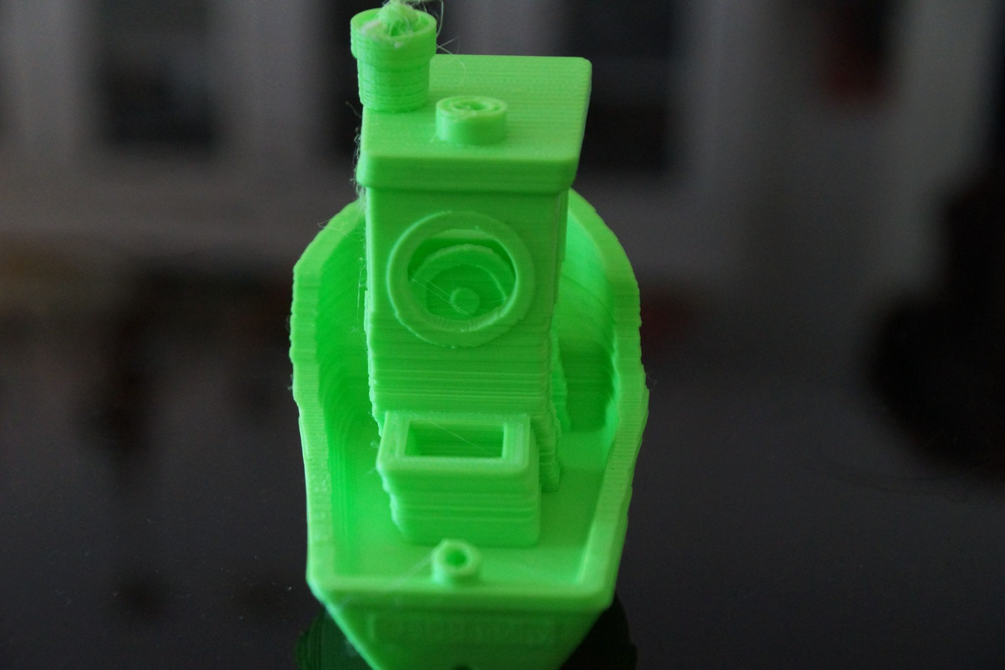

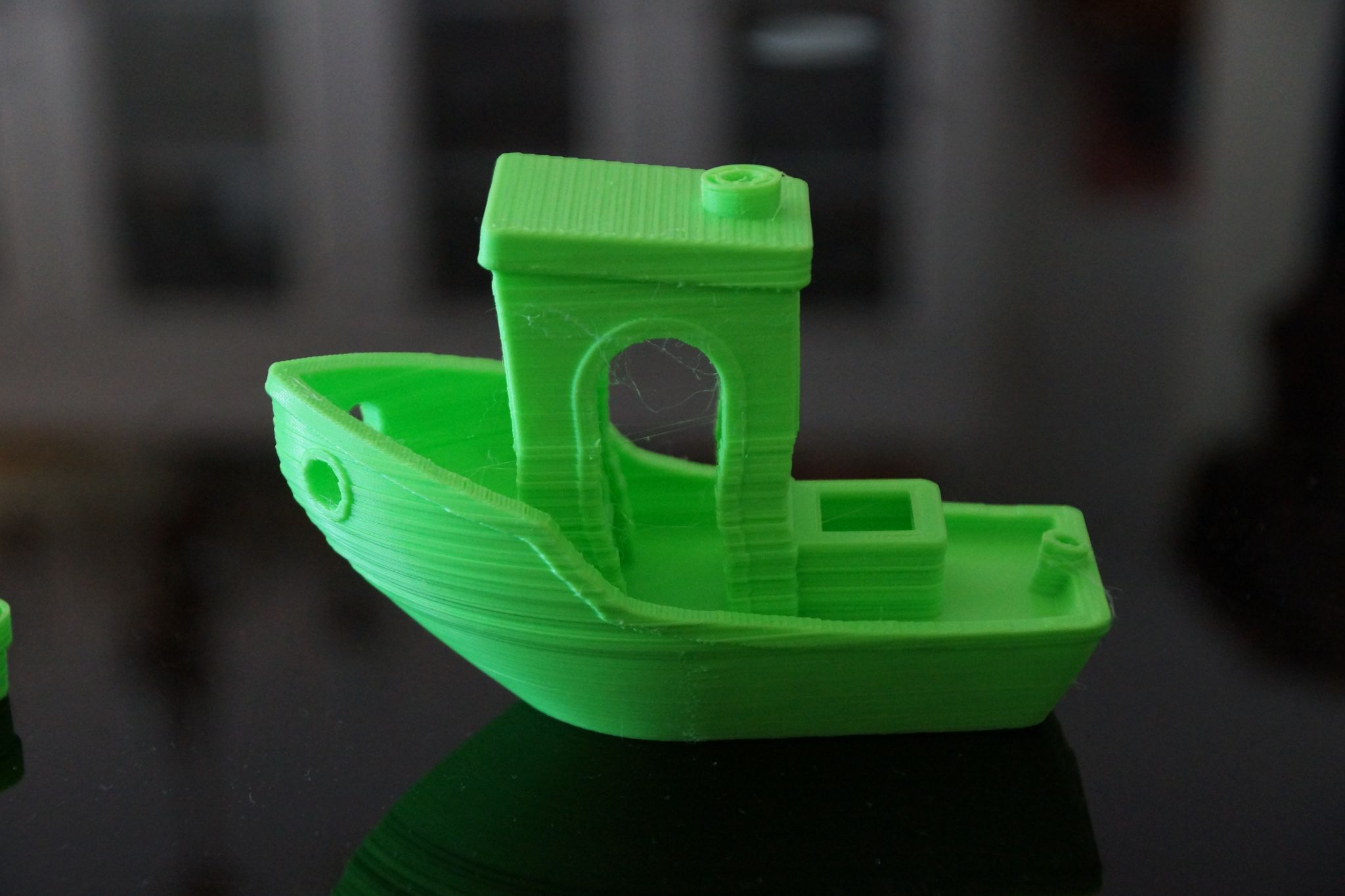

  3. L'imprimante est une Ender 3 V2, j'ai imprimé un 3DBenchy : Est-ce un problème connu ? Logiciel ou mécanique ? Je ne comprends pas pourquoi en bas et en en haut c'est pas mal et merdique au milieu ??? Votre aide est bienvenue, merci d'avance, Frédéric

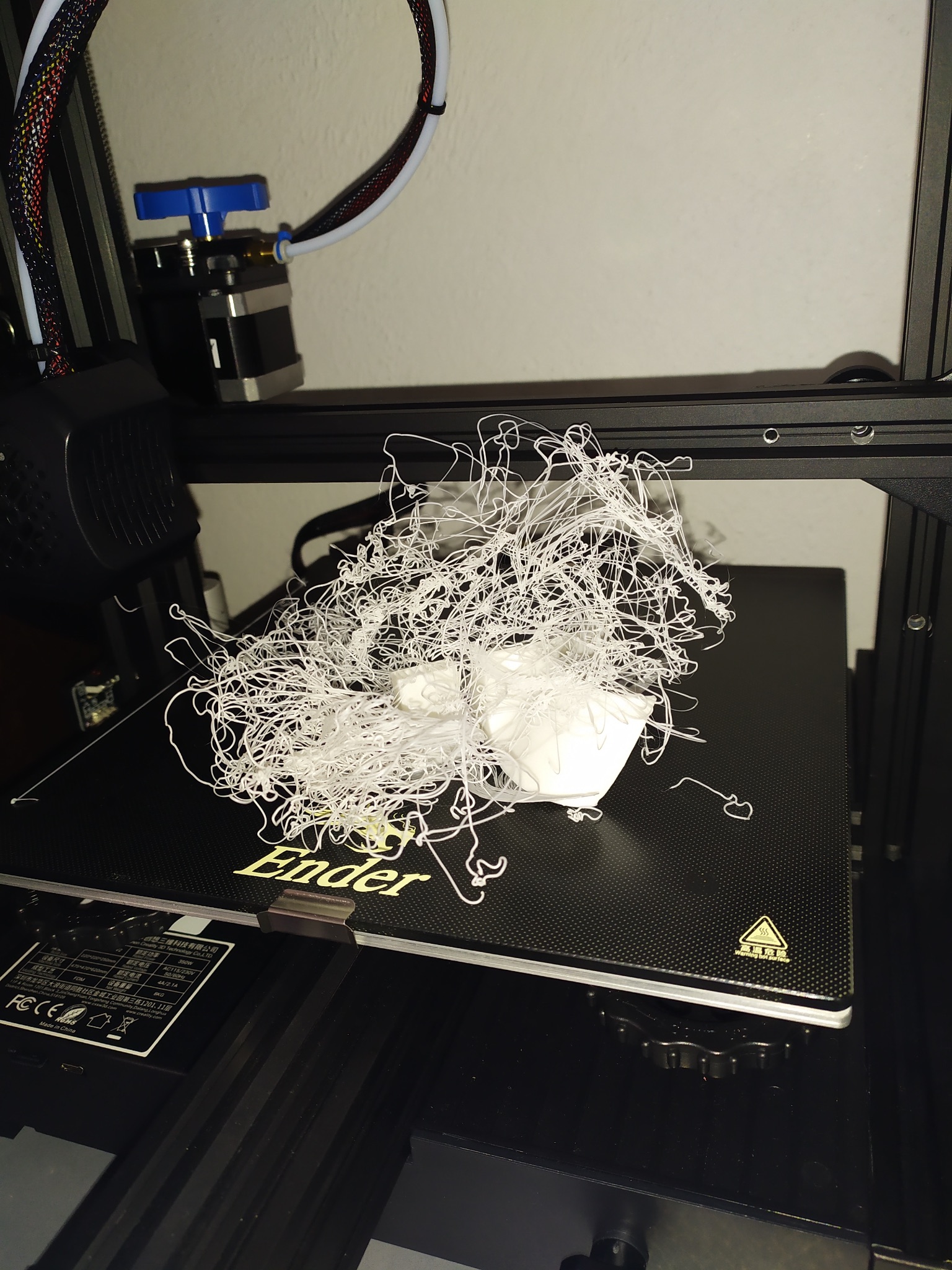

  4. Bonjour, je suis débutant comme beaucoup, j'ai monté ma première imprimante ce Dimanche une Ender 3 V2. Je pense que je vais devoir lire par mal ce forum avant de me lancer dans des impressions compliquées ... Photo de ma deuxième impression ratée (la première fut réussi c'est le chien livré sur la SD ...)
