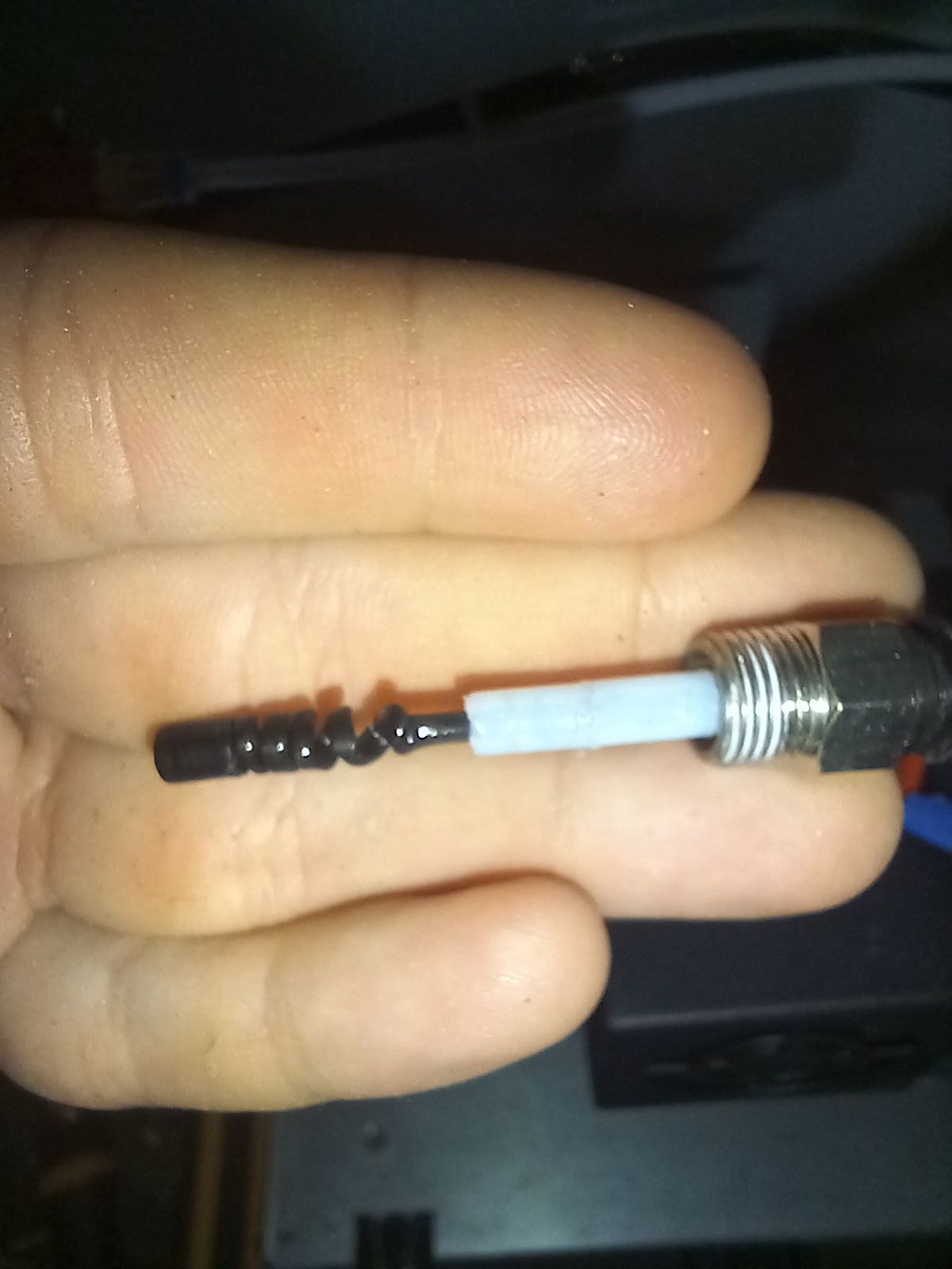

  1. La dessus aucun problème la bobine est libre et le fil arrive correctement à la buse C bon j'ai remis correctement me tube PTFE et tout remarche comme il faut. C'était vraiment un petit détail qui faisais tout déraper
  2. C'est une création CR10 modifié. J'ai changé les ventilateur et j'ai aussi installé des damiers. Je n'ais pas de caisson, la température ne varie pas. Pour pouvoir relancer l'impression je doit démonter le tube PTFE au niveau de la buse pour retirer un bouchon en forme de serpentin comme sur la photo. En regardant le schéma j'ai compris que j'avais plusieurs pb :le heatbrake est peut être mal monté et le tube PTFE n'est pas en contact avec la buse. Je l'avais découper pour faciliter le démontage de ce derniers. Je vais essayer vos soluce tt de suite. Merci encore

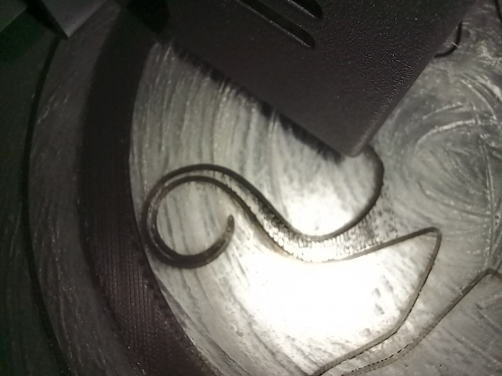

  3. Bonjour à tous J'ai un gros problème avec mon imprimante depuis quelques temps : je lance une impression et au bout d'un certain temps, celle "s'arrête" en partie. La machine tourne toujours mais le plastique ne sort plus. J'ai pensé que le problème venais peut être de l'extrudeur, que j'ai donc changer, et le problème persiste. J'ai changé les buses, idem. J'ai même penser que cela pouvait être dû au fait que mon filament soit périmé mais apparemment ce n'est pas le cas. Merci d'avance pour vos éventuelles réponses. (P.S. : la photo représente ce qui se passe au bout d'une dizaine de minutes d'impression )
