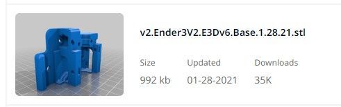

  5. je vais essayé je parle de cette pièce. aucune s'adapte sur l'Ender 3 Max
  6. Bonjour a tous, je cherche a monté un Petsfang avec une E3DV6 (trianglelabs) sur mon Ender 3 Max. Mais je bute sur la fixation sur le Mounting Bracket, je n'ai aucune pièce qui s'adapte. Est ce que par hazard l'un d'entre vous aurait déjà fait la modif et aurait une idée ? Merci
