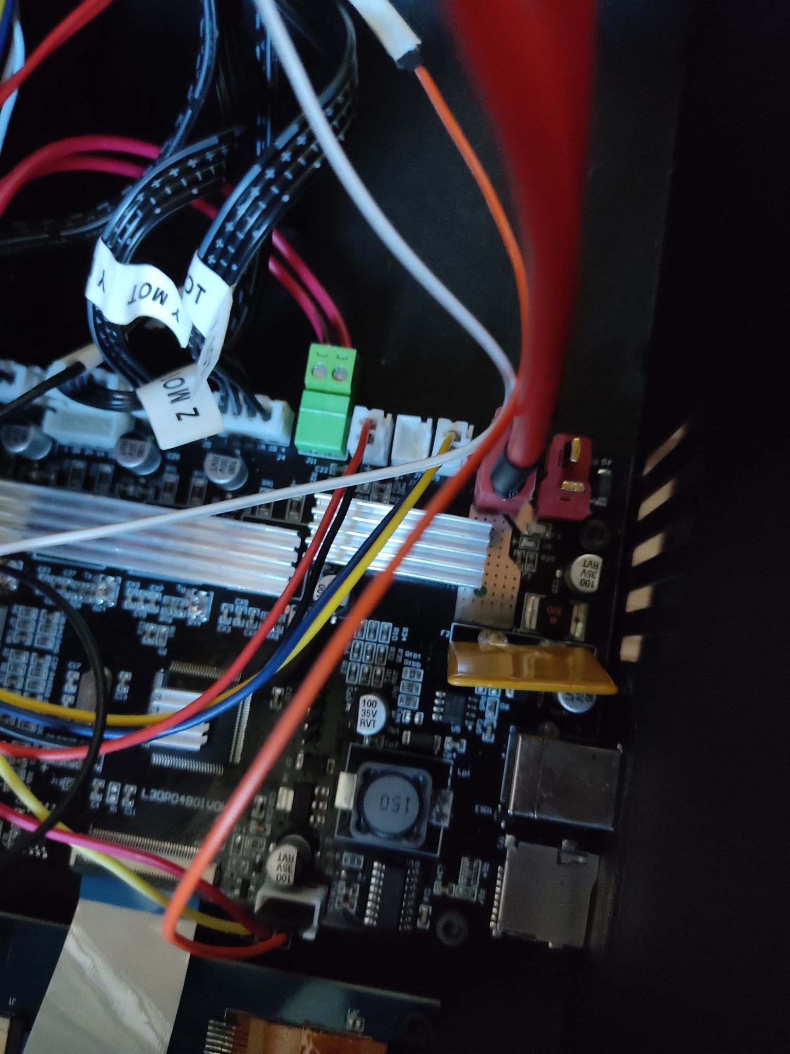

  1. Bonjour à tous Je me suis remis il y a peu a l'impression 3d sur mon alfawise u20 sur lequel j'avais installé un bltouch ( je suis donc avec un firmware marlin ) et j'ai voulu relancer une impression Aucun problème jusqu'au moment ou j'ai vu que la pièce avait un petit problème ( voir photo originale et résultats) Si quelqu'un sait comment régler ce problème je suis preneur Merci de vos réponses Cordialement

  4. j'ai mis ma pointe rouge en dessous de la partie métallique qui tourne c'est peut etre pour sa donc je réessaye sa demain
  5. J'ai mis la pointe noire sur le port usb ou carte sd et la pointe rouge en dessous du potentiomètre et rien
  6. oui mais je suis censé avoir combien je comprend rien sa me soule ..
  7. j'ai essayé et il me mets 3.5v sur tous ..
  8. ok il faut que je laisse l'imprimante allumé ou pas pour prendre les tensions ?

  11. fait suer elle n'a même pas 2 mois ... je vais quand même tenter un réglage parce que j'avais tenté un premier réglage sans succès donc bon je vais essayer de regarder parce que je n'arrive pas a prendre les mesures
  12. Mais je peux pas essayer de regler les drivers parce que bon la carte mere est pas vieille du tout quoi ...
  13. j'ai branché aussi mon moteur qui saccadait sur l'axe z sur la carte et la encore 0 problème
  14. ok donc j'ai branché le moteur gearbest qui est le moteur pour le plateau sur le moteur de l'axe des z et la aucun problème ( a la place de l'autre )

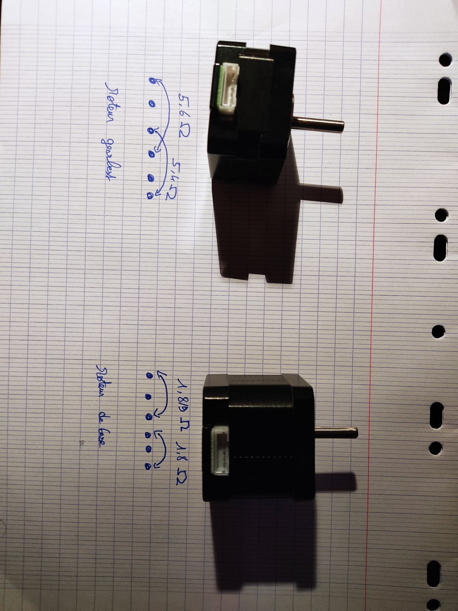

  15. Ok donc j'ai inversé les cables je suis entrain de rebrancher mes moteurs sans les tlsmoothers pour voir J'ai mon moteur gearbest du coup qui ne fait rien mais qui ne fais plus la meme chose qu'avant car avant il tournait légèrement et sautait et mettait l'imprimante en erreur Ensuite mon autre moteur lui saute et chauffe
  16. ok je regarde tout sa demain et je te redirai sa merci encore de ton aide
  17. ok je teste demain je te tiens au jus merci beaucoup en tout cas mais sa n'explique pas le saccadement de l'autre moteur ( celui d'origine ) si ?
  18. je dois le faire des deux côtés du câble ?
  19. Re Voilà j'ai refais le même style de schéma je te le joint en photo
