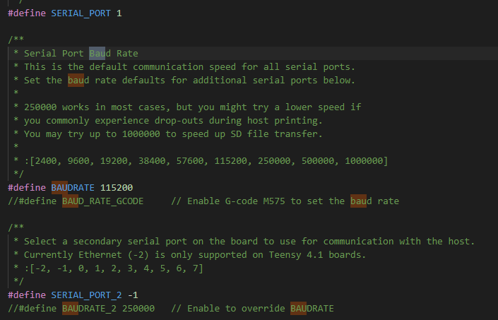

oui oui sauf que j'ai pas changer baudrate_2 parceque j'en ai pas l'utilite pour l'instant et le baudrate de l'ecran aussi est bien défini j'ai vérifier ( j'ai passez deux jour a mouliner je compte meme pas le nombre de fois ou j'ai re-flasher rééditer vérifier sur l'ecran tous est okay normalement d'ou mon incompréhension ) ps: pour verifier si mes flash son bien pris en compte je fait truc un peu bidouiller je modifie la led du knob justement et pas de soucis peux re-flasher 3 fois de suite avec trois couleur defini dans config.ini tous s'applique bien pareil pour ma carte je joue avec les pin ventilo faute de led je peux envoyer un lien google drive si jamais vous voulez y jetez un coup d'oeil aussi mais je prefererais en mp pas specialement l'habitude d'utiliser drive -

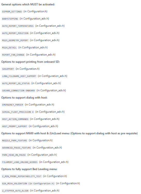

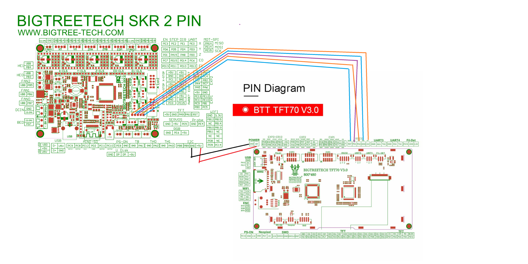

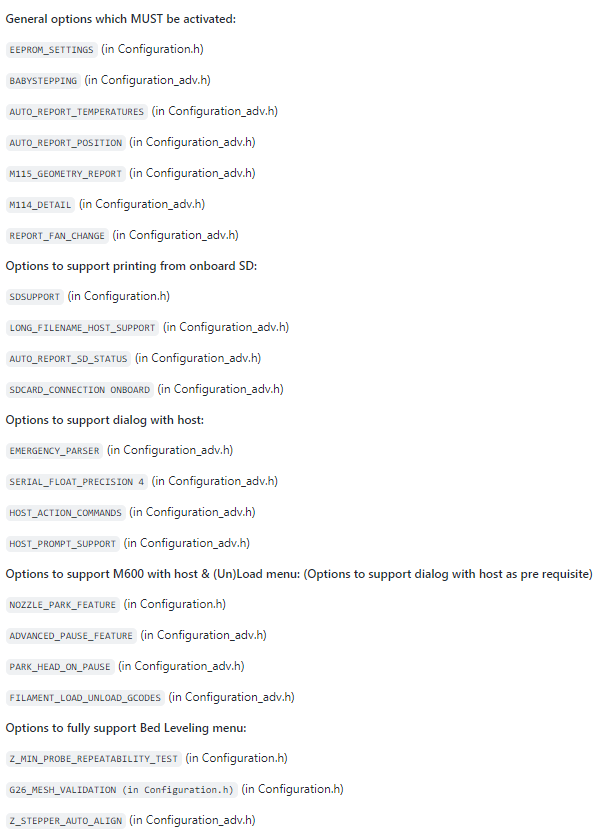

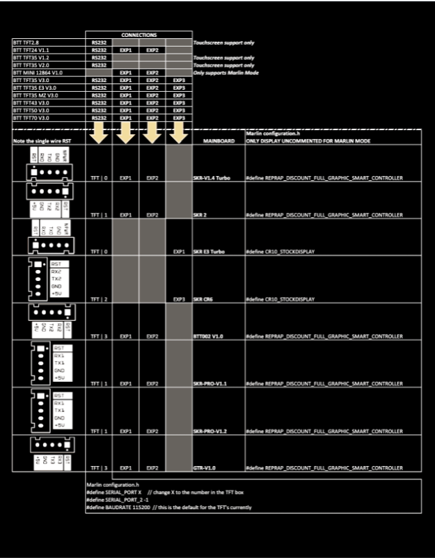

déjà merci @PPAC et @fran6p d'avoir répondu si vite mais ducoup je vais préciser un peu oui ppac c'est comme un tft 35 et oui j'ai suivi le meme guide de référence que toi fran6p il est sur le lien que j'ai mis dans mon premier post donc j'ai suivi ca en premier lieu et fait tous mes branchement innocemment pensent que c'etait okay (sur la mks sgen l v2 +tft35 e3 v3 c'etait aussi simple que ca en tous cas ) mais la big tree tech me rajoute toute la liste en lien de ce post et pour être sur ppac je t'ai fait un paint moche de mon câblage donc en intervertissant les câble pa9 pa10 ca change rien (sachant que je suis passez sur un connecteur jst propre en prime donc le cablage devrais pas etre un soucis) -
déjà bonjour a tous ^^ j'ouvre ce topic parce que depuis 2 jour j'essaye de connectez mon écran btt tft 70 a ma carte btt skr2 et je n'arrive pas a la faire fonctionnez via la connexion rs232 (avec le power additionnel ) ca marche super en mode marlin comme dit dans le titre mais bon un écran 7" c'est déjà beaucoup mais alors pour juste le mode marlin donc j'ai essayer : -avec et sans les port exp connectez -avec et sans les pin power supplémentaire -et échangeant les fils tx2 et rx2 - j'ai vérifier la continuité de mes câble c'est okay ( meme si le rx2 cote ecran est reliez au ground ..... je trouve ca bizarre mais j'ai pas vraiment les connaissance pour savoir si c'est normal ou pas ) - et j'ai verifiez avec un doublon (erreur de livraison aliexpress on va pas ce plaindre ) et j'ai exactement le meme comportement que sur le premier - et je vien de testez un tft 28 pareil marche pas j'ai du passez a cotez de quelque chose d'evident mais je voit pas quoi ps: j'ai oubliez de précisez avant mais j'ai suivie a la lettre près les instruction donnée par bigtreetech sur leur github et revérifiez ca au moins 3 fois (https://github.com/bigtreetech/BIGTREETECH-TouchScreenFirmware)
