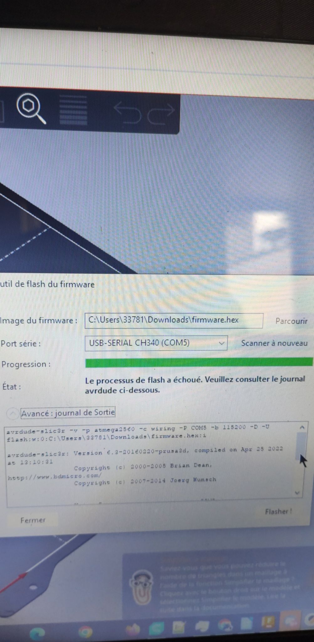

  6. Bonsoir à tous, j'attire votre attention et celle de @MrMagounet, qui m'a déjà aide par le passé j'aurais besoin d'aide pour les fins connaisseurs d'artillery, je flashais ma genius en essayant d'installer le marlin avec bl touch, car j'avais monte un palpeur d'origine d'artillery sidewinder x2(car sur ma x2 un 3d touch est monté), j'ai donc mis la carte en x de x2 pour avoir le port d'origine du palpeur, mais avec firmware de bl touch ça n'a pas marché. J'ai essayé de mettre un firmware avec touch mi, sans trop d'espoir ça n'a pas marché non plus. Pas grave pour l'instant je voulais juste tester. La ça se complique, je veux repasser en firmware d'avant, donc marlin avec tmc2208 classique, sauf que souci, plus de réponse sur l'axe x sans rien toucher.. Je regarde donc au nattes plates qui sont des soucis fréquents sur cette bestiole, ça ne vient pas de la, je remonte la natte j'allume et la, grosse étincelle sous la tête d'impression et plus aucune réponse de la machine heureusement j'avais un autre câble et d'autres cartes en x et z donc je change tout, j'essaye de bouger le x, ça saute des pas... Je veux donc repasser sur le firmware de base, mais la impossible de détecter l'imprimante depuis mon pc, et elle affiche sur l'écran "aucune imprimante connectée" et aucune valeur de la tête d'impression, les ports sont pourtant bien règles (250000 pour ma part)... Aurai-je grillé la carte mère ? Merci a vous Bon j'ai essayé de changer toutes les petites cartes, rien.. Pas de démarrage depuis un pc, j'ai voulu regarder si l'alimentation de la carte était bonne, mtn elle démarre plus... Bon je crois que je vais commander une neuve Est-ce-que la makerbase gen L v2.1 est compatible ? La mienne est une genL v1. 0 Jimagine que oui mais au cas où..

  12. J'ai réussi à flasher la carte mère c'est bon mercii Ducoup pour l'écran as tu la version en fr ? Par contre le moteur de l'exteudeur saute des pas, comme si sa vref était trop basse, impossible d'extruder Je dois l'augmenter ? Bon nouveau souci, j'ai voulu reregler les vrefs, mais 2 drivers affichent 0,01v... Je redémarre l'imprimante, ils affichent une valeur normale (1,2 environ) je bouge le potentiomètre, et rebelotte 0,01v.. Auraient ils cramés ?
  13. Salut ! Bon j'ai tout reçu, j'ai réussi à flasher l'écran avec la carte sd du téléphone, ça a fonctionné Par contre mon système est en anglais, comment le passer en fr ? Ensuite j'ai donc fait les vrefs des drivers tout est bon impec Par contre au moment de flasher la carte mère, impossible Impossible d'envoyer le fichier.. As tu des idées d'où cela peut venir ? J'ai retelcharger les pilotes windows 10 pour l'imprimante mais ça ne change rien Merci d'avance
