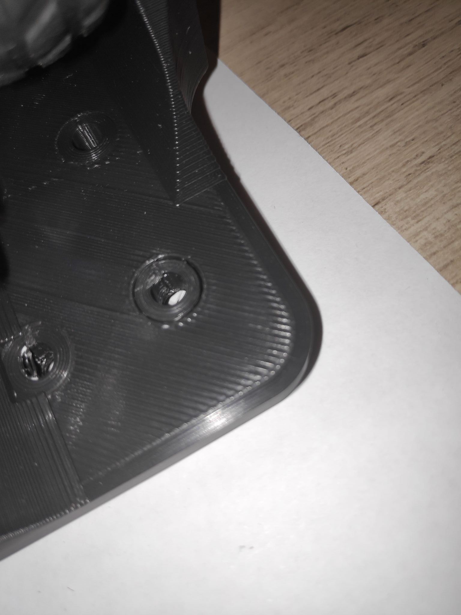

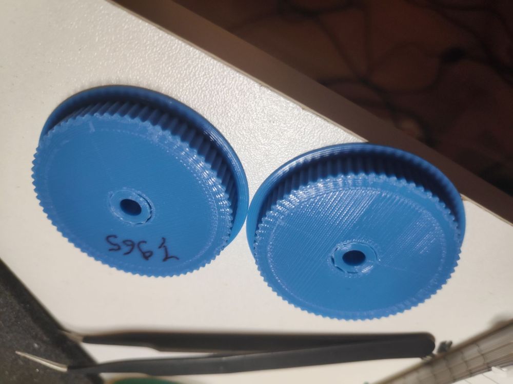

  2. Bonjour, Mon imprimante artillery sidewinder x1 depuis quelques mois imprime pas très bien le contour des trous dans les pièces. Il manque de la matière. Ce qui est étrange c'est que c'est qu'a cet endroit là. Les autres endroits sont bien imprimé. J'ai calibré le plateau et l extrudeur mais ça ne change rien. J'ai aussi essayé d'augmenter le flow. Voici quelques photos. Je ne sais pas quoi faire. Merci pour votre aide.

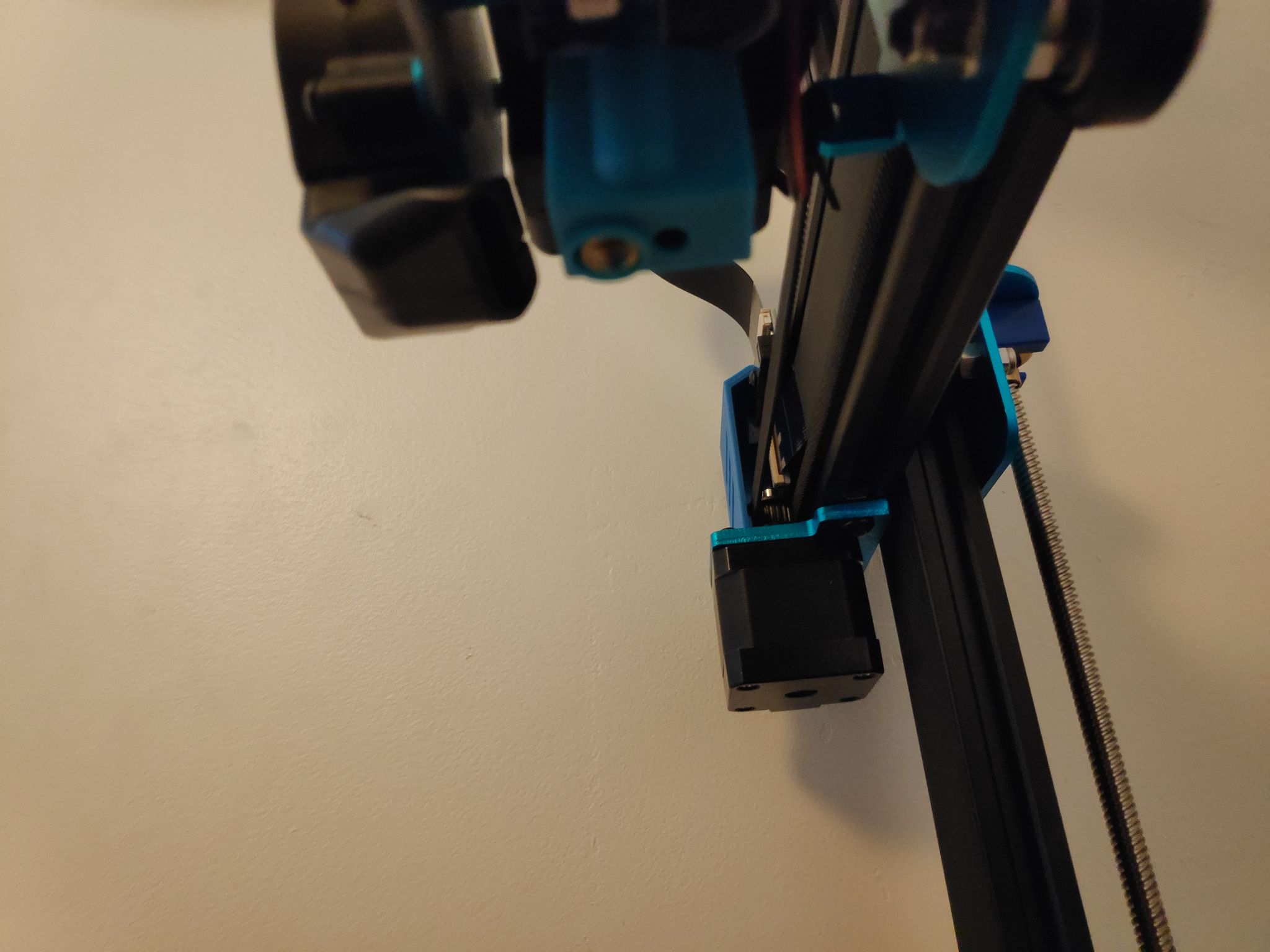

  3. Merci Kyrian, Justement, si je compresse le galet numéro 3 pour que les numéros 1 et 2 "touche" plus ou moins le rail, alors le numéro 3 est tellement serré que je ne peux plus le tourner à la main.
  4. Bonjour, Possesseur depuis peut de temps d'une Sidewinder X1, je me pose quelques questions sur le réglage des roues de l'axe Z. La barre où est fixé l'extrudeur est tenu par 3 roues de chaque coté (gauche et droite). Sur la photo en pièce jointe on peut voir le coté droit avec les roues 1, 2 et 3. Je peux régler les roues numéro 3 du coté gauche et droit pour qu'elles frottent juste ce qu'il faut la barre noire. Par contre je ne peux pas régler les roues 1 et 2 car elles n'ont pas d'excentriques. Du coup elles ne frottent pas contre la barre noire (elle tourne dans le vide). Est-ce un problème ? Il y a t'il une astuce pour régler les roues 1 et 2 ? En vous remerciant par avance.

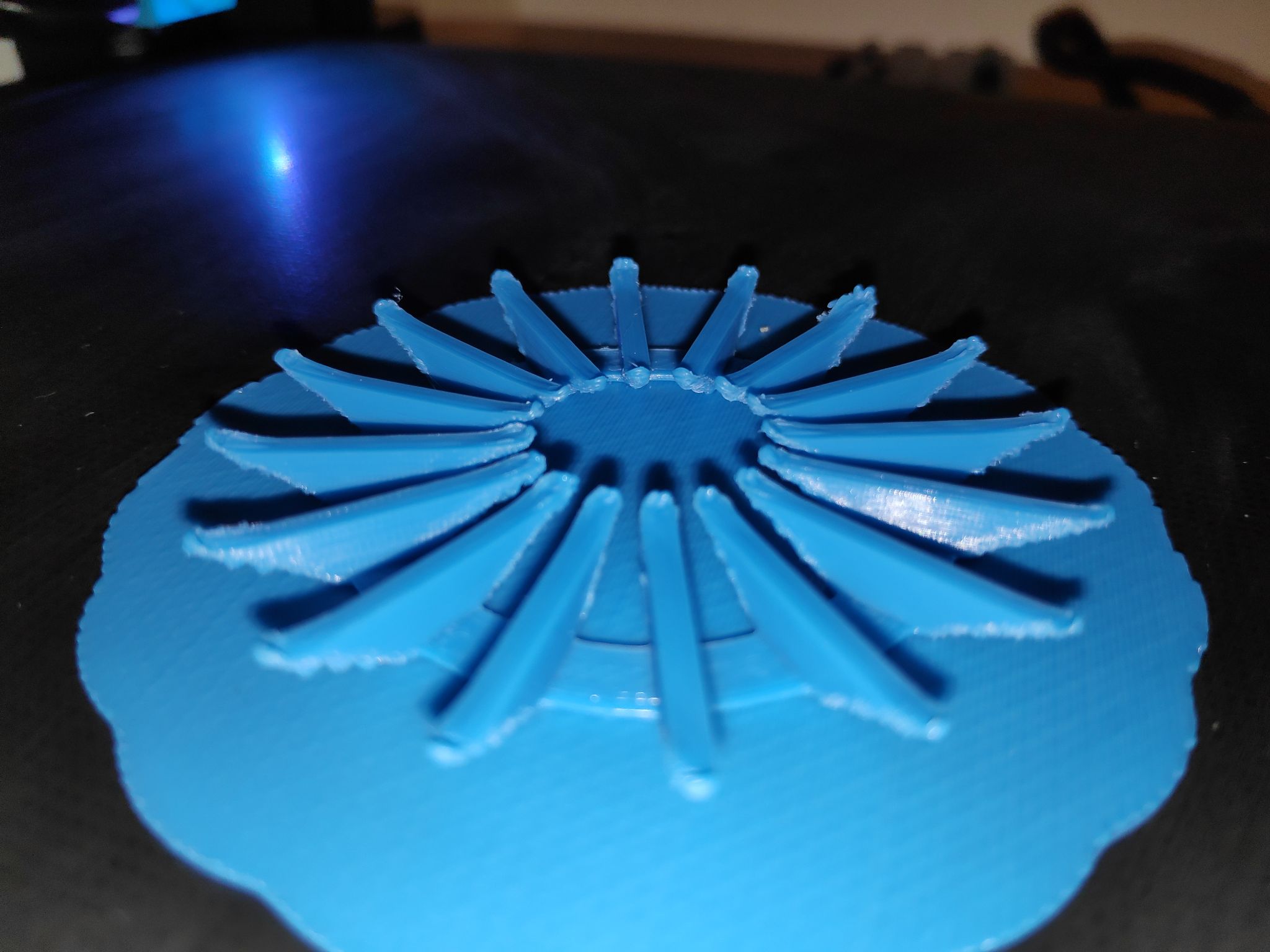

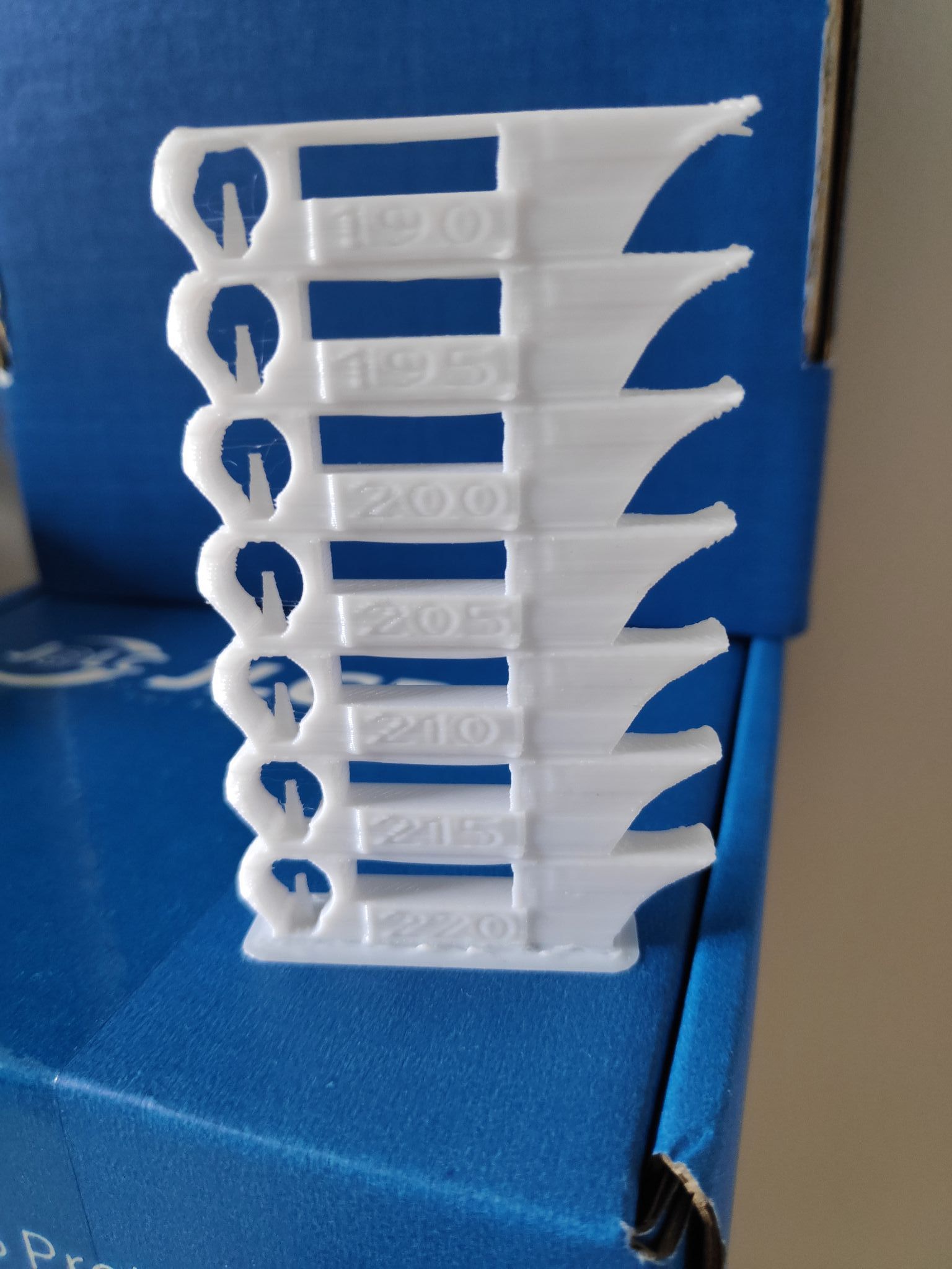

  5. Après avoir changé le fan duct et pris du PLA e-sun pla+ j'ai toujours le même problème de curling
  6. Comme filament j'ai testé avec amazonbasics et giantarm je pense que oui, j'ai pas l'impression qu'on puisse vraiement changer l'emplacement voir le bouger de quelques centimètres. Peux être que je peux essayer quelque chose comme ceci https://www.thingiverse.com/thing:3927320 ? j'ai refait les réglages et le teste de l'extrudeur, je n'ai pas de sur-extrusion. En tout cas avec le teste qui consiste à demander 100mm de filament. j'ai fais des tests de https://cults3d.com/en/3d-model/tool/warping-curling-test avec différents réglages mais ça ne change rien (temperature, flow, vitesse...) La durée minimum entre deux couches dans Cura est de 10s. ça me semble déja beaucoup non ?

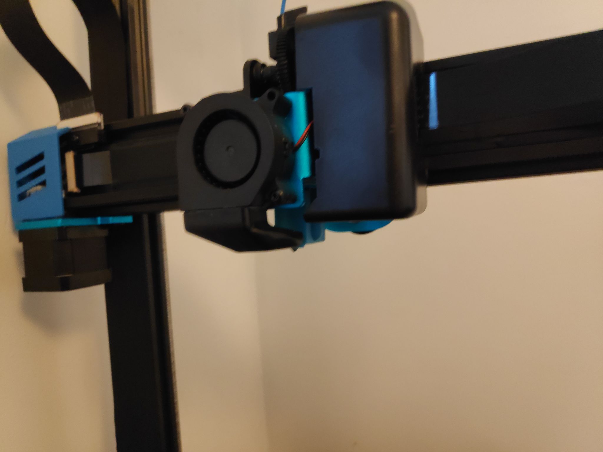

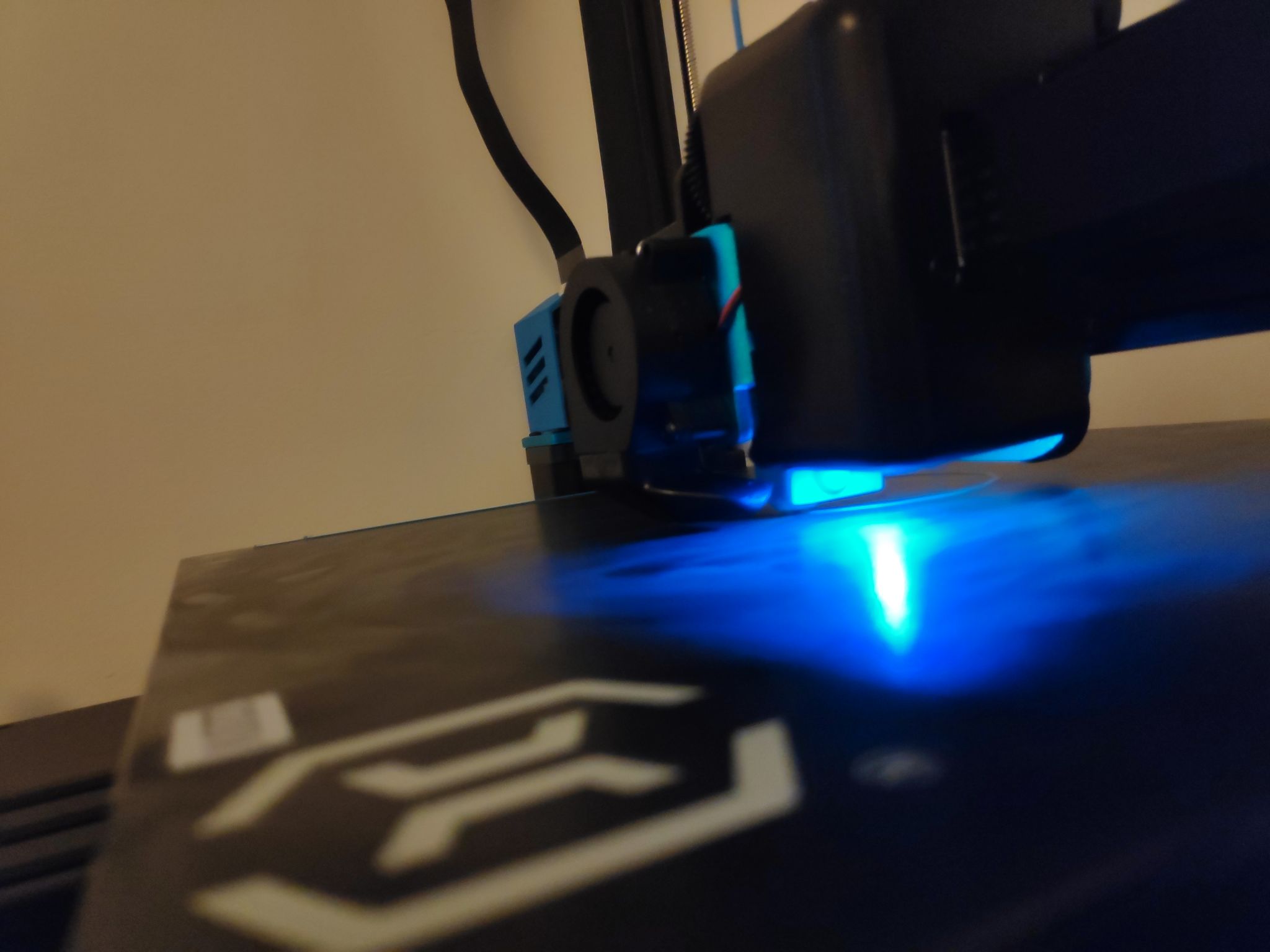

  7. J'utilise Cura v4.9.1 avec le profile par default « dynamic quality ». J’ai juste modifié la température du plateau à 55°. La ventilation est bien à 100%. Je vais faire des tests en modifiant le flow et la température avec le model https://cults3d.com/en/3d-model/tool/warping-curling-test Les autres personnes possédant une sidewinder X1 n’ont pas l’aire d’avoir ce problème et le ventilateur/sonde semble bien positionné.
  8. Oui avec une buse à 200 °
  9. Bonjour Savate, Je viens de refaire un test. Quand j'envoie la commande G1 E100, j'obtiens 98 mm de filament. Est-ce qu’il faut que je réajuste les 2mm ou c’est insignifiant ?

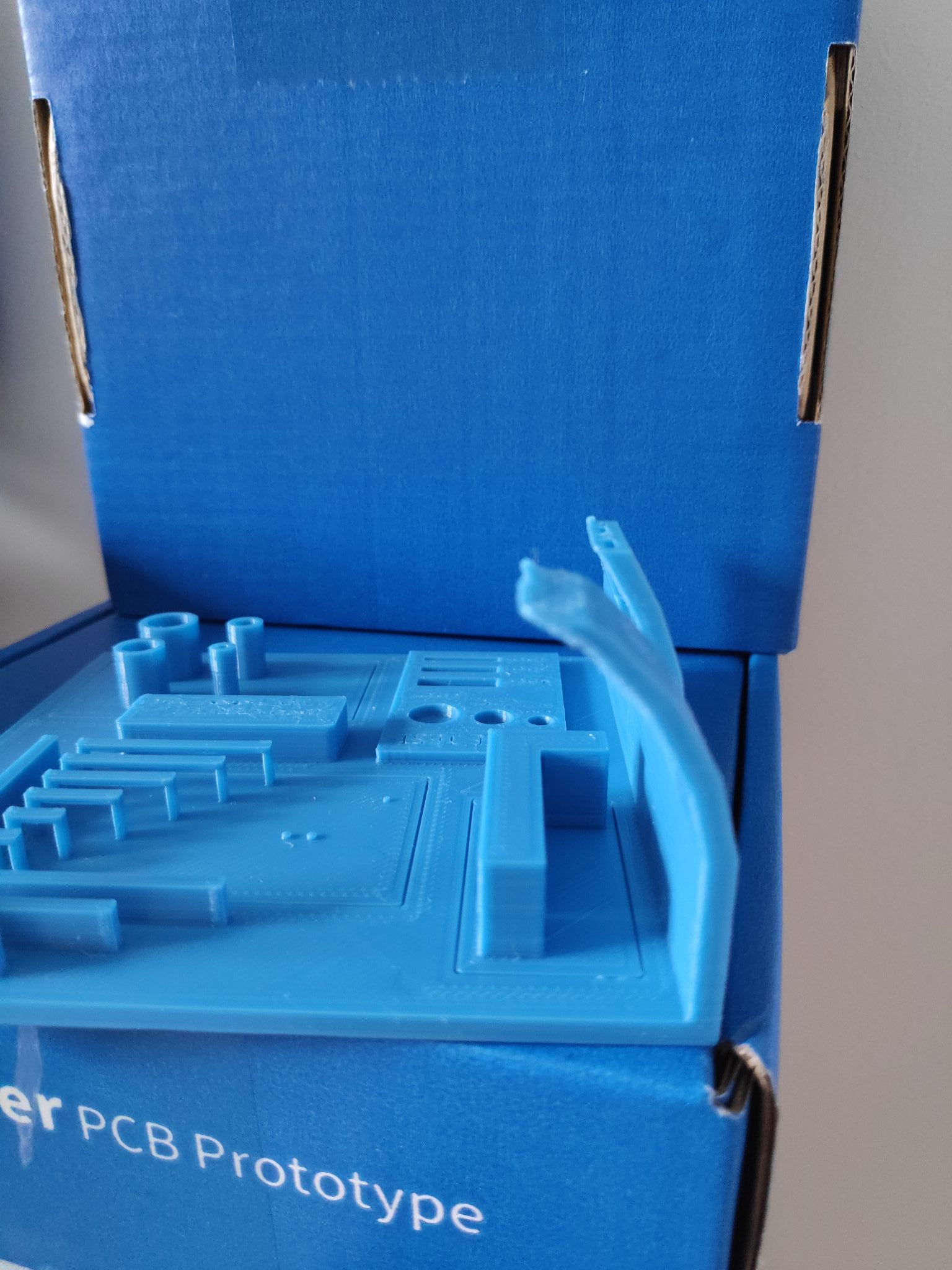

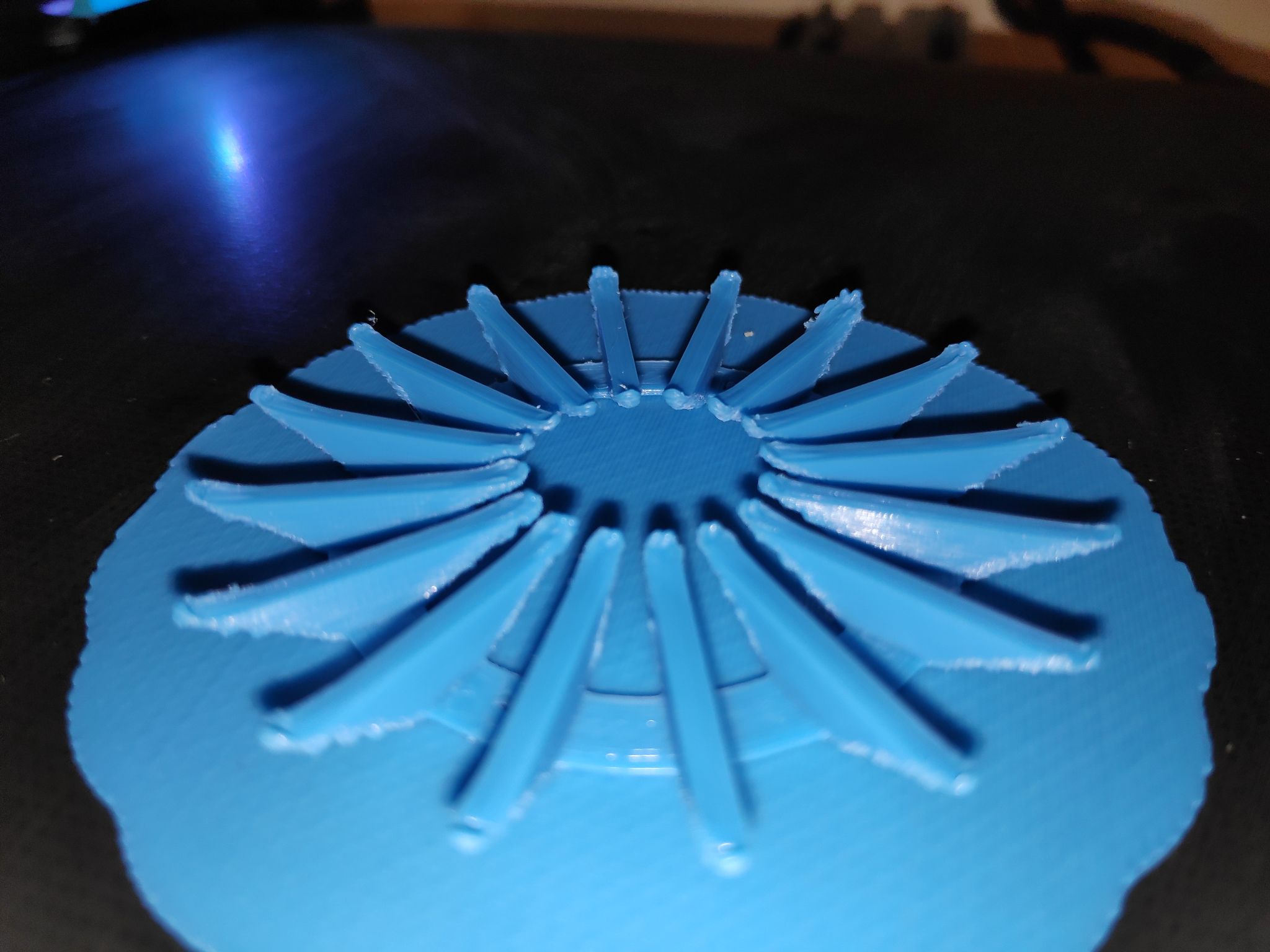

  10. Bonjour, Je suis nouveau en impression 3D etj'ai depuis quelques jours une artillery sidewinder x1 v4. j'ai fais tout les réglages: réglage du plateau réglage du serrage de l'extrudeur calibration de l'extrudeur réglage du flow Pourtant j'ai toujours des problèmes de cintrage. Le platique rebique vers le haut. J'ai du arréter d'imprimer la pièce bleu car la buse frotait trop fort contre le plastique. J'ai fais une courbe de temperature pour trouver la bonne temperature mais j'ai le problème sur toutes les couches. J'ai vérrifié le ventilateur et il est bien en vitesse 250. Je ne sais plus quoi faire pour résoudre ce problème. Je vous remerci par avance pour votre aide.
