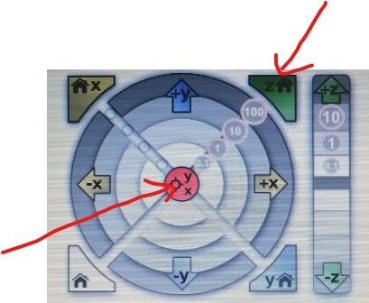

Alorsjai réussi enfin à connecter pronterface avec l'imprimante mais ensuite..... J'ai fait un home et voilà où mes axes se situent, pas du tout au centre -

Bonjour, Après un court circuit de mon Artillery Sidewinder x2, il a fallu que je change la carte mère, alimentation et écran. Celle ci s'est rallumée mais impossible de faire un niveau du plateau. Le plateau se déplace rapidement en axe y pour venir se buté devant ainsi que la tête d'impression en x complètement à droite. Il est ensuite indiqué, erreur bltouch restart with M999. Toutes les connexions sont ok. Peut être un problème de drivers des axes au niveau de la carte mère ? Est il nécessaire de les mettre ? D'avance merci pour votre aide.
