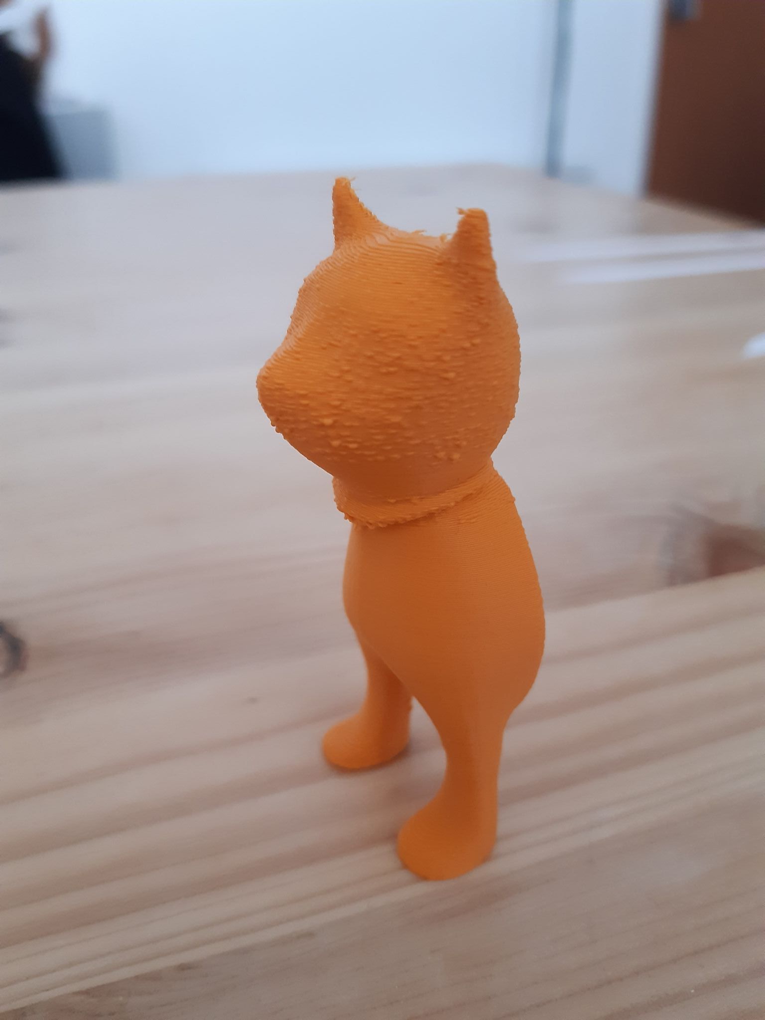

  1. Merci pour ta réponse, J'ai imprimé le carré, franchement la couche est quasi parfaite, bien imprimée, lisse, solide etc.. En fait je viens de trouver la solution en lisant des choses sur le Mesh Fixing. En fait l'imprimante avait du mal à gérer le maillage externe de mon fichier 3D fait maison, la vitesse d'impression demandée était visiblement trop haute. Donc j'avais des à-coups et des stop de la buse qui créaient ces bulles de pla. Si ça peut aider, j'ai une impression niquel en ayant joué sur le wall speed. (diminution de 50%) Je vais jouer avec ce paramètre pour gagner en vitesse tout en gardant la qualité.
  2. Bonjour, en voulant imprimer une pièce, je me retrouve avec du pla qui "déborde" et donne un aspect granuleux à mon impression. En gros, toute la partie du bas du chat est niquel, et dès que j'arrive à la tête j'ai ce problème. J'ai d'abord pensé aux steps Z qui ne seraient pas bien configurés, et que l'extruder finirait par être trop près de l'impression.. Mais en faisant un test en imprimant uniquement la tête du chat, que je découpe, les problèmes sont là dès le début. Il s'agit donc bien d'un soucis avec cette partie de l'impression. Je précise qu'un cube de calibration rend super bien, impression lisse etc.. J'ai constaté que sur cette partie les moteurs donnaient des petits à-coups, et que la buse venait à déraper un peu et faire ces pâtés.. Mais je ne vois pas pourquoi ça ne le fait pas sur la partie du dessous.. (peut-être moins circulaire que la tête, parce qu'il y a un côté complètement plat à l'arrière sur le corps). Auriez-vous des idées sur les choses à tester/vérifier ?

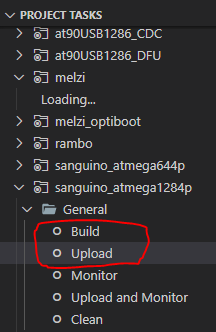

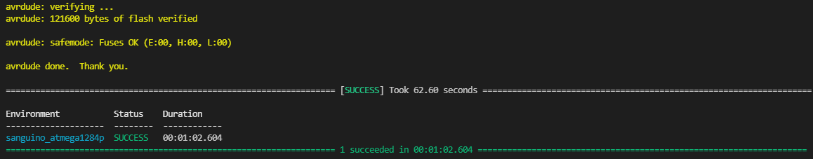

  3. Bon je viens de réussir à passer Marlin 1.1.9 sur ma carte Je vais mettre la procédure si cela peut aider quelqu'un.. Sur le github MarlinFirmware j'ai récupéré les zip de : Marlin 1.1.x Configuration release-1.1.9 J'ai dézippé les 2 puis dans le dossier Marlin1.1.x/Marlin j'ai ajouté les 4 fichiers trouvés dans la configuration spécifique Ender3 (en écrasant les fichiers existants). Ensuite en ouvrant le dossier Marlin 1.1.x dans visual studio code, j'ai changé la valeur env_default du fichier platformio.ini pour y mettre env_default = sanguino_atmega1284p Puis dans l'onglet Platformio : J'ai fait un build puis un upload (en ayant branché mon imprimante 3D au PC via USB) Et c'est ok La question ensuite est de savoir si je peux passer un marlin 2.0 sur ma carte (8-bit) ? Je connais pas encore bien les contraintes firmware/carte, mais au moins mon imprimante repart et je vais pouvoir tester ce firmware
