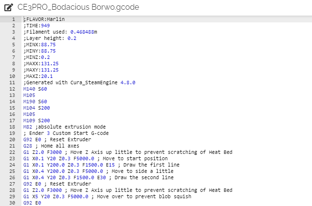

  1. Merci Gerard, j'ai enfin réussis à trouver le problème. J'ai radicalement changer la tête d'extrusion et résultat, tout refonctionne. Quand je l'ai démonté j'ai aperçue que le ptfe était plié. Merci pour tous!
  2. Oui, je me suis dis que ça venait du logiciel Si ce n'est mettre la dernière version non. J'ai refais tout les paramètres recommandés pour l'ender 3-pro, tout comme avant lorsqu'elle fonctionnait. Néanmoins si ça peut aider la roue cranté de l'extrudeur fait des à-coups mais fonctionne, je l'ai déjà démonter pour essayer de tout nettoyer mais je n'ai rien vu d'étrange de ce coté ci. Je n'ai pas réessayer depuis 4 jours car j'essaye de trouver un problème "physique" mais aux dernières nouvelles celui-ci fonctionnait:

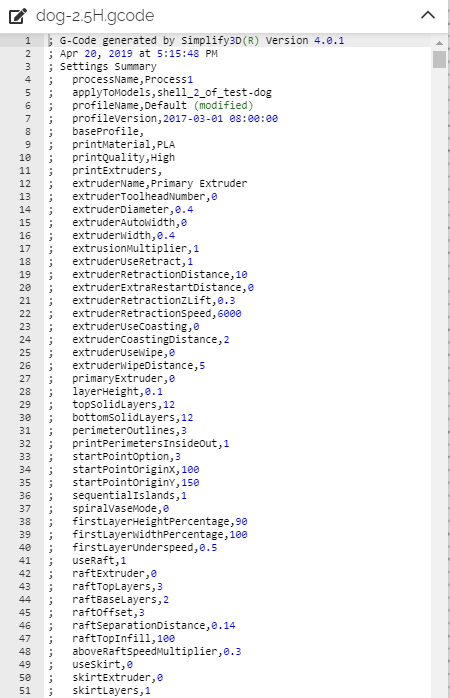

  3. Bonjour; Les voici, le premier ne fonctionne plus le 2ème ne fonctionne pas (Bodacious ne fonctionne pas, le 1er fonctionnait). Bonjour; Je viens de la changer hier dans le doute avec une Sandisk de 32Go: https://www.amazon.fr/gp/product/B08GY9NYRM/ref=ppx_yo_dt_b_asin_title_o00_s00?ie=UTF8&psc=1 Le système de fichiers par défaut est FAT32. Je viens de voir un sujet où la personne à sensiblement le même problème. Je vais regarder ça.

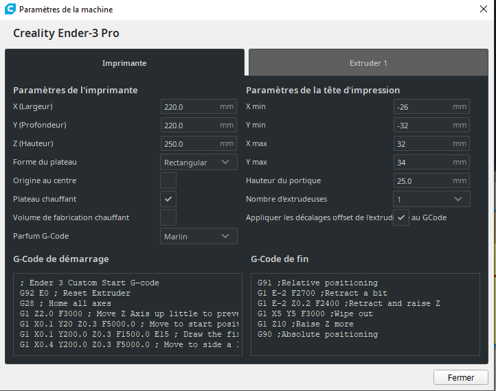

  4. Désolé pour le temps de réponse @Savate. Je te joins les screens. ; Ender 3 Custom Start G-code G92 E0 ; Reset Extruder G28 ; Home all axes G1 Z2.0 F3000 ; Move Z Axis up little to prevent scratching of Heat Bed G1 X0.1 Y20 Z0.3 F5000.0 ; Move to start position G1 X0.1 Y200.0 Z0.3 F1500.0 E15 ; Draw the first line G1 X0.4 Y200.0 Z0.3 F5000.0 ; Move to side a little G1 X0.4 Y20 Z0.3 F1500.0 E30 ; Draw the second line G92 E0 ; Reset Extruder G1 Z2.0 F3000 ; Move Z Axis up little to prevent scratching of Heat Bed G1 X5 Y20 Z0.3 F5000.0 ; Move over to prevent blob squish
  5. Voilà les 2 en questions en .stl et .gcode. Bodacious Borwo.stl CE3PRO_Bodacious Borwo.gcode

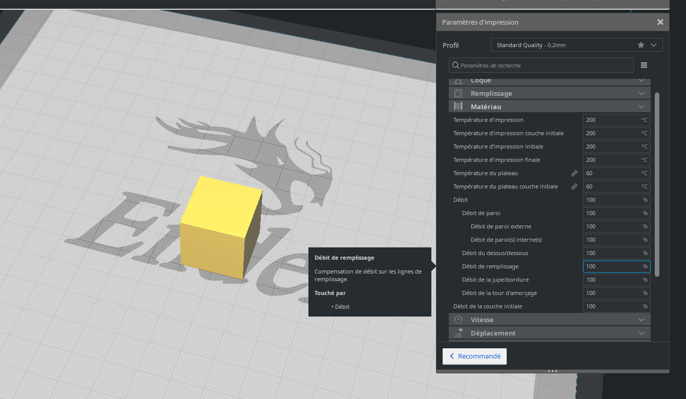

  6. De base c'est du 0.4 mais j'ai eu un problème par le passé, la buse de 0.4 était HS, mais le problème se faisait déjà avec celle de 0.4. La température de la buse est de 200, le plateau de 60.

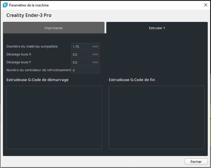

  7. Normalement oui, ma buse est de 0.5 et l'imprimante et son débit ont été configurer pour ce diamètre Via une carte SD pour le gcode oui.
  8. Salut, Oui avec Cura c'est ça.

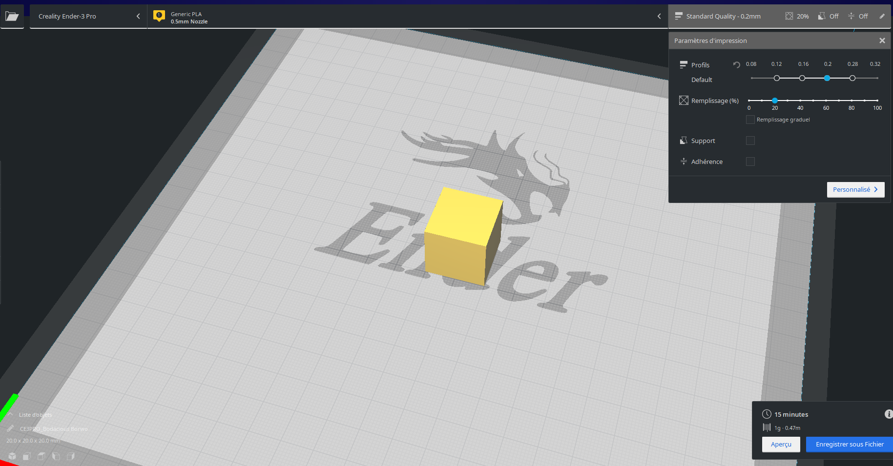

  9. Bonjour, Je viens vers vous car j'ai un problème d'impression de mon Ender 3 Pro, je m'explique. - J'ai fais tout les réglages nécessaires en fonction du PLA, la bonne buse, le bon calibrage de débit, la bonne température, etc. - Le plateau est correctement réglé. Je peux imprimer sans aucun problème les modèles de base dans la carte SD de l'ender 3 ( Chien, Chat, Cochon… ) sans défaut mais, pour n'importe qu'elle autre impression le PLA ne sort pas. J'ai beau prendre le cube de calibration, ou n'importe quoi d'autre sans toucher aux paramètres il n'y a aucun fil qui en ressort. Si vous avez une idée?
