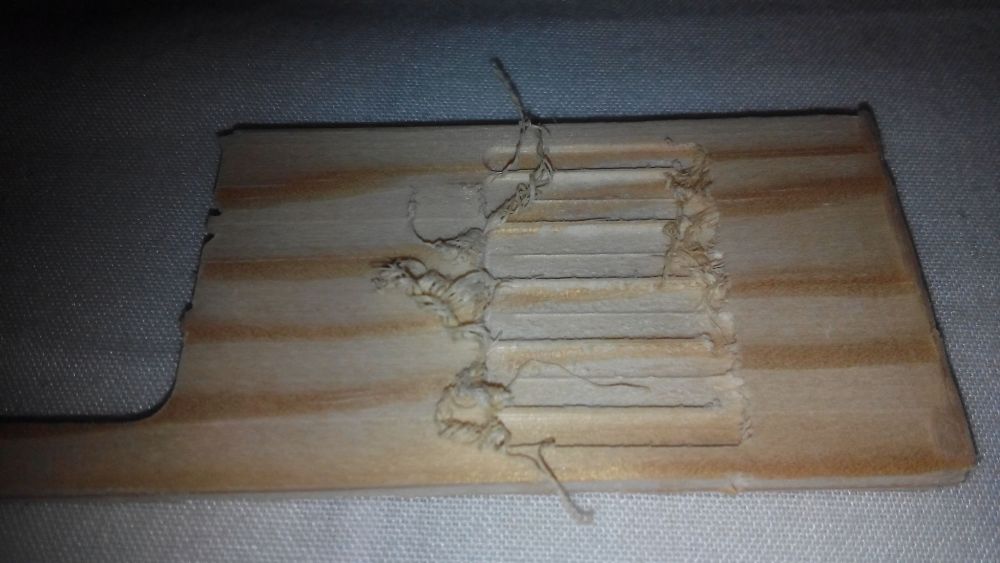

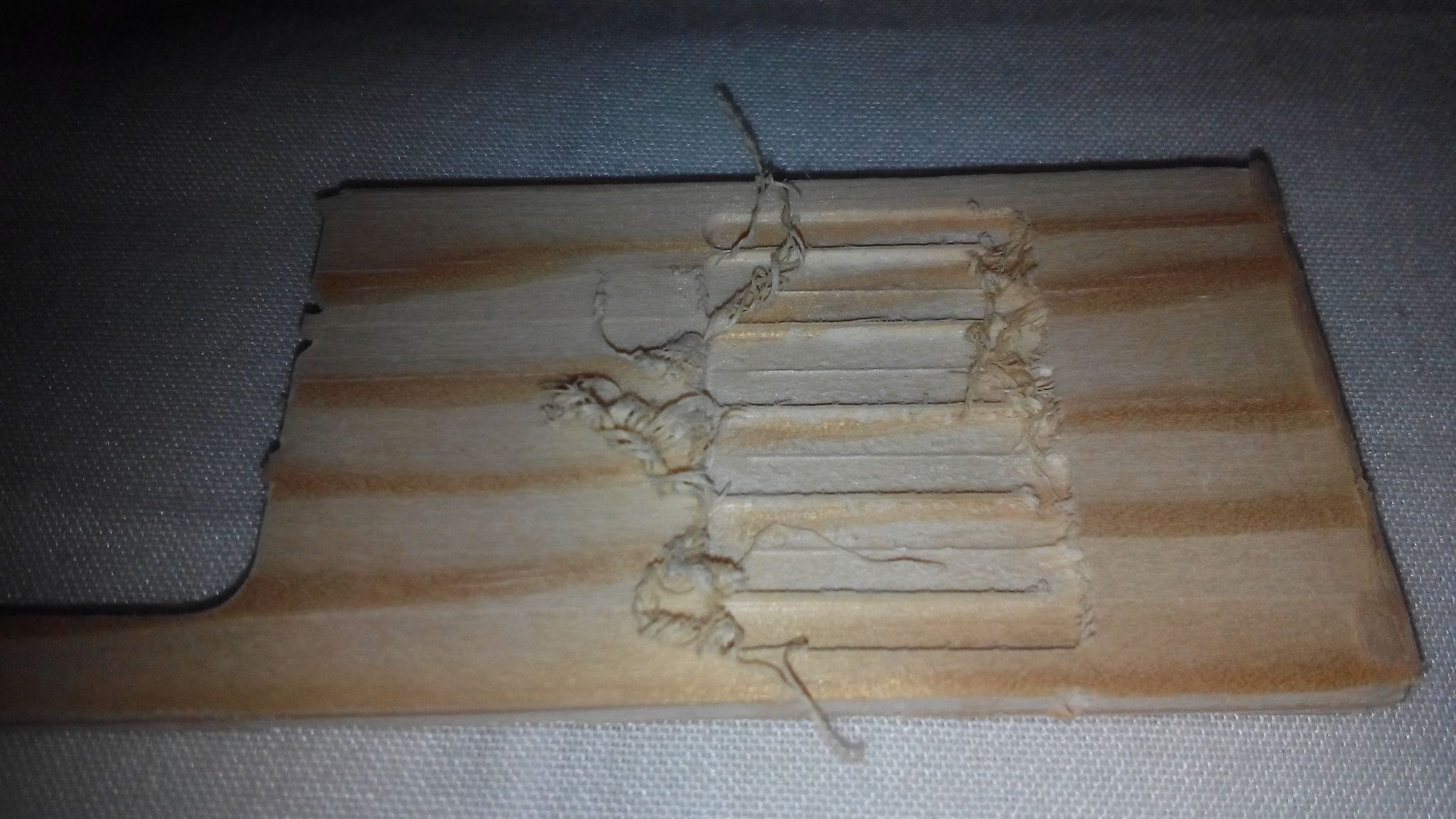

  7. Le recouvrement à 100% à toujours marche. les paramètres sont bon. Elle fait ligne 1 : Coupe ligne 2 : Coupe Décalage ligne 3 : Coupe ligne 4 : Coupe Décalage ligne 5 : Coupe ligne 6 : Coupe Décalage Etc... Quand elle coupe deux ligne de suite, elle monte (ligne 1, 2) (ligne 3, 4) etc., la 2 monte sur la 1 ensuite la 4 monte sur la 3, etc.

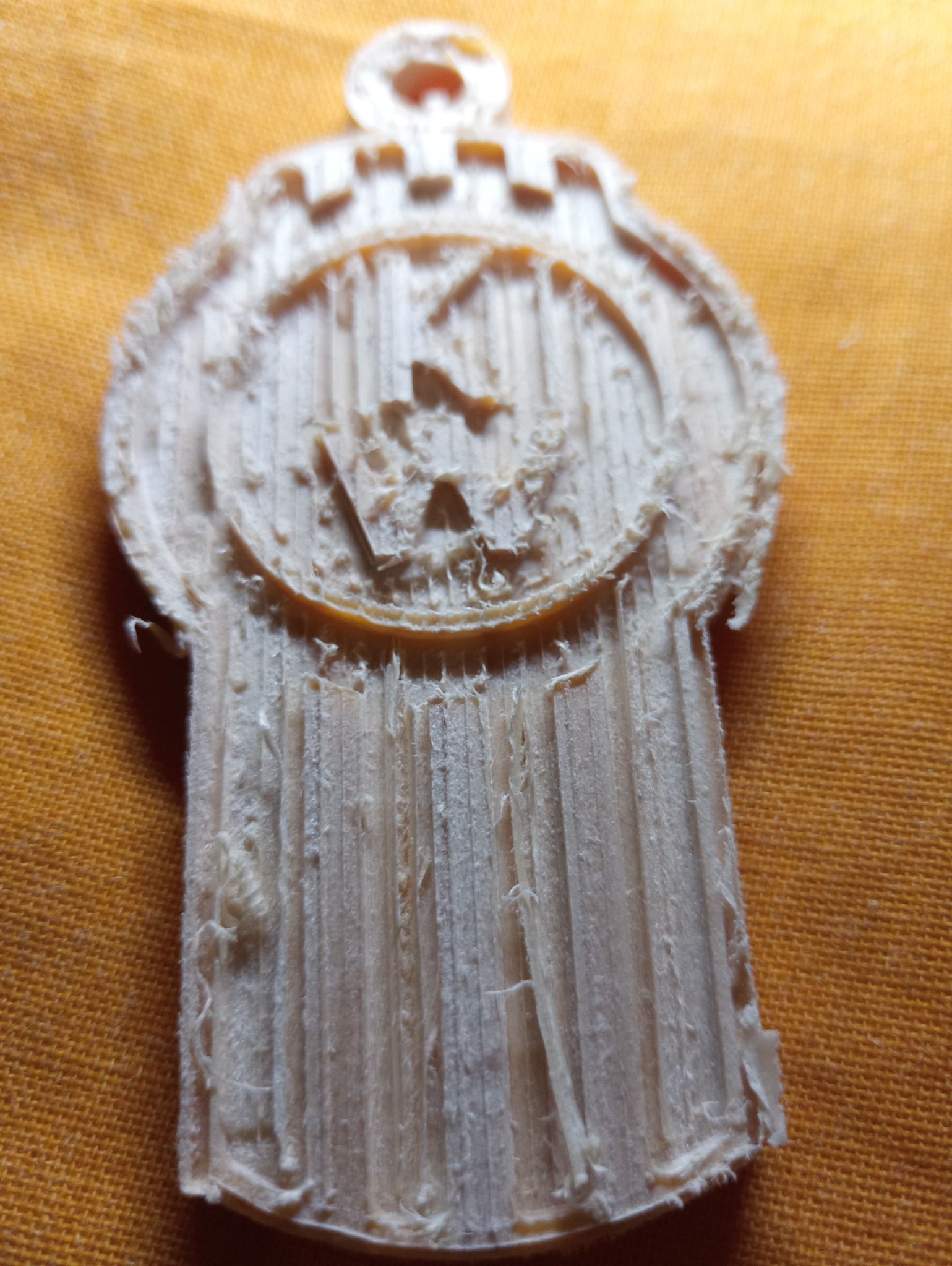

  9. Merci pour les fraises, C'est bien un ER11 en 3.175. Par contre, pourquoi, il y a du décalage, même sur du balsa à basse vitesse 60mm/min et en multipasse de 0.1mm. je suis vraiment au plus bas. Avant, il y avait pas de problème, avec le même bois, avec le même GCODE, rien à changé. j'ai même testé avec d'autre fraises de 1mm au cas ou. rien à faire. j'ai testé aussi avec un stylo bic à l'emplacement du moteur, à l'aide d'un support réaliser par mon frère avec une imprimante 3d pour le stylo, test réaliser sur du papier, avec une profondeur de 10 micron. il y a du décalage aussi. C'est un vrai casse tête.
  10. Bonsoir, As-tu une image, d'un modèle de fraise à bois. Mais pourquoi, cela fonctionne t'il avant (Plus de 15 Heures de travail), est plus maintenant. Il y a aussi du décalage, même sur du balsa, même à vitesse lent. J'ai fait aussi un testé avec un stylo, il y a du décalage !!!

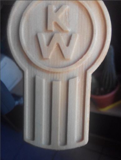

  12. Bonjour, Voilà, j'ai problème avec une CNC 3018 que j'ai acheté début 2019, c'est une CNC 3018 PRO en version offline. Depuis le début du mois de décembre 2020, j'ai un gros problème avec elle. Impossible de l'utiliser depuis, il y a un décalage dans la découpe. Dans les images, ci-joint au message, vous allez voir, un modèle réalisé avec le même GCODE, le même bois, rien à change, à part le problème qui suit maintenant. J'ai fait aussi un teste avec un CGODE pour une découpe d'un carrée de 10mmx10mm sur 1 mm de profondeur avec un foret de 1 mm, avec un taux de recouvrement de 100 %. Pouvez-vous m'aide, j'ai également testé d'autres générateurs de GCODE (Freecad, Cambam, HeeksCAD cnc), j'ai testé aussi sur du balsa, changé de foret, changé de ER11, rien a faire !!! Avez-vous une idée du problème.
