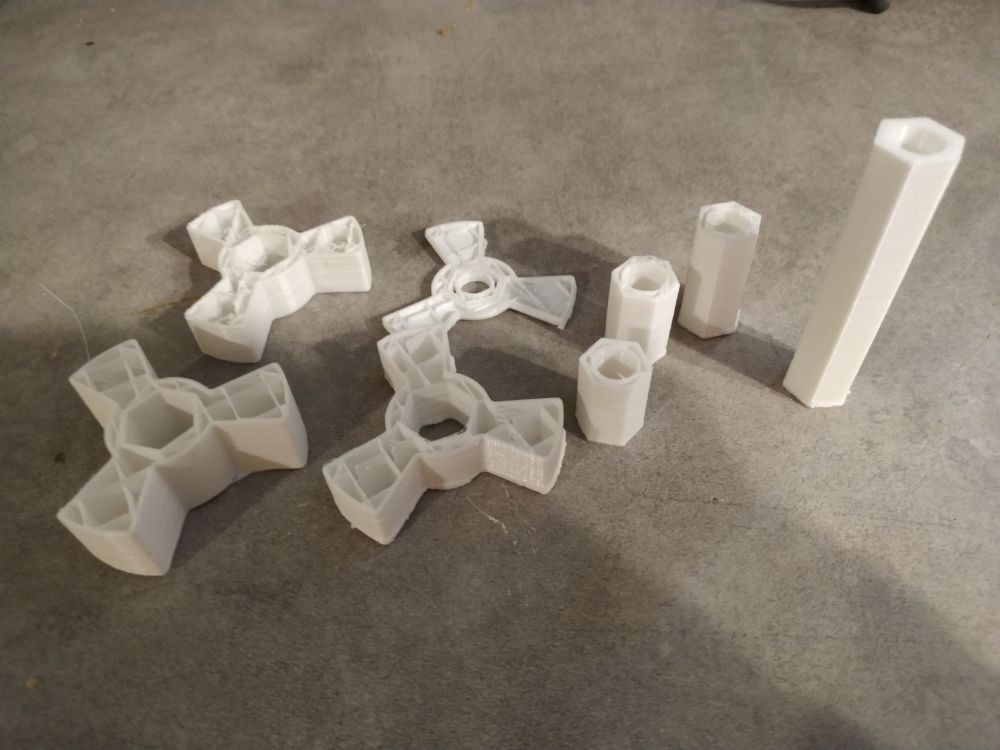

  2. bon bha vola les news depuis 3 semaines je vous embête avec mes problèmes !!!! jai donc decidé de commander un bloc de chauffe pour mon imprimante un mk8 standard !!! et voila le miracle !!!!!!!!!!!!!!!!!! elle fonctionne nickel !!!!!!!!!!!!!!!!!!!!!!!!! emmerdé des semaines pour une pièce a 20 balles ( et ce n’était pas un problème de montage ) je vous met des photos de mes 1ere impressions ( évidemment j'ai fait un dérouleur de bobine et jai commencé des goldorak lool )

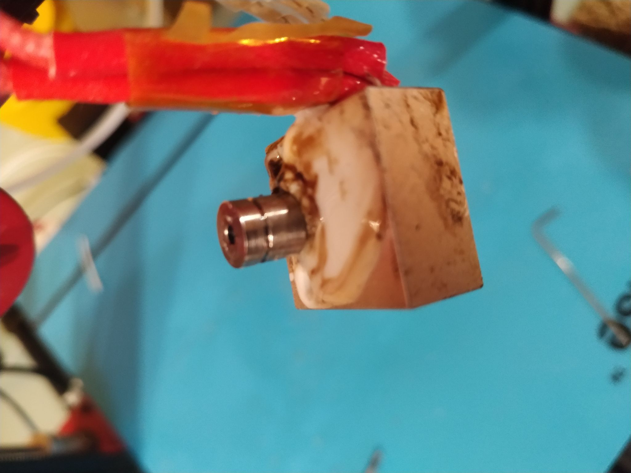

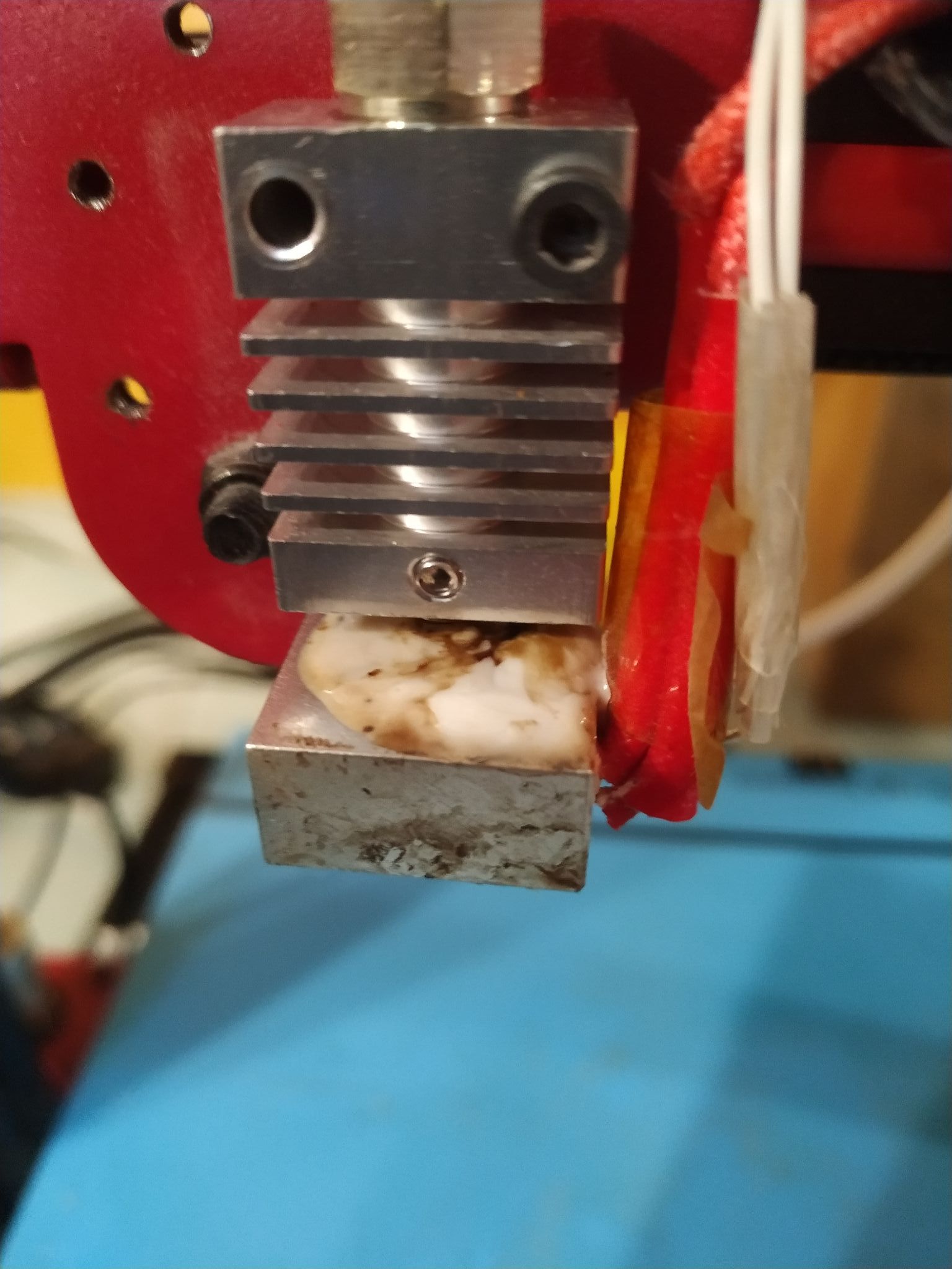

  3. c'est clair que vous vous y connaissez mieux que moi, j'ai p etre fait un mauvais montage mais 2 choses me paraissent bizarres: s'il sagit d'une fuite il y a 2 solutions, soit le pla coule par le filetage de la buse ( aucune trace sur la buse ni dans le bloc de chauffe ) , soit il coule au niveau du tube ptfe mais comme il ne va pas jusque la buse j'aurais retrouvé du pla dans tout le bloc de chauffe et il serait ressorti par le haut et la encore c'est nickel , pas de trace de pla donc je pense ( p etre a tore ) que le pla est passé soit par une fissure du bloc, soit au niveau du sertissage en gros si je ne fait pas erreur le fil entre, il traverse le bloc, il fond et ressort par la buse donc s'il y a une fuite ca ne peut couler qu'a l’entrée ( raccord ptfe ) ou au filetage de la buse je verrais bien quand je recevrais le nouveau
  4. ce que je ne comprend pas c'est par ou passerait le pla s'il sagissait d'un mauvais montage ??!!!! rien au dessus au niveau du bloc de refroidissement et rien en dessous au niveau de la la buse cest quand meme etrange cette histoire pour simplifier je viens de commander un bloc de chauffe complet avec le capteur et tous les cables ( 22euros ports compris depuis la france )
  5. bonjour alors je revins vers vous une nouvelle fois pour faire part de mon "avancée" en gros jai acheté une alfawise u20 d'occaz il y a 2 semaines et malgres les netoyages, changement de buse, de polie grantée etc etc elle continue a se boucher pendant l'impression donc une nouvelle foi je demonte et voila ce que je trouve ( photo ) pas de pla e lentrée du corps de chauffe, pas de pla en sortie nonplus mais tout le bloc de chauffe couvert de pla fondu... est il possible que le corps soit fendu ???

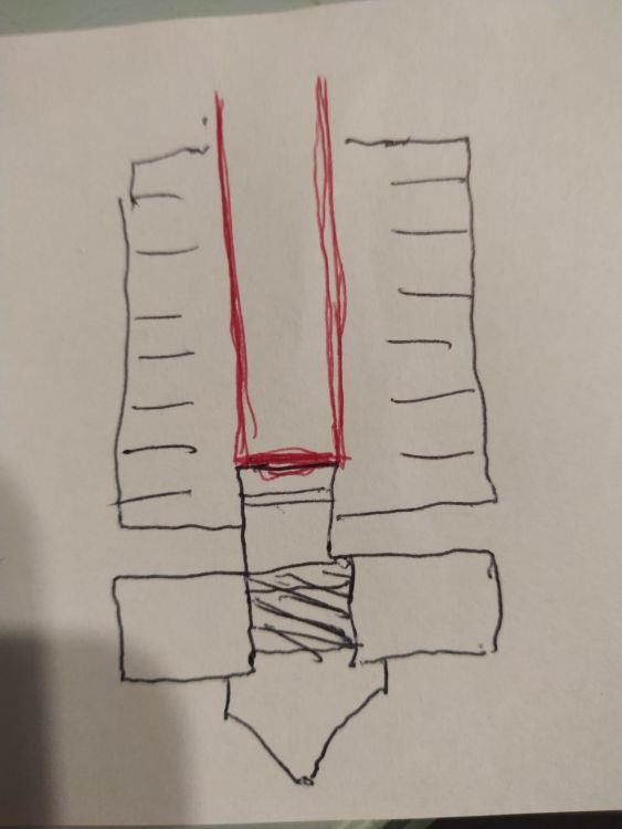

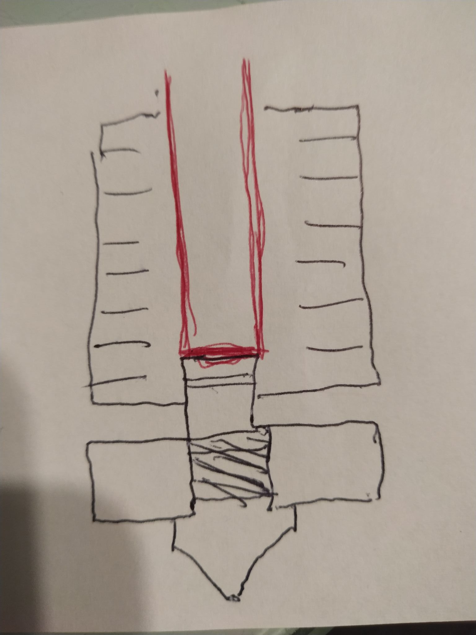

  7. alors le truc qui me semble bizard cest que mon tube de va ^pas jusque la buse, il n'est pas en contact il s;arrete contre le corps de chauffe, je vous fais un dessin pour expliquer
