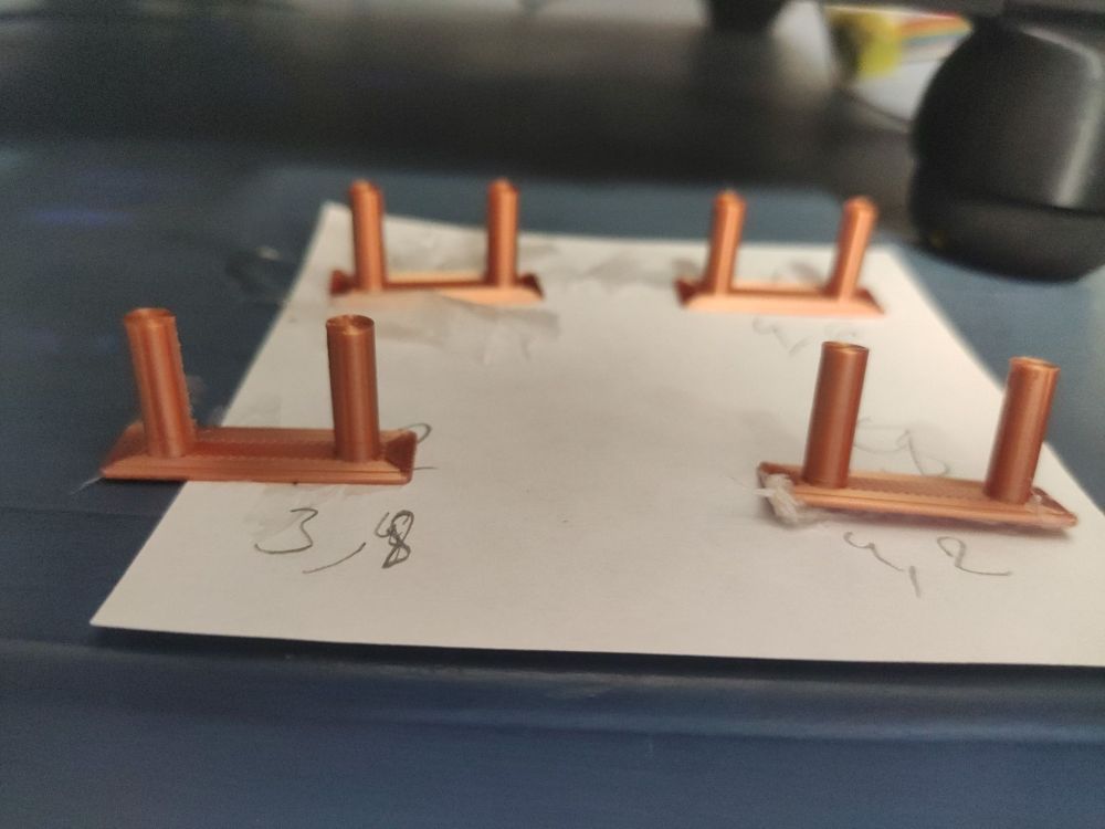

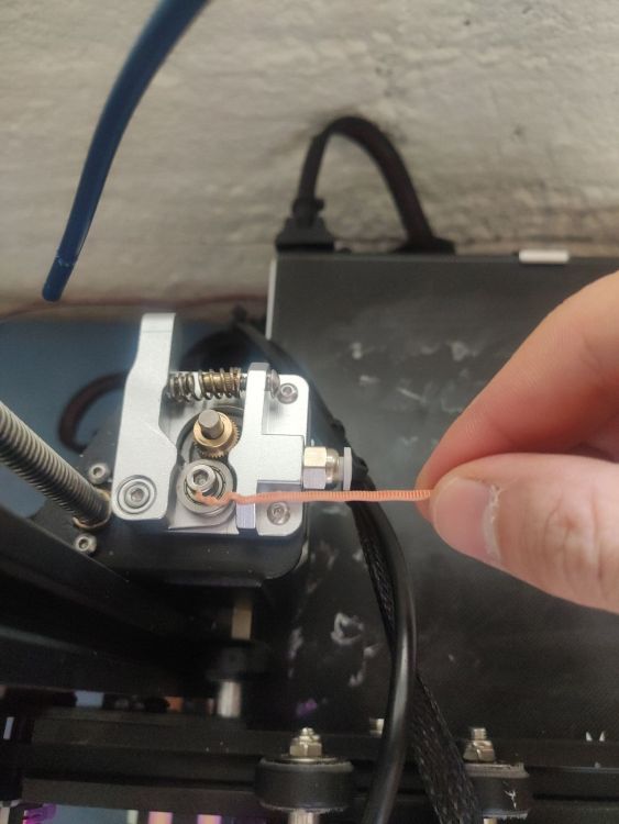

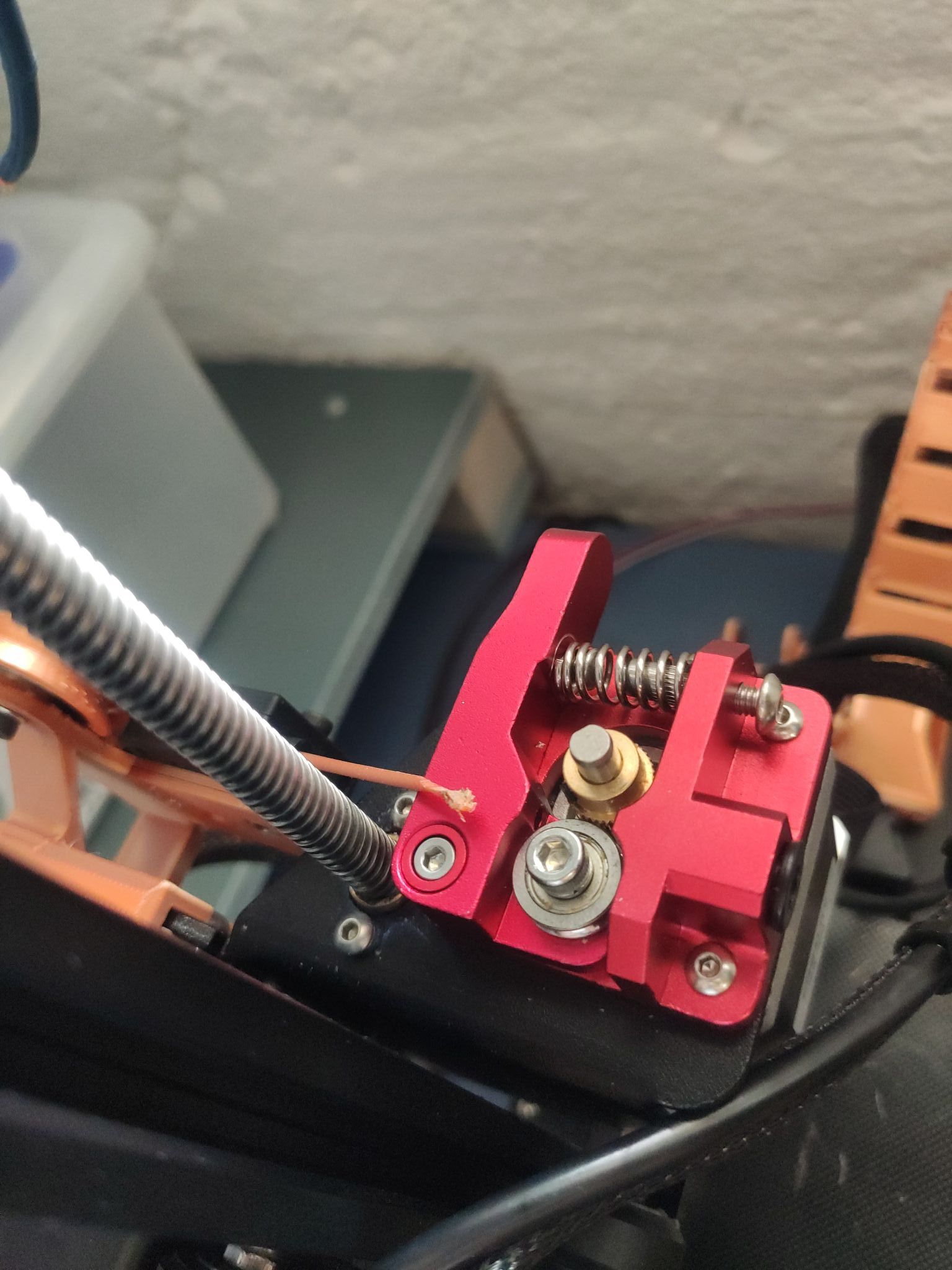

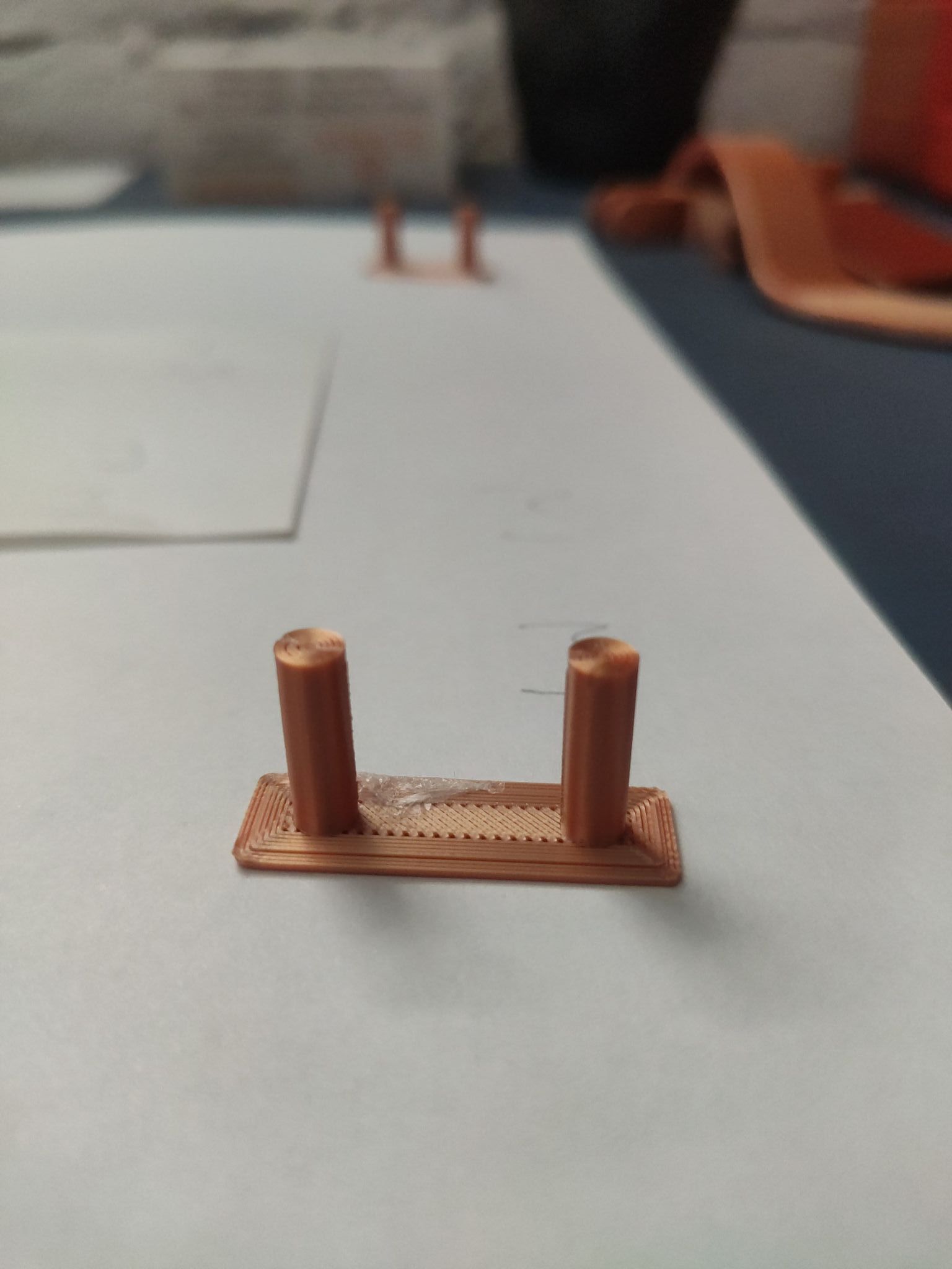

  2. Salut, Tout d'abord, merci pour vos précieux conseils [emoji106][emoji106] Je reviens vers vous après pas mal de tests et modifications. J'ai remplacé le ressort de l extrudeur par celui qui était dessus de base avec l imprimante. (Avec l extrudeur plastique) Je trouve que celui ci est moins dur que le nouveau.... A voir J ai aussi regarder au niveau de mon trancheur, mais je ne trouve pas ces deux paramètres: Intervalle de distance minimale d'extrusion" (mm) et "Nombre maximal de rétractions" Dommage. Après plusieurs essais sous cura, je trouve que ce trancheur est plus complet que simplify3d. Il y a beaucoup plus d' options et j ai l'impression qu'il gére mieux les faibles largeurs de pièces. Après tout, simplify3d n'a pas était mise à jour depuis 2018.... Il serait temps s'ils veulent continuer à vendre un logiciel " premium " #PPAC: Quel valeurs me conseille tu dans c'est deux paramètres ? J ai également effectué un démontage complet du hotend. Il n y avait rien qui l obstrué. Vérifié l' extrudeur, toutes les vis sont bien serrées, la roue crantée au milieu J' ai effectué un PID auto-tune du hotend et bed [emoji106], recalibration du z-offset et bed leveling Après tout cela j ai testé un autre filament avec mon "gcode d origine" ( celui qui fonctionnait déjà, crée sous simplify3d) , la 1 ère pièce de mon guide-cable c est bien imprimer [emoji898], pas de filament cassé. Du coup, j ai remis l autre filament ..... Problème dès le milieu de la pièce [emoji3064] J ai alors testé la même pièce sous cura, mais avec le filament problématique. Celà à fonctionner, la pièce n'était pas parfaite mais il n y a pas eu de rupture filament [emoji56] Envoyé de mon Mi 9T en utilisant Tapatalk

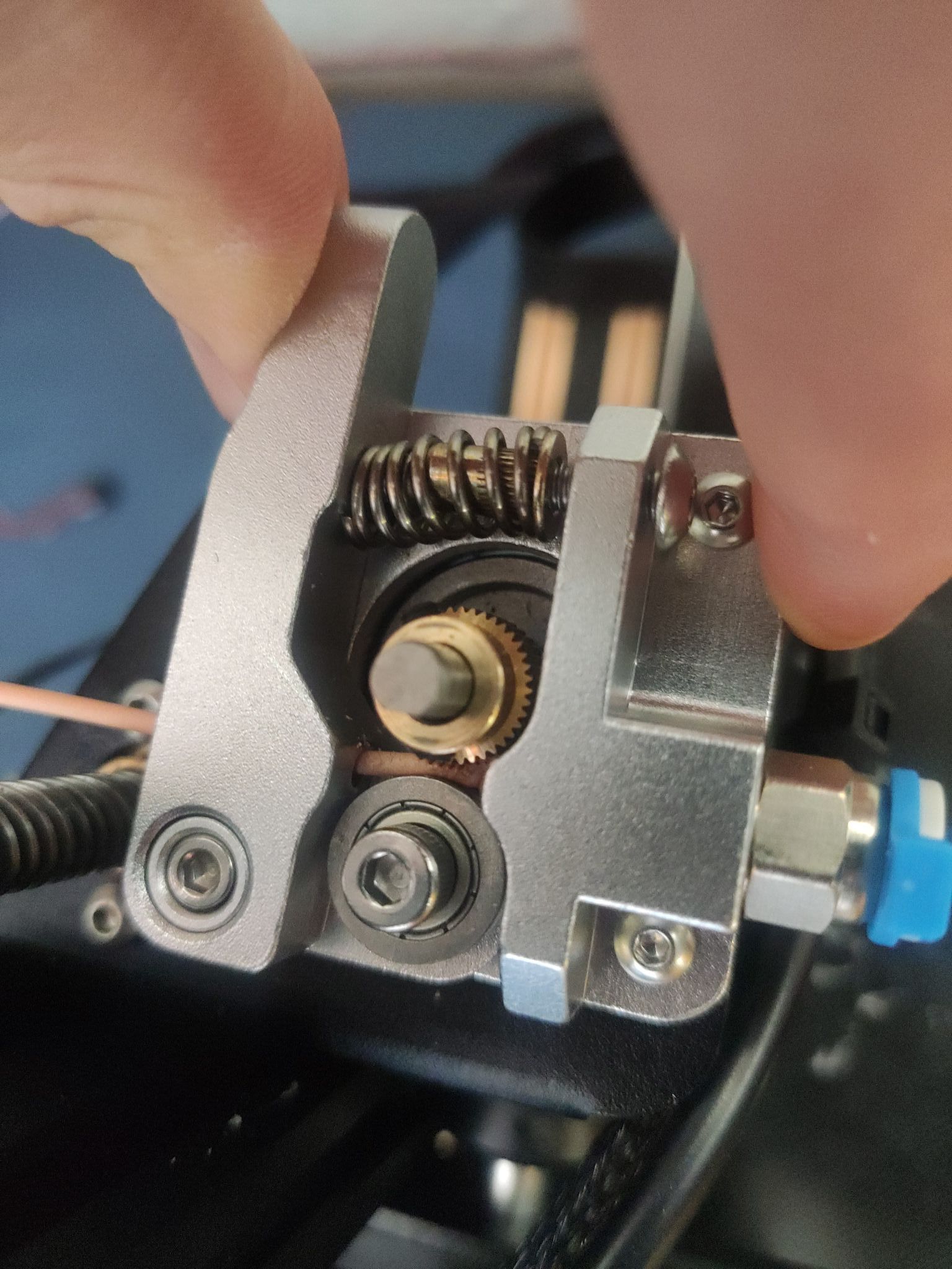

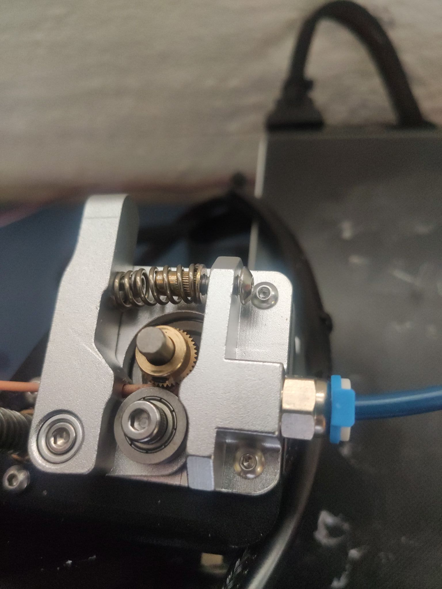

  3. Il y a très peu de rétraction, même à 3,8 - 4. J ai remplacé l'extrudeur, mais le problème est le même. La vis de réglage n'est pas du tout serrer, le ressort est très costaud, dur. La vis de butée, elle je l'ai visser à fond. Et sans ressort, le bras coulisse bien...... Je ne comprends vraiment pas d’où vient le problème

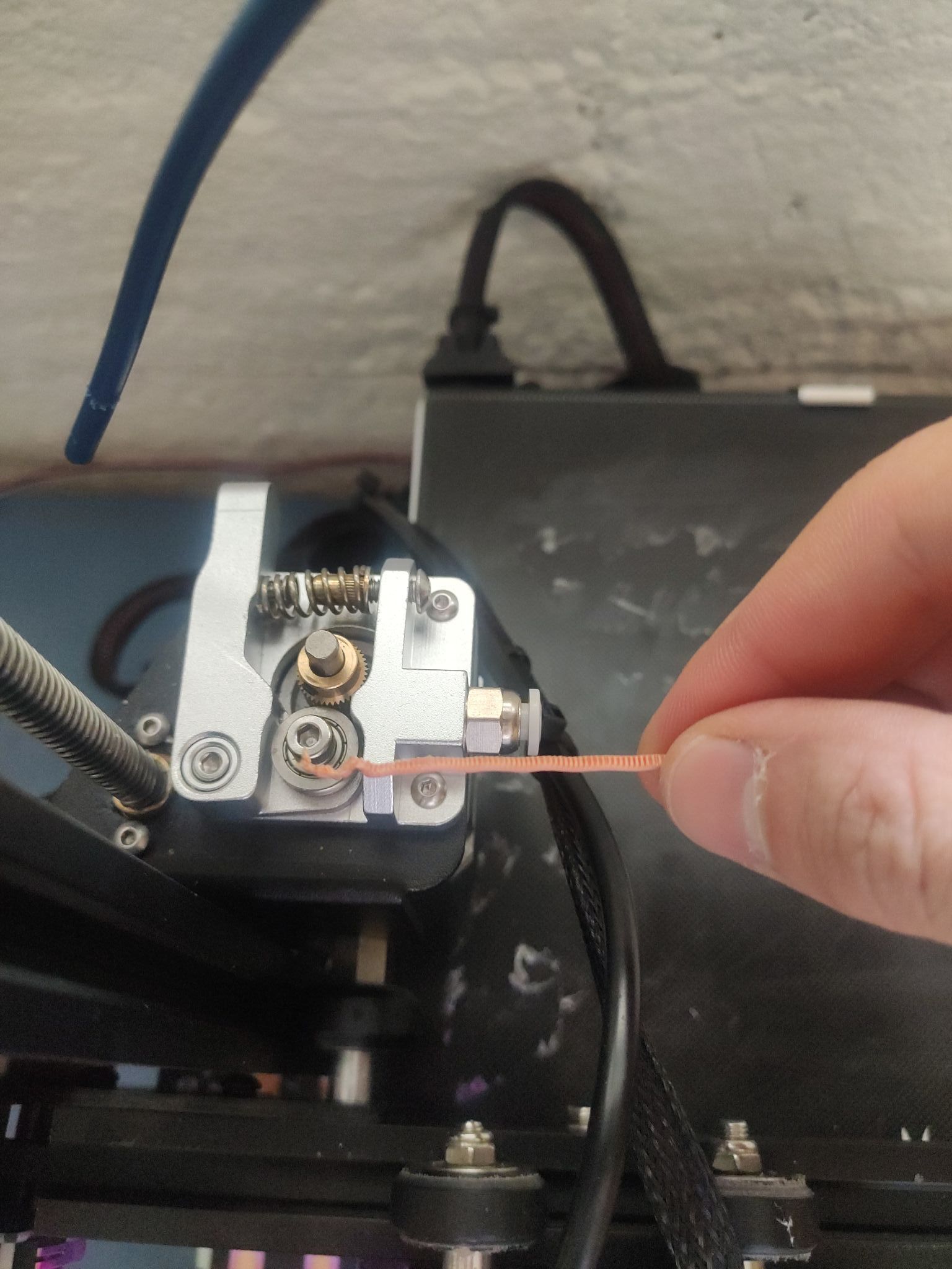

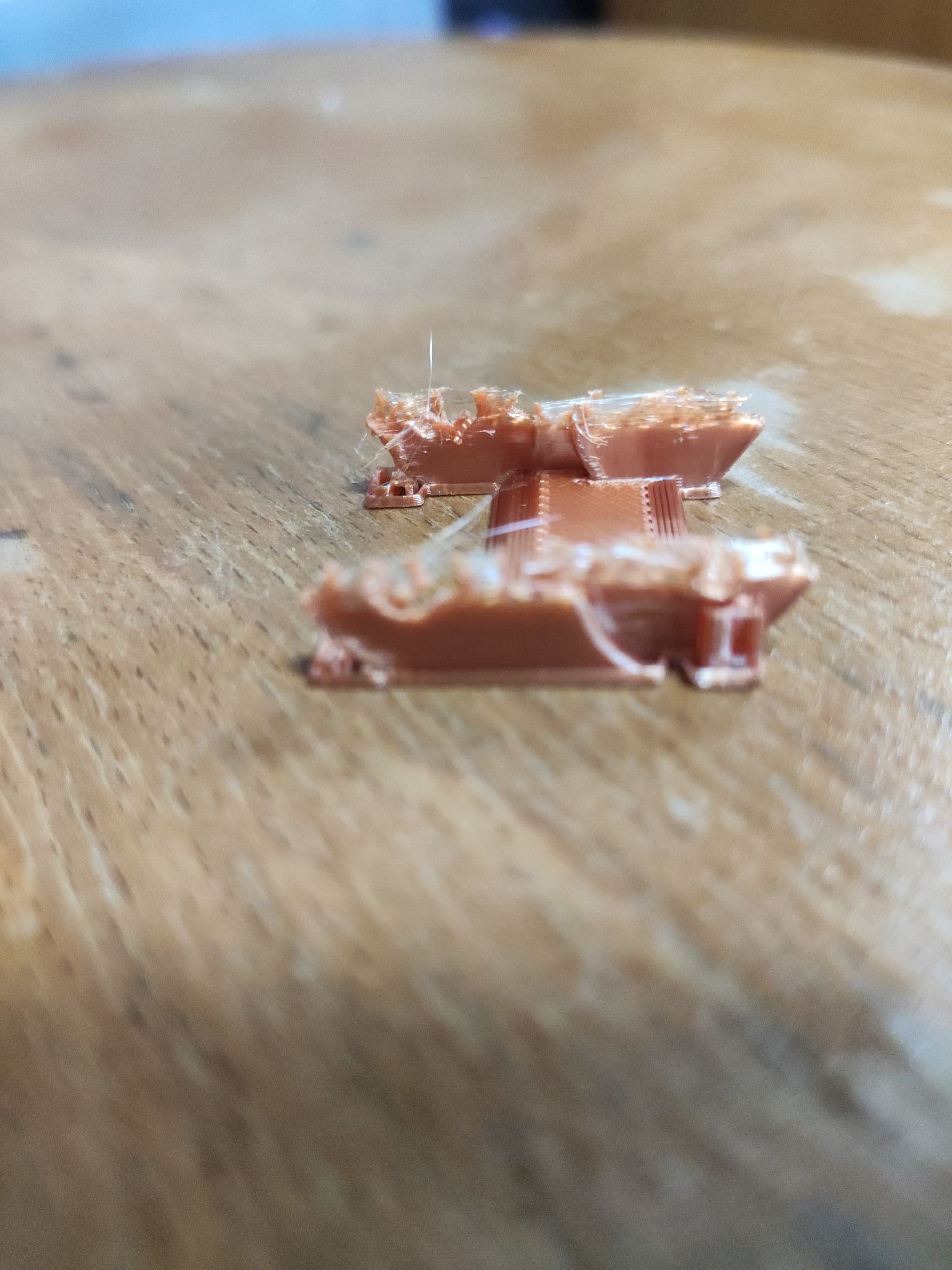

  4. Avec la vis du ressort complètement desserrer, le fil est déjà très très bien maintenu. J ai remplacé l extrudeur par un autre modèle alu, toujours le même problème. Le fil casse sur des pièces comme les guides câbles en photo J ai également fait des tests de rétractation pour trouver le bon réglage. Le problème vient peut-être de là ?!? Trop de rétractation ?!? Les paramètres qui me semble pas mal sont 4.4mm - 40mms Je vous envoye les photos demain Du coup faut t'il serrer la vis de réglage pour diminuer la résistance sur le fil ? Pour la température de ma pièce, c'est plutôt frais. L'imprimante ce trouve dans la cave avec une température de 22 degrés et le fil dans une drybox maison avec du dessicant à une température de 23.5 degrés Envoyé de mon Mi 9T en utilisant Tapatalk

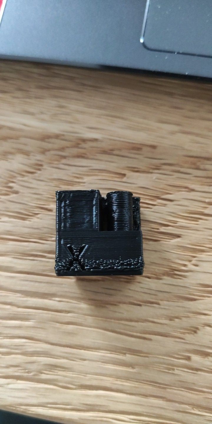

  5. Bonjour, J ai depuis plusieurs jours un soucis sur mon ender 3 v2 Le filament casse dans l extrudeur après quelques temps d impression. J ai vérifié: Le filament/ Il n est pas cassant (humidité) Le hot end/ Pas bouché L extrudeur/ Je ne sais pas trop comment réduire la pression de serrage du filament Lorsque je visse la vis de réglage, j ai l'impression que le serrage est plus important J'ai vérifié la calibration de l extrudeur, lorsque je demande 100mm il ne sort que 96mm La bobine de filament/ tourne bien Ma configuration : Ender 3v2 Bed leveling Extrudeur aluminum creality Tpfe Capricorn Octoprint Klipper Simplify3d Rétractation : 6mm Vitesse récréation : 25 Envoyé de mon Mi 9T en utilisant Tapatalk

  8. Remplace l extrudeur en métal par celui d origine pour voir Envoyé de mon Mi 9T en utilisant Tapatalk

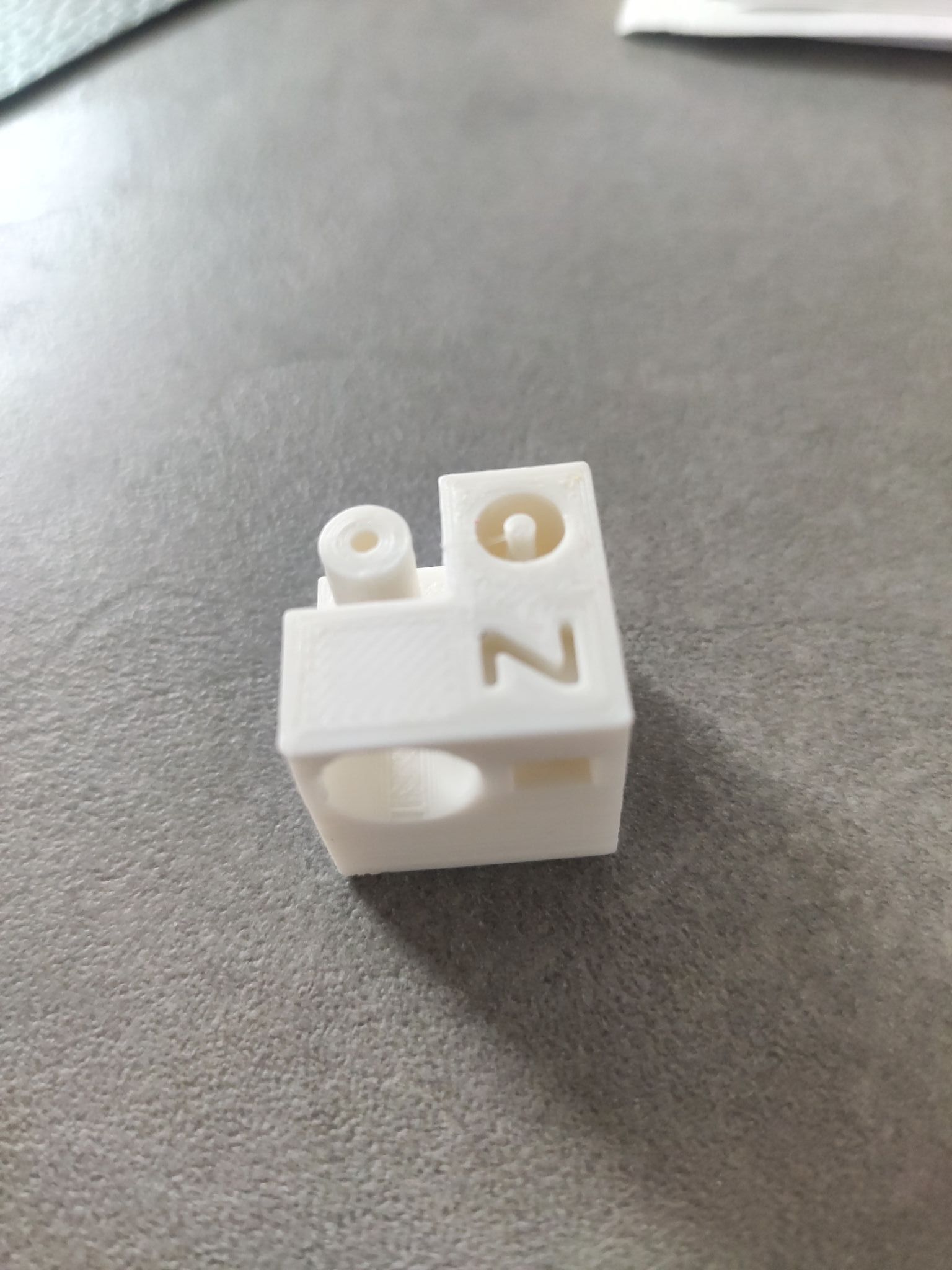

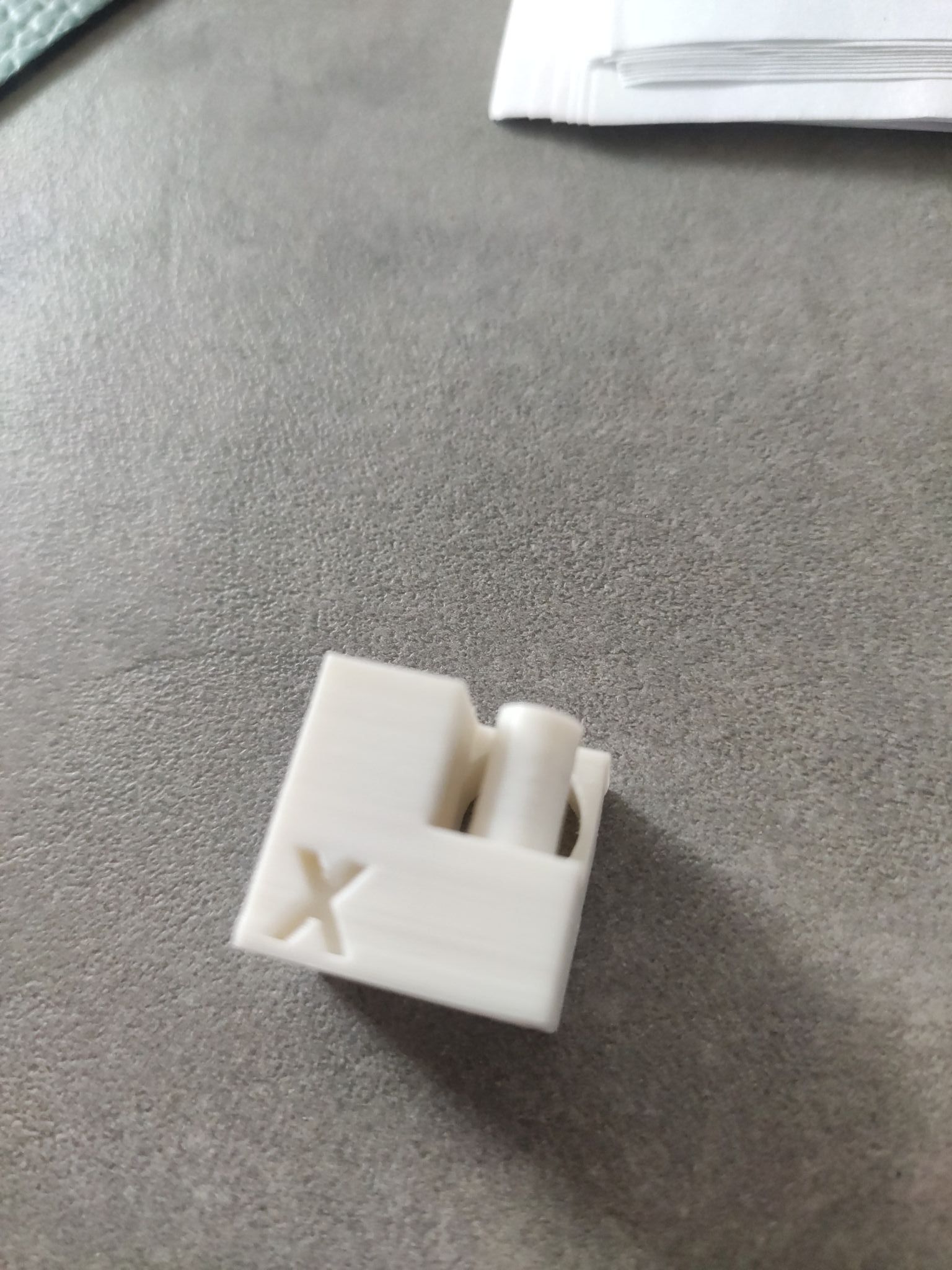

  9. Merci les gars. J ai flasher un Firmware "officiel" creality avec btouch et là : Miracle cela fonctionne Je ne sais pas pourquoi mais je pensais que ça provenait réellement du 3d touch, support de btouch, réglage cura ..... Tout sauf le Firmware. J ai pourtant tout suivi à la lettre. J aime bien l étape n°9 de la doc: Le Firmware n est pas responsable de la qualité d'impression Du coup pour faire fonctionner ce Firmware il faudrait comparer avec celui d origine les valeurs : bonne définition des sonde de température, vitesse max, accélération max, jerk, steps/mm Où ce trouve la valeur steps/mm dans le Firmware ? Merci

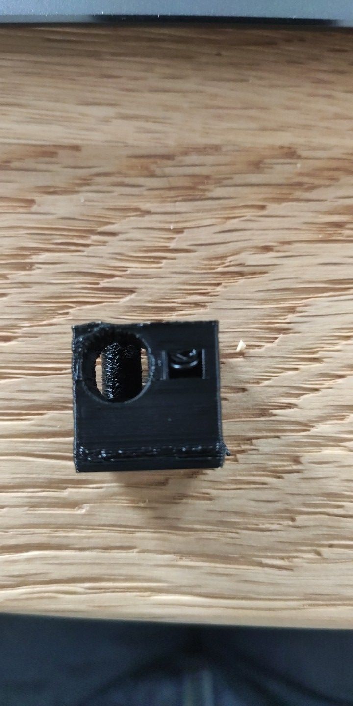

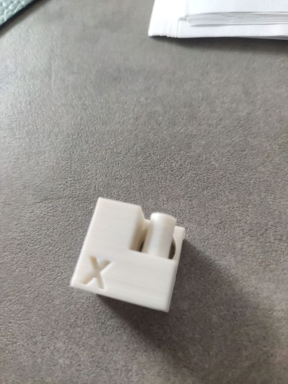

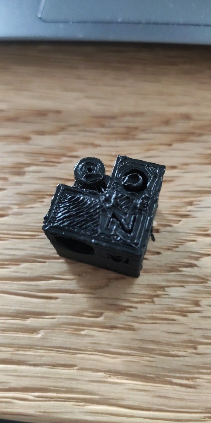

  10. Bonjour, Depuis le changement de Firmware sur ma creality ender 3v2 4.2.2 (jyers ubl ) et installation du 3d touch j ai un problème d impression. Je n arrive pas à le résoudre, j ai pourtant refait plusieurs fois les calibrages et réglageq recommandés par jyers J ai l'impression que la buse est beaucoup trop près du bed pendant l'impression.... J ai testé sous simplify et cura pas de différence Mes paramètres Pla + : 205 degrés Bed : 55 degrés Une idée ?
