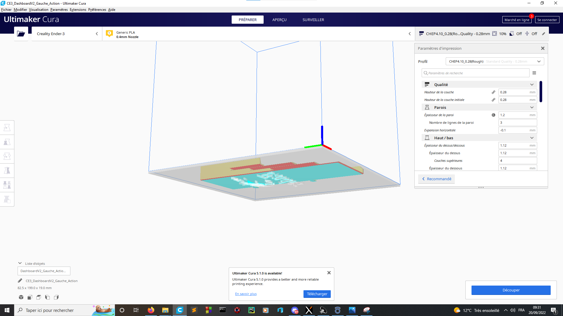

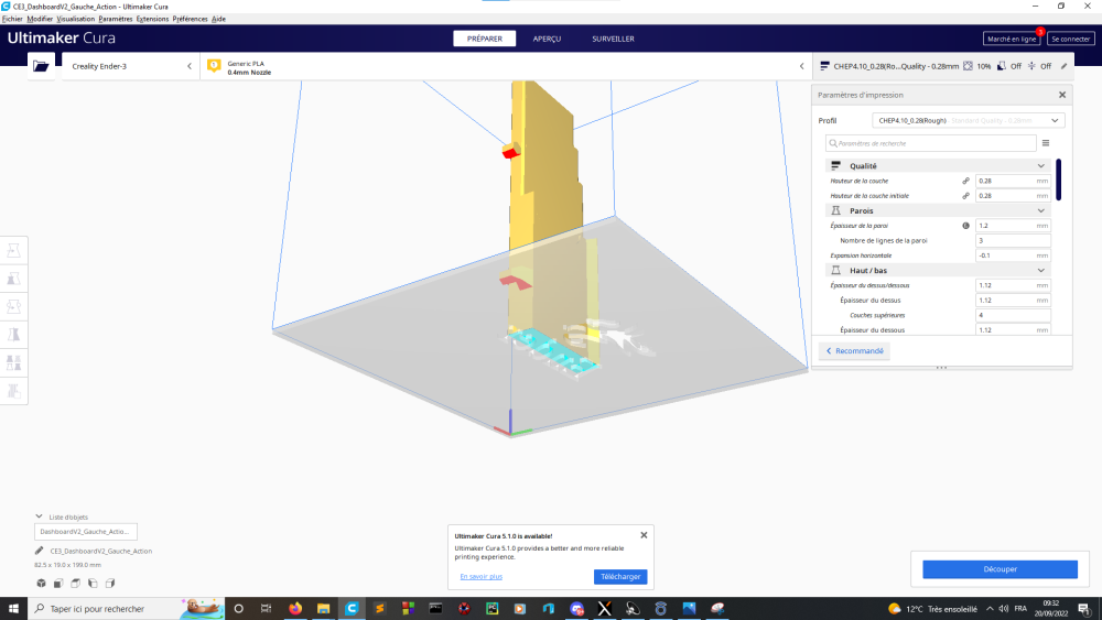

  • Dedicated

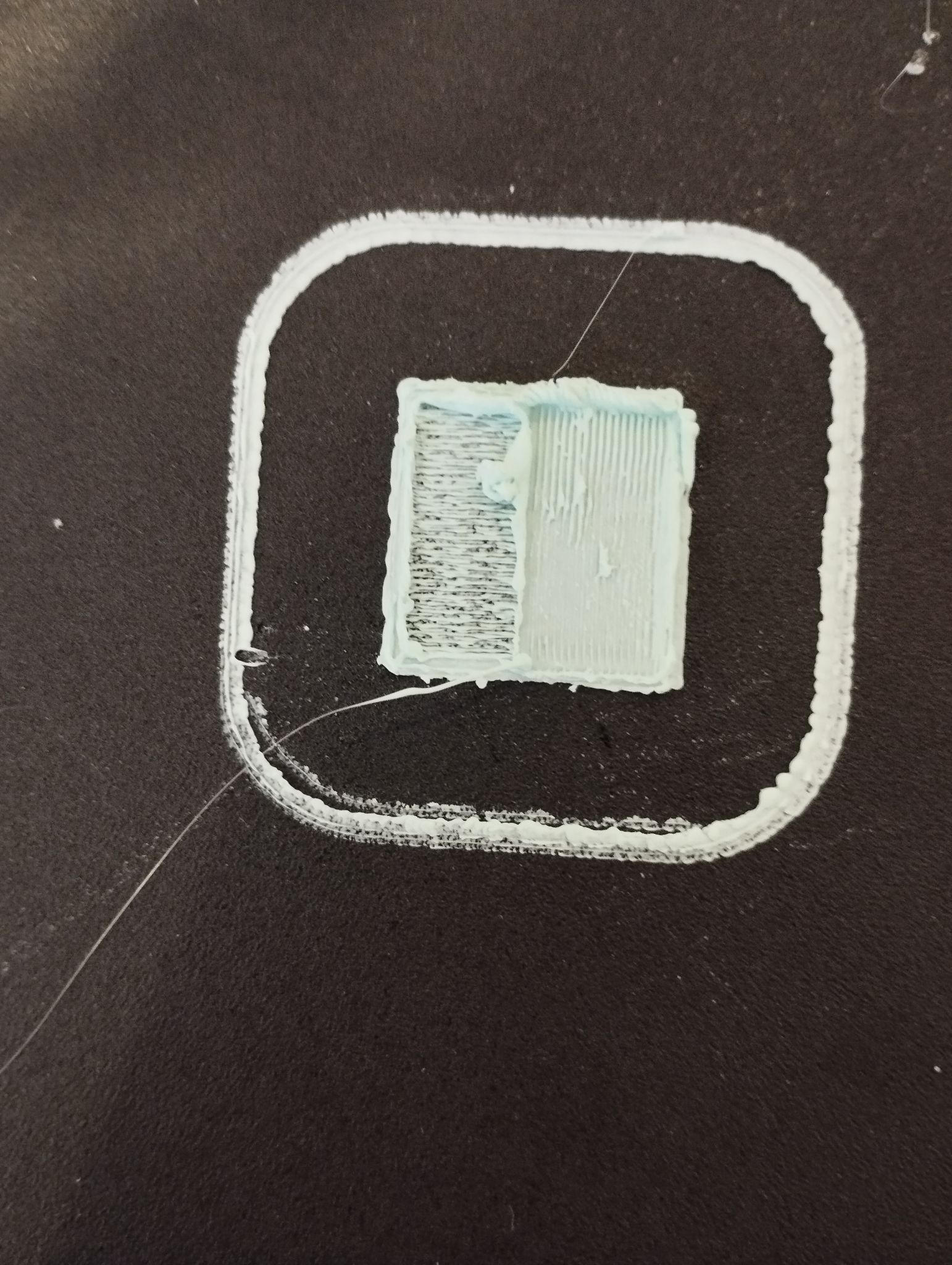

  8. Salut l'équipe, je reviens vers vous et votre sagesse Je viens d'acquérir une Ender 3 S1 (sans surprise vu le titre ), je l'ai monté et je me suis empressé de suivre la démarche du forum ; j'ai calibré mon extrudeur mon diamètre de filament sous cura et au moment d'imprimer mon cube xyz pour poursuivre le process, quelle fut ma stupéfaction ! Abomination ! Vous pouvez voir sur la gauche du cube la première couche et sur la droite de ce dernier la seconde. Sous un autre angle c'est on ne peut plus parlant. En réalité j'arrive même pas à déterminer si c'est de la sous ou sur extrusion, on dirait un roulement entre les deux... J'ai tenté d'imprimer les gcode fournit nativement dans l'imprimante, c'est la même rengaine. Je vous joint également mon profil Cura (fonctionnel sur ma ender 3 v2) en précisant qu'il s'agit de la version 5.1 et que filament c'est du pla amazon basics (j'imprime habituellement avec du pla creality). Je me suis laissé tenté par ce filament je sais pas vraiment ce qu'il vaut à quelle température il tourne bien. profile.html

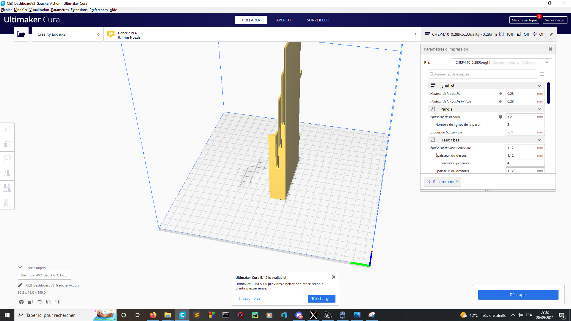

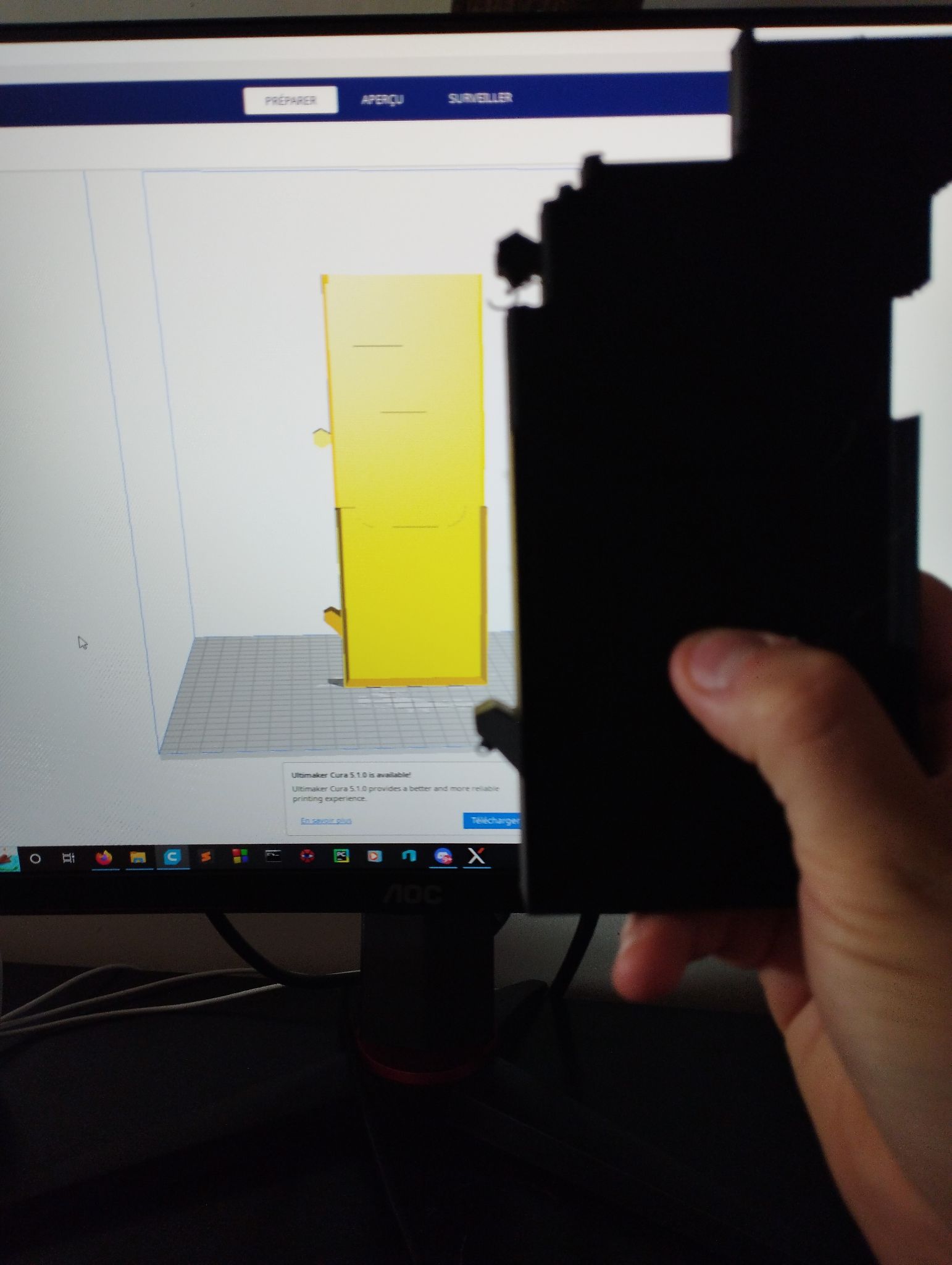

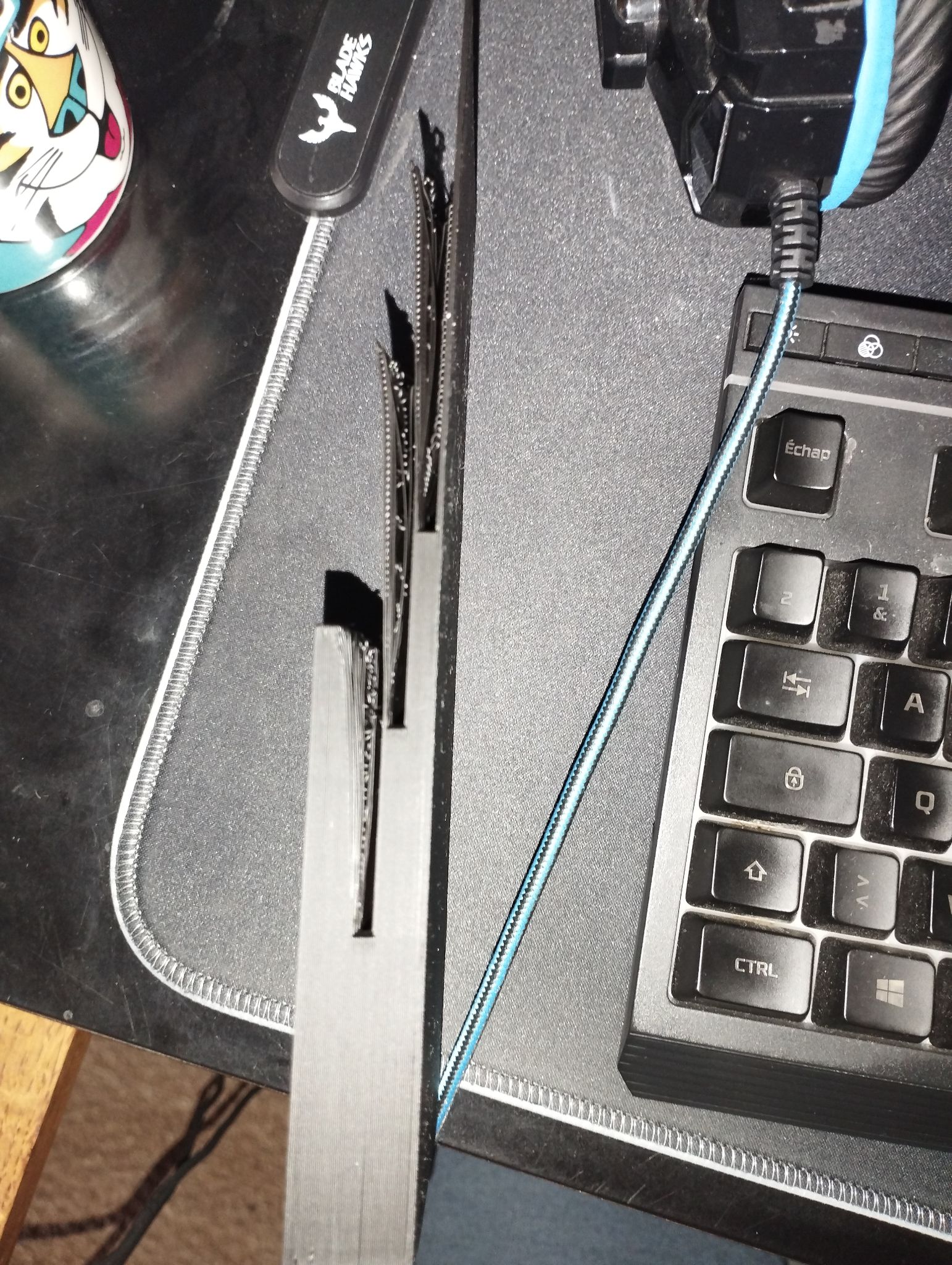

  11. Ah d'accord je savais pas pour le porte à faux. On dira que c'est trop proche du bord mais en réalité de ce côté là tout se passe bien. Je l'ai fait pivoter de sorte à l'imprimer debout j'ai eu le droit à une belle bizarrerie La pièce n'a pas bougé du tout elle avait même bien adhéré au bed... Du coup je pense qu'à chaque fois je n'aurais pas d'autres choix que de pivoter mes pièces de sortes à ce que les parties en porte à faux soient les moins gênantes possibles.

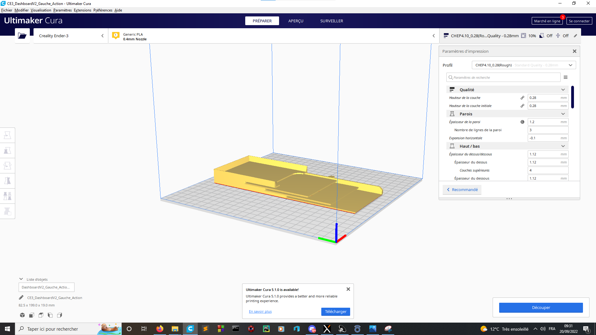

  12. Bonjour, j'imprime depuis un petit temps avec mon ender 3 de façon occasionnelle, j'ai toujours eu un soucis qui ne m'a pas tant dérangé mais en ce moment je commence à imprimer des utilitaires pour jeu de société et il me faut un peu plus de précisions. Le problème est le suivant, j'ai toujours des déformations lorsque j'imprime les surfaces qui ne sont pas externes (les surfaces en rouge). Résultat ma pièce ressemble à ça. Une solution que j'avais eu tout ce temps était de pivoter ma pièce de sorte à ce que ça me gêne le moins possible mais je commence vite à en voir les limites. Je vais bientôt imprimer un projet en 24 pièces, ça risque de vite devenir gênant Quelqu'un pourrait me donner une piste pour venir à bout de ce problème ? Cordialement
