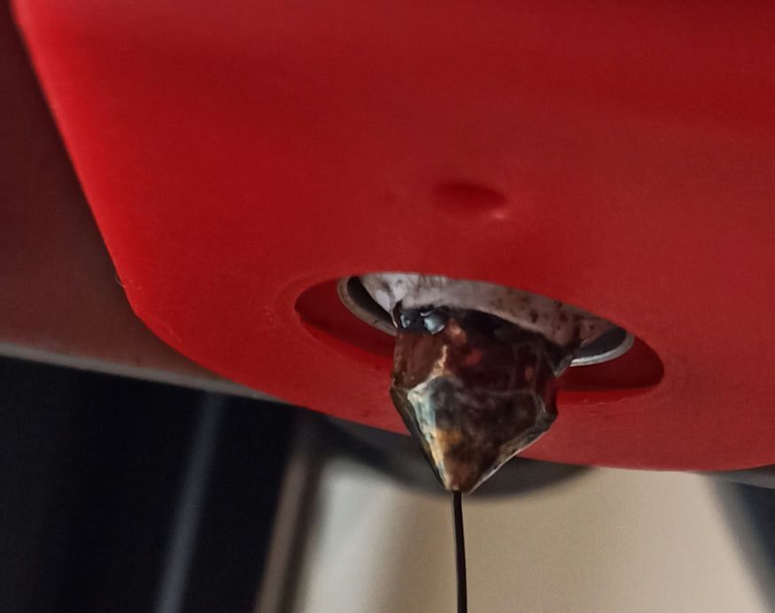

  1. Bonjour, Je reviens vers vous, parce que je ne sais plus quoi faire avec mon imprimante 3D. J'ai une wanhao D12 300 et la tete de chauffe est un enfer. Depuis la 2/3éme impression je me retrouve avec une fuite sur chaque impression. J'ai du complétement changer la tete de chauffe tellement le pla a fuit et à remplie de partout. J'ai bien suivie la tuto pour monter la tete : Mais meme avec je me retrouve toujour a avoir un fuite ou une buse bouché. Le premier signe qui arrive est la buse qui se retrouve avec du pla autour comme ci dessous. Je vous en supplie aider moi, je sais pas quoi faire. J'ai l'impression d'avoir perdu mon argent. Merci beaucoup d'avance.

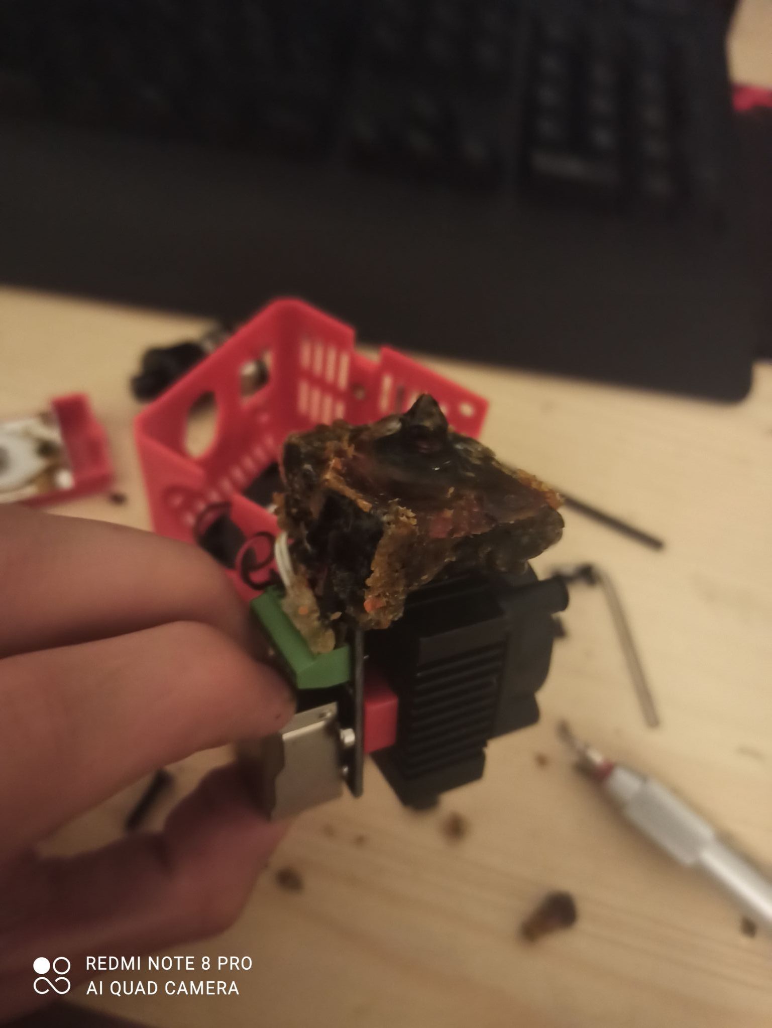

  2. Bonjour, Je viens a vous en quête de savoir. Dernièrement j'imprime une plutôt grande pièces sur ma wanahao d12 300. Quand tout a coup elle a fait des bruits etrange comme si la tete d'impression tapée contrée la pièce en elle meme. Ce qui c'est avéré être le cas. Mais quand j'ai regarde de plus près je me suis rendu compte que la tête d'impression etait remplie de pla qui débordé de la buse. Je me suis retrouvé alors avec un tête d'impression inutilisable. Mais je ne comprends pas ce qui c'est passé, si une personne pouvais m'eclairer ? Merci énormément d'avance.
  3. Probleme réglé ! j'ai remonter legerement le capteur de fin de l'axe z et depuis tout fonctionne normalement. Merci beaucoup pour votre aide !
