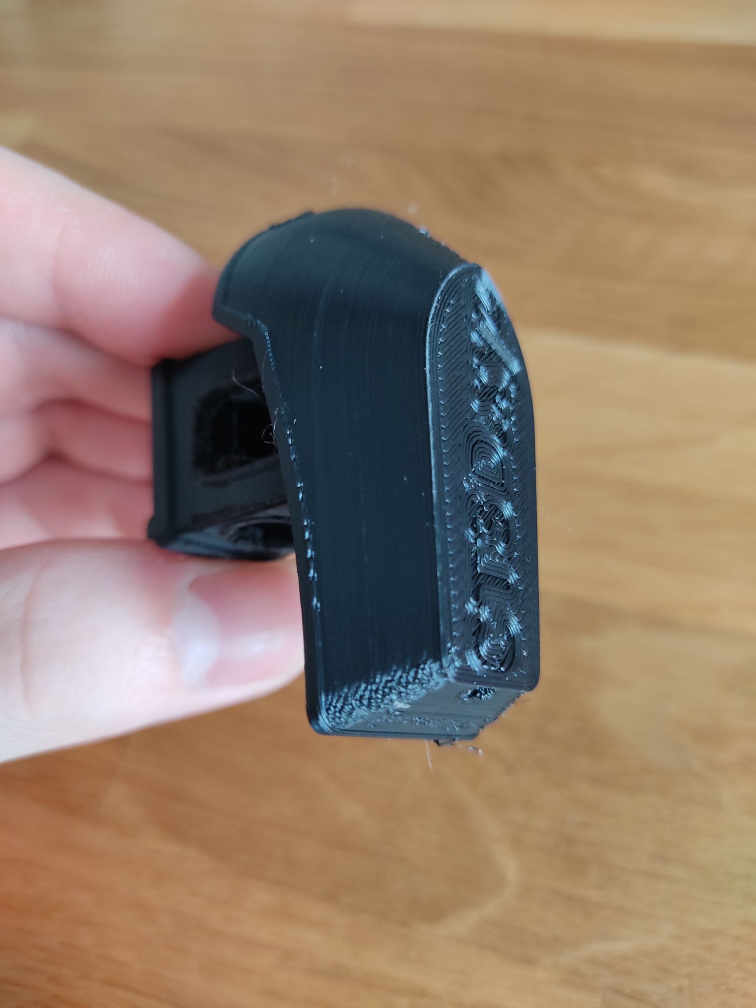

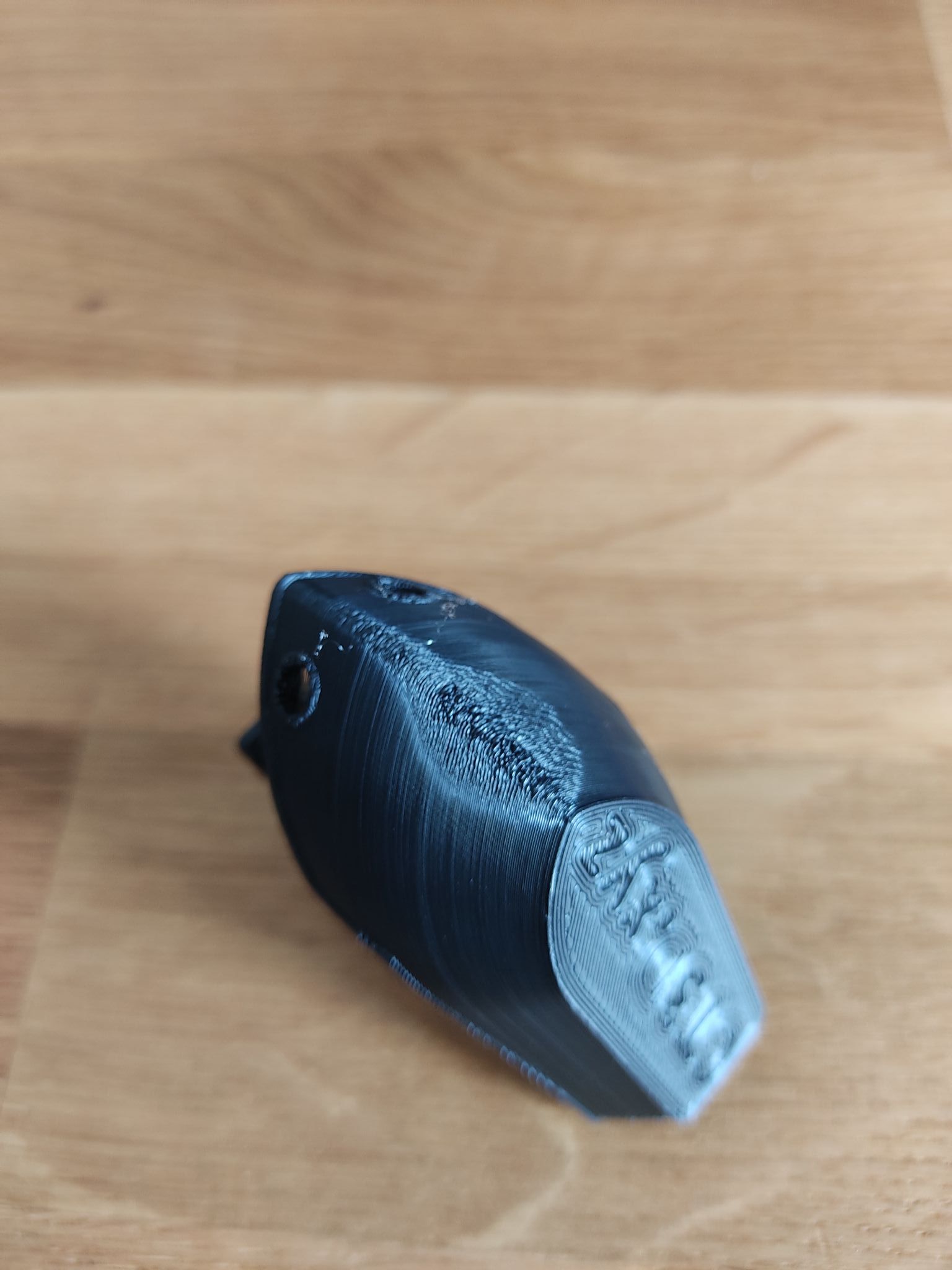

  1. Tout d'abord, merci pour ta réponse rapide ! Je ne sais pas pourquoi mais j'y ai pensé à un manque de refroidissement (mais j'étais sur de rien), vu la chaleur qu'il fait dans la pièce ou se trouve l'imprimante, ca ne m'étonne pas … Sinon concernant l'idée d'ajouter un ''fang'', moi ca me convient tant que le problème est résolu. Je suis d'ailleurs en train de me renseigner pour avoir la bonne version pour mon imprimante. Sinon à propos de ta remarque concernant la vitesse d'impression, sachant que j'imprime à 50mm/s, quelle vitesse d'impression recommanderais-tu (juste pour avoir une petite idée, sinon je ferais des test quoi qu'il arrive) ? Merci !
  2. Bonjour à tous ! Comme l'indique le titre, j'ai un problème de qualité au niveau des angles sur mes impressions. J'ai fais trois 3DBenchy (le petit bateau), et à chaque fois j'ai le même problème aux mêmes endroits. Pour que ca soit plus simple pour vous, voici les réglages que j'ai utilisé pour faire ces impressions (je peux aussi faire des screens si jamais vous avez besoin) : Imprimante : Ender 3 v2 // Buse : 0.4mm // Hauteur de couches : 0.12mm // Hauteur première couche : 0.20mm // Température de buse et bed : 200° et 50° // Vitesse d'impression : 50mm/s // Combing Mode : ALL // Coasting : Activé Je tiens tout de même à préciser que j'ai suivi les tutos sur ce forum (montage de l'Ender 3, calibrage de l'extrudeur, calibrage du Flow, calibrage des axes, etc) avant de poster mais malgré toutes mes recherches, je n'ai rien trouvé qui puisse m'aider. Je vous joint également quelques photos du dernier 3DBenchy que j'ai imprimé hier avec les réglages ci-dessus. Merci d'avance pour votre aide !
