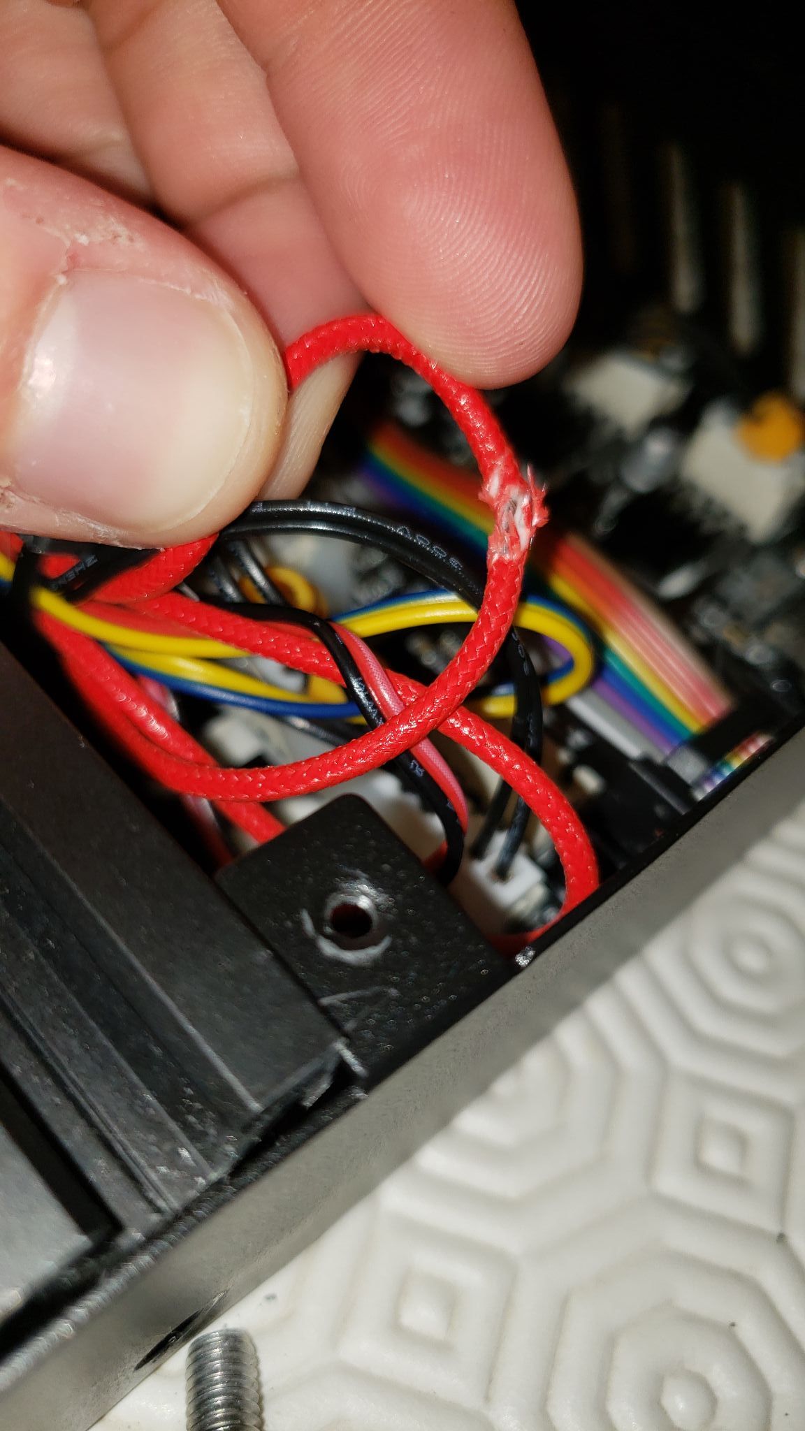

Newbie
Newbie (1/14)
  1. Oui faut au moins que je contact le vendeur pour laisser une trace du problème chez eux au cas où tu as raison mais j'espère que ça va tenir pour l'instant plus aucun bip et elle ne se bloque plus après plusieurs minutes allumé
  2. Je viens de voir en ouvrant le boîtier où se trouve la carte mère un câble coincé entre le pied et le boîtier métallique de l'imprimante donc je pense que ça ferait contact avec le métal ce qui donné le défaut je vais essayer de l'alumé voir si cela fonctionne et sinon d'après vous ece que je devrais la renvoyer je l'ai reçu hier
  3. La carte sd n'est pas dans l'imprimante et elle n'imprime pas je vais essayer de regarder pour la thermistance
  4. Pour le coup l'ecran se fige quelque seconde et je ne peut plus bouger puis change pour le logo Ender et reste allumé comme ça avec un bip long toutes les 3 secondes. Oui la thermistance se trouve dans la tête d'impression c'est bien ça ? Le problème ne se produit pas dès l'allumage de la machine
