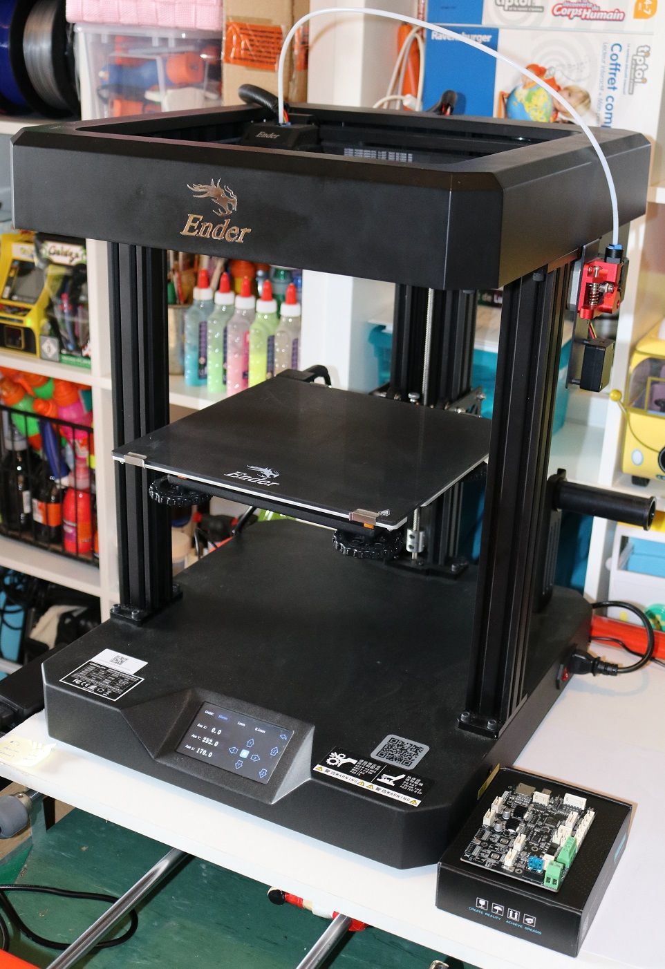

  4. Salut à tous, Je donne une imprimante CREALITY Ender-7. Elle fonctionne la plupart du temps de bout en bout sans aucun soucis... mais parfois, sans raison apparente, l'impression se stoppe en cours de route et tout se fige à l'écran... Il faut alors éteindre l'imprimante via le bouton ON/OFF, la rallumer et là, elle reprend l'impression où elle s'était arrêtée... Lorsque le problème se manifeste, c'est seulement une fois durant l'impression. Heureusement, comme la Ender-7 est capable d'imprimer très rapidement (250 mm/s), le soucis ne se manifeste pas sur les petites impressions. Cela dit, il faut être conscient que le problème peut survenir n'importe quand... Bref, à la longue, ce soucis a eu raison de ma patience... je suis désormais passé sur une Ender-3 S1. Par conséquent, je donne au plus rapide cette Ender-7 (qui peut être utilisée tel-quel ou servir de source de pièces détachées :p). J'ajoute également une carte-mère de rechange (que m'avait envoyé Creality pour résoudre le problème... en vain). Par contre, étant donné le poids de la bête, ce sera une remise en main propre, dans ma ville (région Stéphanoise/Lyonnaise). Pas d'expédition. Que ceux que ça intéressent se manifestent donc au plus vite (sinon, c'est direction la déchèterie :/) Je reprécise qu'il s'agit d'un DON et que je ne demande absolument rien en échange... sinon m'en débarrasser, lol ! Et pour finir, un petit cliché :

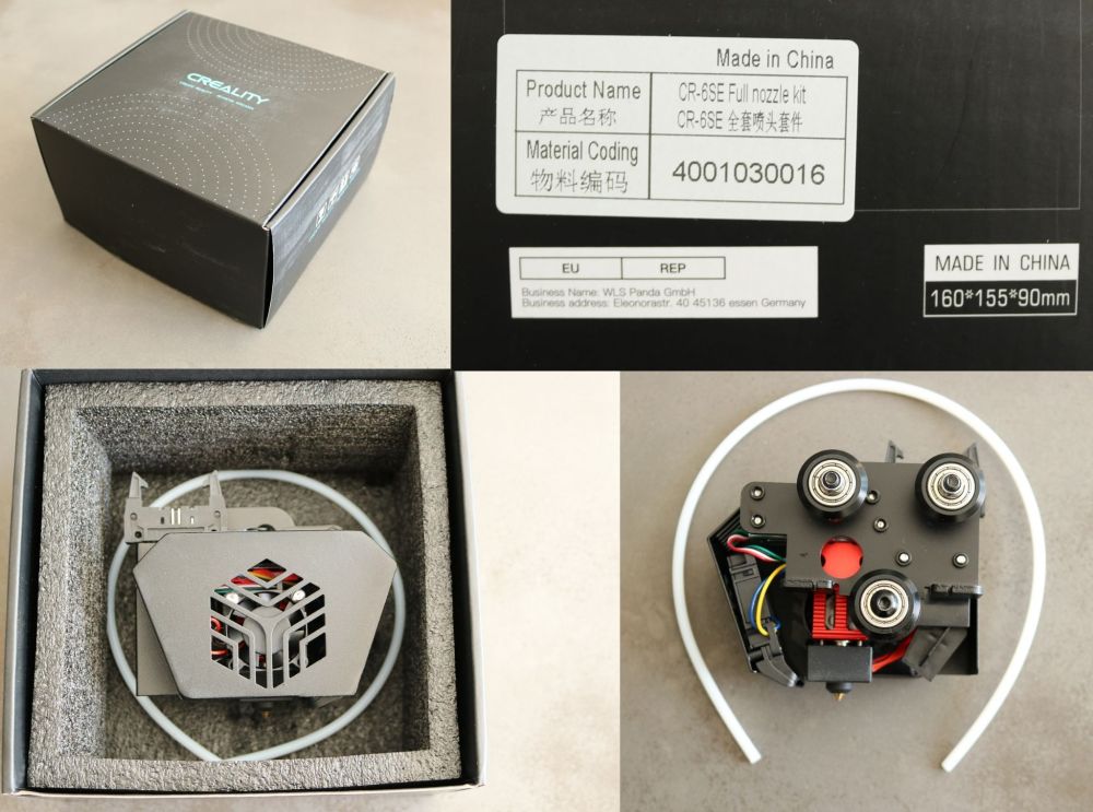

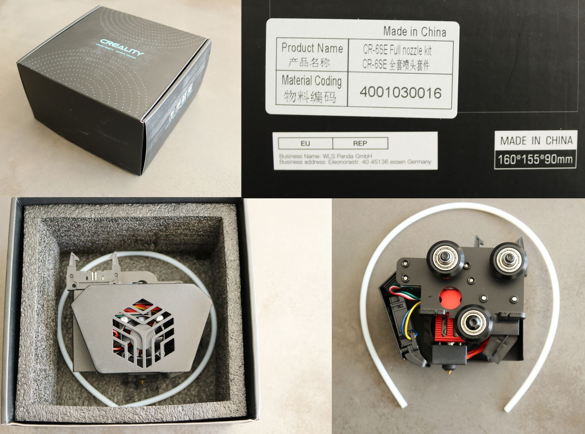

  8. Bonjour à tous, Suite à une erreur de la part du SAV de Creality, j'ai reçu un kit de buse complet neuf pour CR-6SE. Ayant une Ender-7, ce matériel ne m'est d'aucune utilité. Par conséquent, si quelqu'un ici est intéressé par ce kit, je serais ravi de le lui faire parvenir gracieusement, contre remboursement des frais de port. Ce sera ma modeste contribution en remerciement pour toute l'aide que j'ai pu obtenir à plusieurs reprises sur ce forum. Premier arrivé, premier servi.
