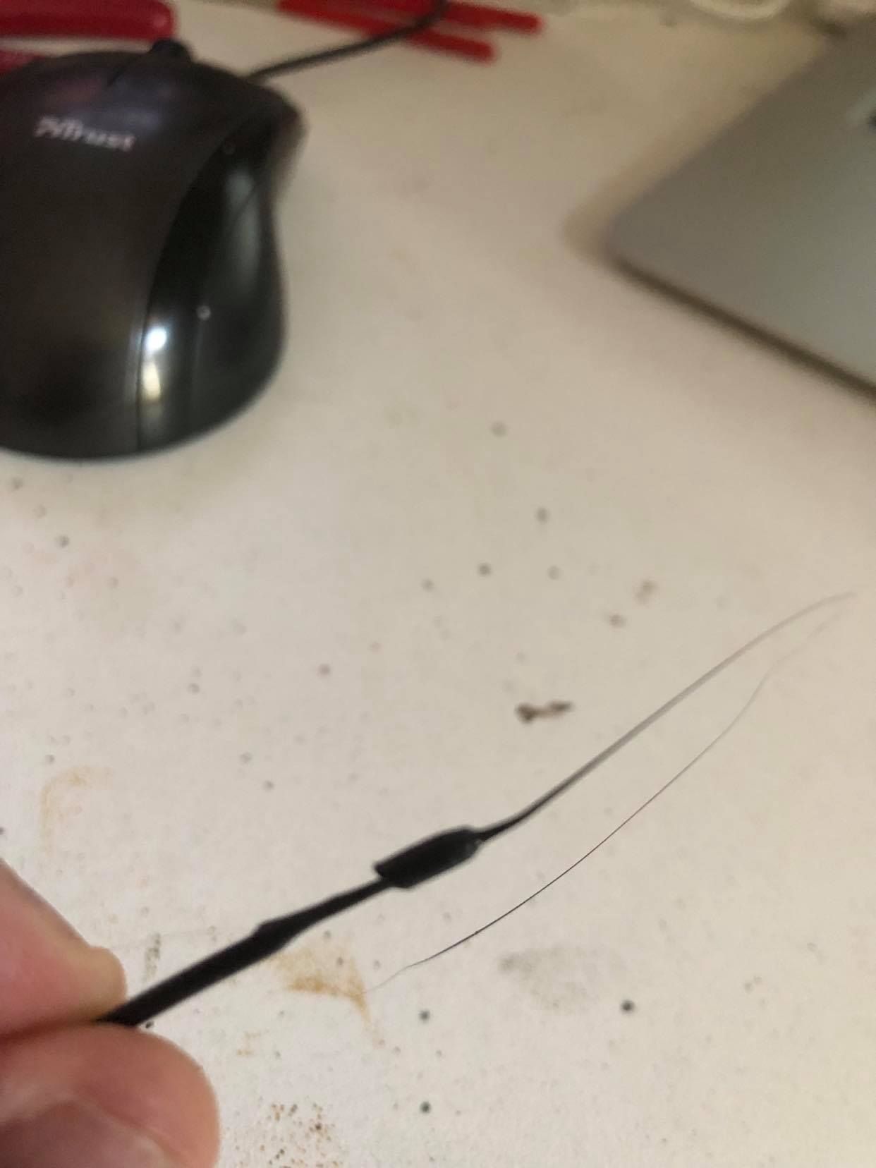

  2. Bonjour, Je suis sur une ender 5 pro, j'utilise Cura avec un stl de printable scenery et je rencontre des soucis depuis quelques temps avec mon imprimante. Mon cable se bloque et l'impression ne peut se finir. (voir photo jointe). J'ai remplacé récemment le ventilo qui envoie de l'air dessous car le précédent ne tournait plus (j'ai remplacé à l'identique par du matériel creality) et j'ai remplacé le bout de silicone qui est sur la partie qui chauffe. J'ai tenté de jouer un peu sur la rétractation sans grand succès. Le pb perdure et je ne sais plus trop que chercher. Une idée ?
