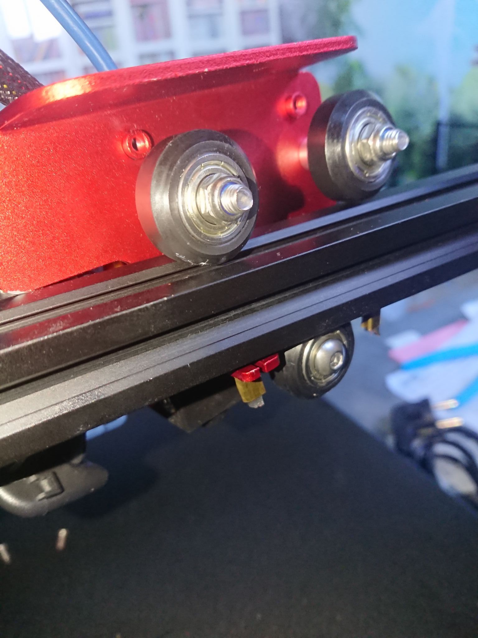

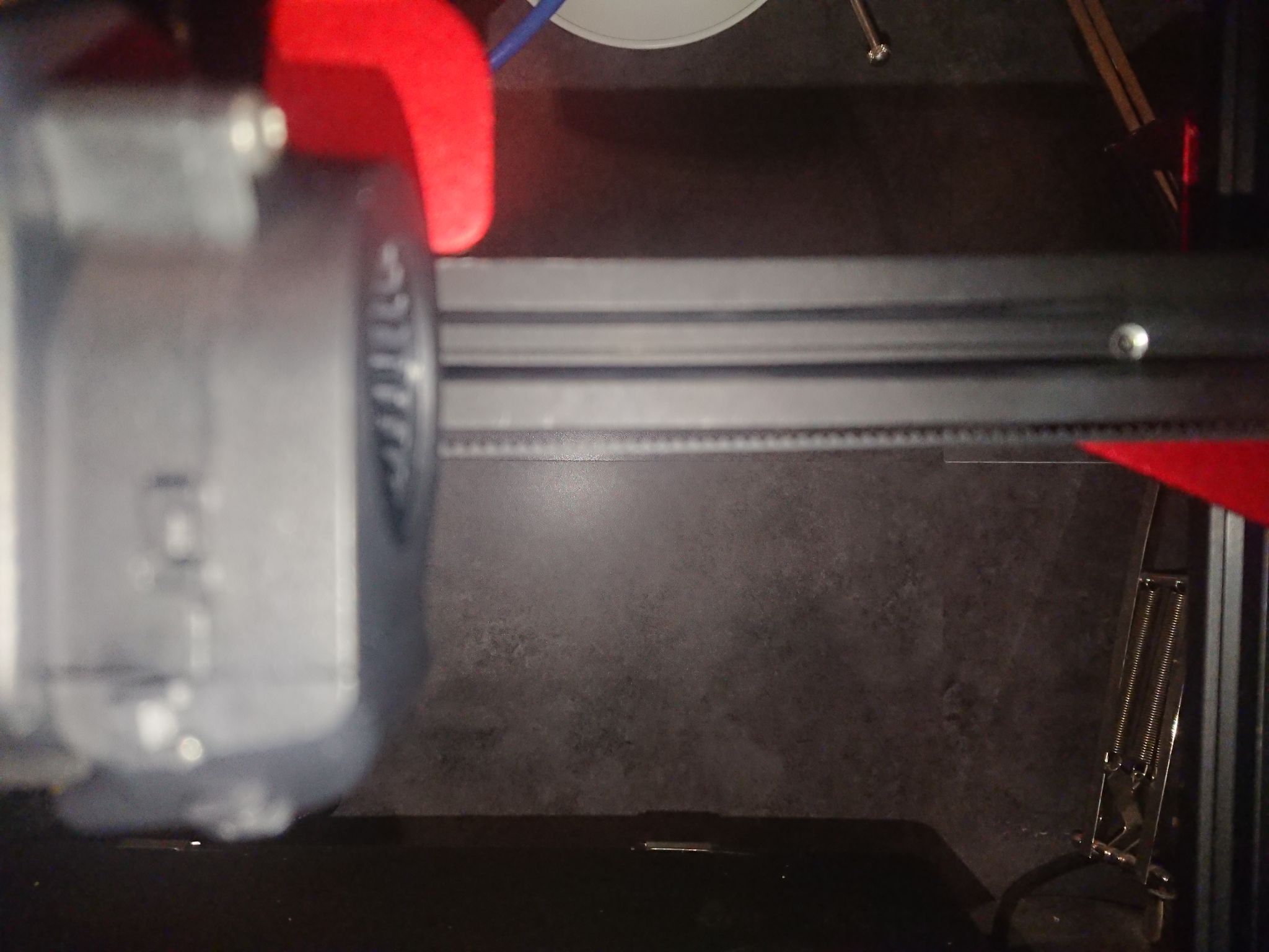

  10. Alors les 3 roulettes sont identiques. Elles sont au milieu du rail si je les places mais peuvent en sortir en les soulevant. Pas de vis tordues à priori. La courroie me paraît bien relâcher. Comment la régler ? (peut être une partie de la solution)? La courroie vu de profi :
  11. Les roulettes extérieures serrées : elles sont presque impossibles à desserrer. Mais pas dans leurs rails. Comment bloquer la roue du bas ? Ce que j'ai du mal à comprendre, c'est que même si je maintiens le chariot, il y a 0,5 cm de jeu (espace lié à la tension de la courroie ?). ? Encore merci de votre aide et patience
  12. Je viens de la serrer. Je suis presque à fond et pourtant les deux roues supérieures peuvent encore largement sortir de la courroie. Je ne comprends rien. Une petite photo en exagérant le positionnement possible. Je n'arrive pas à modifier en serrant la vis en bas.
  13. Oui, pre monté, c est même un mal je commence à me dire. Concernant la vis du bas : je dois la serrer à fond ?
  14. Merci bcq pour la rapidité de la réponse. Je regarde mais mon problème est plus au niveau des vis excentriques du chariot d'impression (celui de la buse et du ventilateur). Je me suis mal exprimé, désolé. Une simple pression du doigt suffit à le faire bouger.
