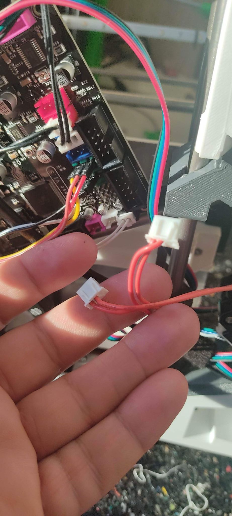

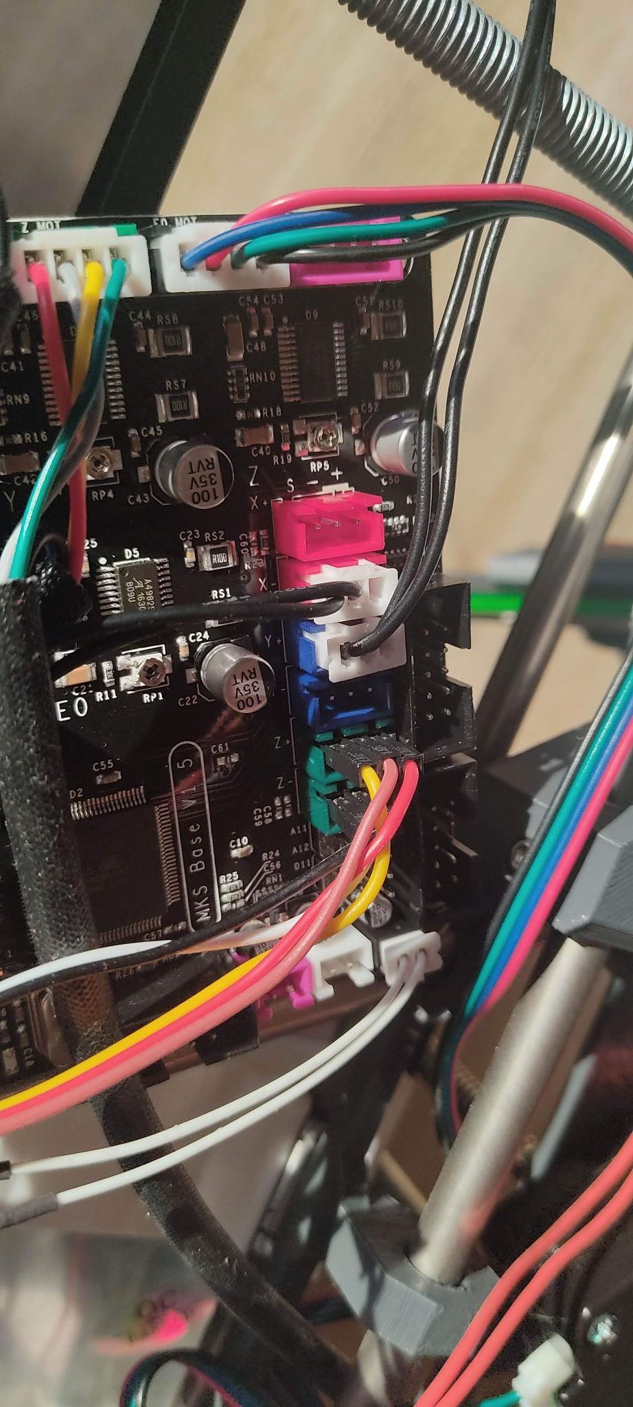

  6. je ne sais pas ou ce trouve ce module en fait. Le firmware d'origine est totalement diffèrent de celui intégrant le BLtouch
  7. totalement hors de mes C'est dommage, j'aimais bien le fait qu'il envoyait le filament jusqu'à la buse... Je pensais que ce serait plus simple que ça et que faire un copier/coller du code d'origine pour sa partie extrudeur suffirait mais en fait, marlin, c'est un gros et joyeux bordel c'est bien ça
  8. bah ce sont deux switch tout bête inclus dans le pack extrudeur+ de dagoma. avec le firmware d'origine ça fonctionnait bien. mais depuis que j'ai changé de firmware pour y ajouter le BLtouch, les deux emplacement qui servait a piloter le switch et le bouton servent au BLtouch. j'ai donc maintenant d'autre emplacement disponible qui sont les D2 et D14 qui sont libre et auquel je veux assigner les fonction du switch de fin de filament et du bouton "eject"
  9. le switch est surement un détecteur de fin de filament mais il permet de aussi, a l'insertion, de l'emmener jusqu'à la buse et le bouton sert a éjecter le filament
  10. le switch de l'option extrudeur+ et le bouton. désolé je n'ai pas les bon terme, c'est tout nouveau pour moi. c'est bien ce que je pensais. Par contre, le X_MAX_PIN n'est pas défini par quoi que ce soit vu que c'est un de mes emplacements libre sur la board. mais c'est cet emplacement de pin que je veux assigner, ainsi que le Y_MIN_PIN pour mes deux connecteurs de l'extrudeur+ (le switch et le bouton) Je suis désolé si j'ai du mal a me faire comprendre.
  11. je suis d'accord, mais ce que je ne sais pas c'est ce qu'il faut ajouter pour activer et faire fonctionner correctement le endstop de l'extrudeur car si je défini la pin D2 (donc le X+) après #define X_MAX_PIN je défini un capteur qui correspond au servo X et donc il ne va pas contrôler forcément le bon, non? Et combien même je lui assigne le bon servo, que faut il changer d'autre pour le faire fonctionner de la bonne façon (c'est a dire, comme quand j'avais le firmware d'origine et donc envoyer suffisamment de filament jusqu'à la buse?
  12. Salut savate, j'ai bien vu les infos dans ton premier lien concernant les pin mais c'est justement ce que je ne comprends pas. Les numéros de pins sur le diagramme ne sont pas les mêmes que je vois dans le marlin a l'endroit ou sont noté les pin des stepper. Par exemple, mon emplacement X+ est noté D2 mais ça correspond a quoi? car quand je regarde les emplacement des stepper dans marlin j'ai des trucs ça // Steppers // #define X_STEP_PIN 54 #define X_DIR_PIN 55 #define X_ENABLE_PIN 38 #define X_CS_PIN 53 #define Y_STEP_PIN 60 #define Y_DIR_PIN 61 #define Y_ENABLE_PIN 56 #define Y_CS_PIN 49 #define Z_STEP_PIN 46 #define Z_DIR_PIN 48 #define Z_ENABLE_PIN 62 #define Z_CS_PIN 40 #define E0_STEP_PIN 26 #define E0_DIR_PIN 28 #define E0_ENABLE_PIN 24 #define E0_CS_PIN 42 #define E1_STEP_PIN 36 #define E1_DIR_PIN 34 #define E1_ENABLE_PIN 30 #define E1_CS_PIN 44 Chose qui ne corresponds a rien du diagramme du liens. Je suis perdu a ce niveau là... (un peu a tout les niveau j'avoue :()
  13. salut, oui c'est bien ce marlin là que j'ai téléversé sur ma de200. Pour ce qui est des numéros de pin, je ne trouve pas vraiment de chose concrète sur internet, enfin si, mais j'ai lu tellement tout et son contraire que ça m'a embrouillé et je ne suis plus sur de rien. voila comment je suis branché en ce moment et mon système est fonctionnel en tant que tel mais sans l'extrudeur+ (donc le endstop de l'extrudeur) il me reste deux place non utilisé qui sont le X+ et le Y- (je ne sais pas a quel numéro de pin ils correspondent) et j'ai donc envie d'y placer mes deux connecteur pour l'extrudeur+ et le bouton qui me reste tes explications au dessus vont bien m'aider a comprendre comment fonctionne le marlin et je vais me pencher sérieusement dessus. Merci beaucoup
