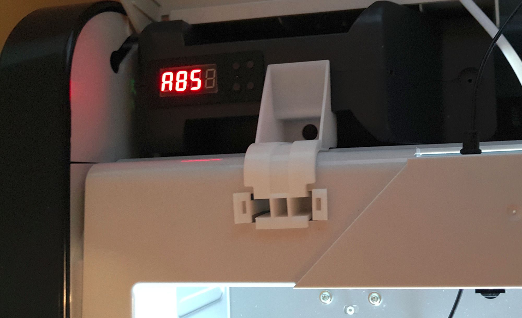

  1. Bonjour à tous, Je souhaite partager avec ceux qui possède une AIO 1.0 l’émulateur d'EEPROM que j'ai fais, basé sur un raspberry pico. Plus besoin de resetter pour remettre à zéro la longueur de fil d'une cartouche. Le raspberry contient un dump de l'EEPROM d'une cartouche, l'afficheur LED et les 4 boutons vous permettes de changer la matière, la température du plateau, la température de l'extruder, la couleur du fil et de remettre à zéro la longueur de fil restant. Pour ceux qui son intéressés c'est sur mon github : https://github.com/Alain94W/freecart Cela fonctionne pour DaVinci AIO fw 1.1.3, non testé sur autre imprimantes ni autre version de fw. J’espère que cela pourra plaire et être utile à certain d'entre vous.
