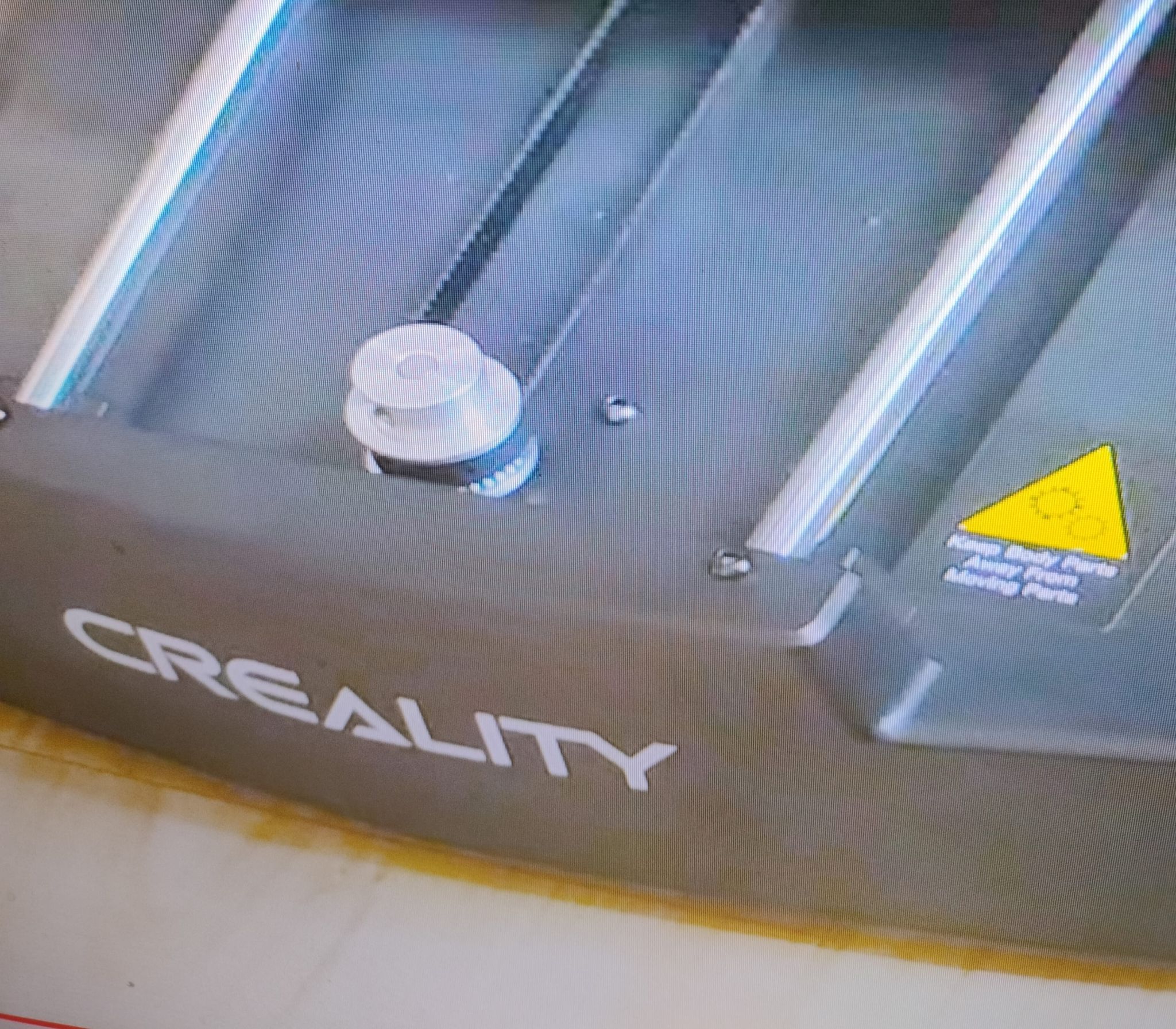

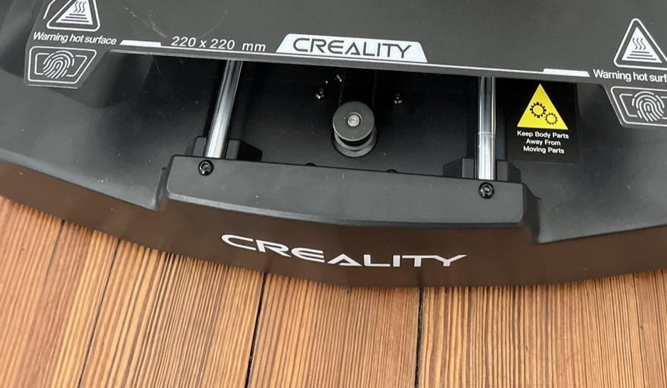

  1. Oui la vitesse de mouvement de la courroie sur la poulie de la SE d'une moins grande surface et moins de crans donc que la poulie de la KE J'ai fini par avoir un contact avec creality, il m'a répondu jusqu'à ce que j'évoque un problème venant éventuellement de la différence de poulies , depuis silence radio
  2. Non , la configuration sans l'écran qui permet de passer sous klipper, de base elle est sous marlin , Creality propose cet écran et une caméra en accesoire adaptable sur plusieurs imprimante la SE en fait partie, la structure,carte mère, extrudeur sont commun à la SE et la KE , la ke a un hotend céramique, l'écran klipper ( le même que j'ai acheté), un rail linéaire sur x et un capteur de fin de filament et cette fameuse poulie qui pour moi a été montée pour éviter le problème que je rencontre
  3. Déjà testé mais le problème perdure malheureusement, j'ai changé également la courroie , toujours pareil et quand je repasse à la configuration initiale pas de problème, il n'y a pas de soucis, C'est vraiment la vitesse sous klipper le problème

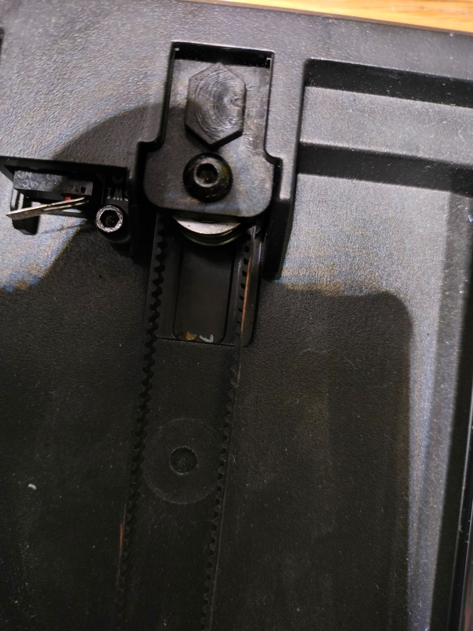

  4. C'est un système de tendeur
  5. Sur les photos se sont les poulies montées sur les axes moteur, creality vend la même courroie pour les deux modèles d'imprimantes
  6. La première photo est la poulie de la se et la suivante la ke
  7. Oui c'est tout à fait ça
  8. Lors de changement de direction du plateau il y a un accoups qui fait que la courroie se décale de quelques millimètres sur la poulie
  9. Merci, j'ai cherché également mais rien
  10. Merci de ta réponse, mais ce que tu indiques est le tendeur de courroie de l'axe x il me semble , Merci Il est question de cette pièce
  11. Bonjour, J'ai modifié mon ender V3 SE avec un rail linéaire sur l'axe x et très récemment un écran + caméra nebula . Le problème est qu'avec cette modification dernière la courroie de l'axe Y a tendance à se décaler sur la poulie du moteur, j'ai bien entendu contacter creality mais ils semblent ne pas avoir de solution sérieuses pour le moment, hors la KE n'a pas ce problème alors qu'elle est très proche de la SE , une des différences est justement cette fameuse poulie , plus grande sur la KE , je ne la trouve pas sur le net , quelqu'un possédant une KE pourrait me donner un maximum d'informations sur cette pièce ? Merci Une fois installée je flash le firmware de la KE et roule ma poule
