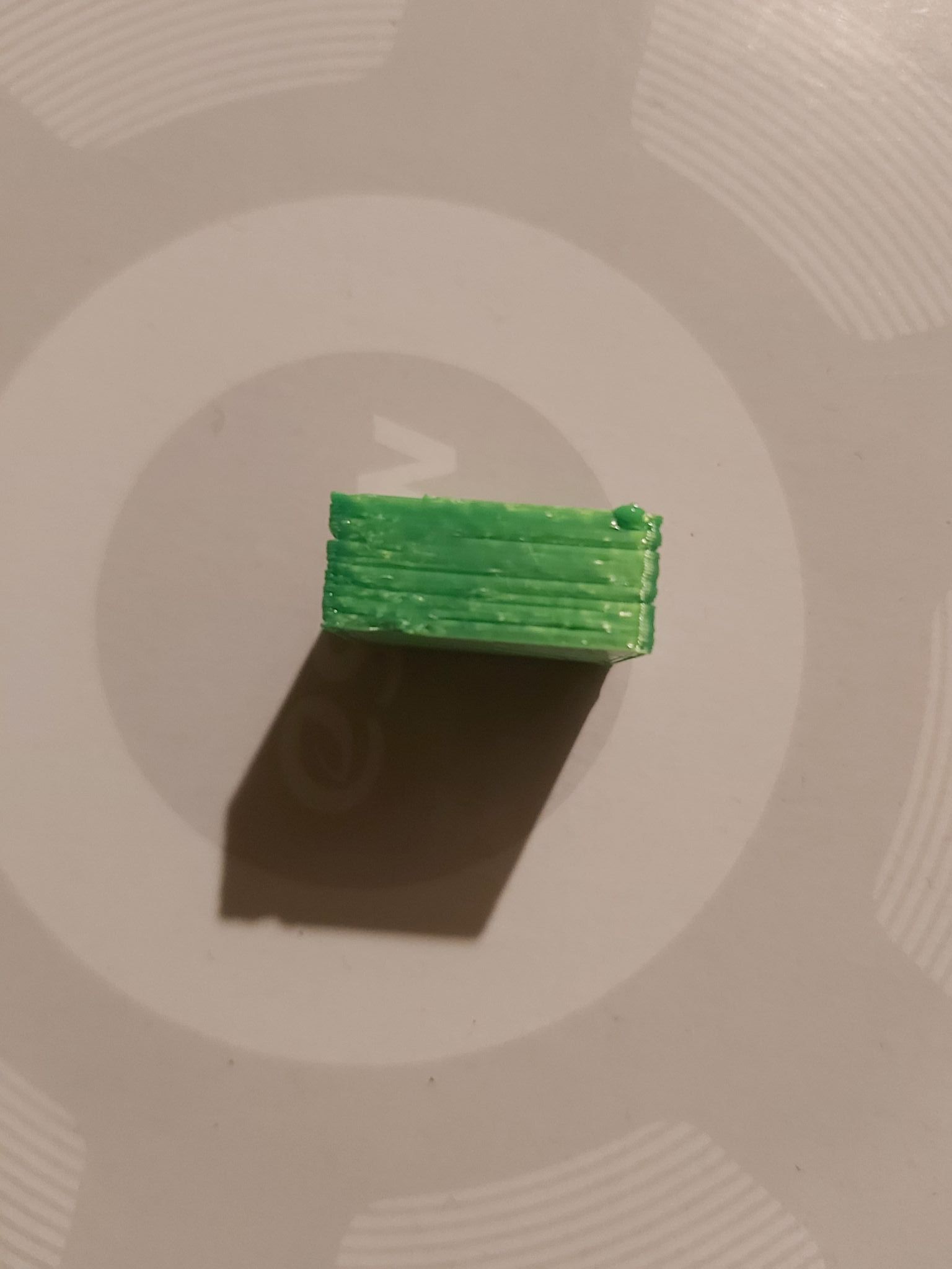

  2. Voici. On a les mêmes défauts en atténuer.

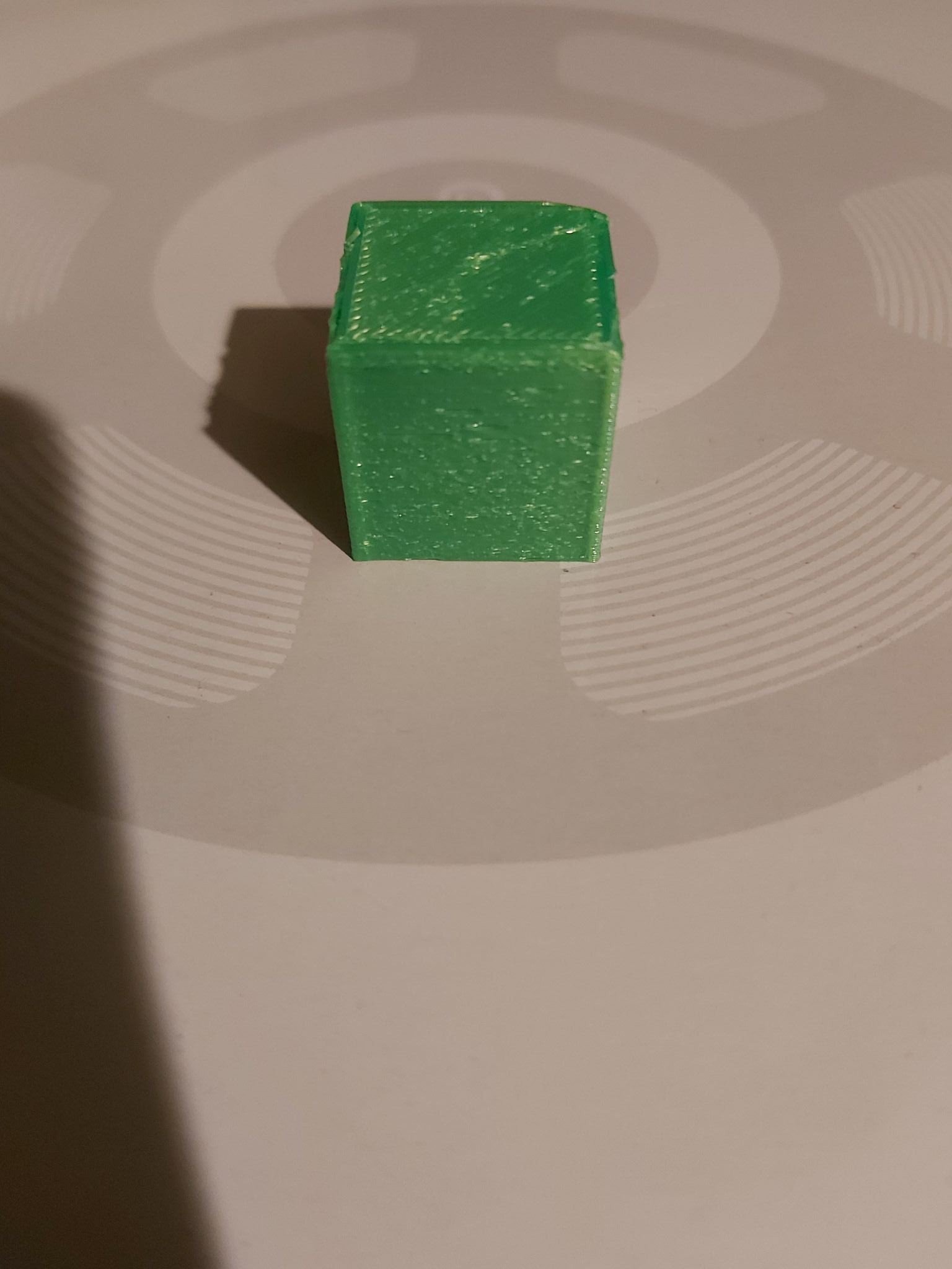

  3. ok, je fais un cube avec un autre filament tout neuf sorti de l’emballage de couleur blanche . Même configuration aussi.
  4. ok je fais re @Yellow T-pot Voilà! Ça le fait beaucoup mieux La vitesse est à 80 mm/s là, ça va vite! J'ai remarqué que l'extrudeur travaillé différemment aussi, reste a amélioré un peu.

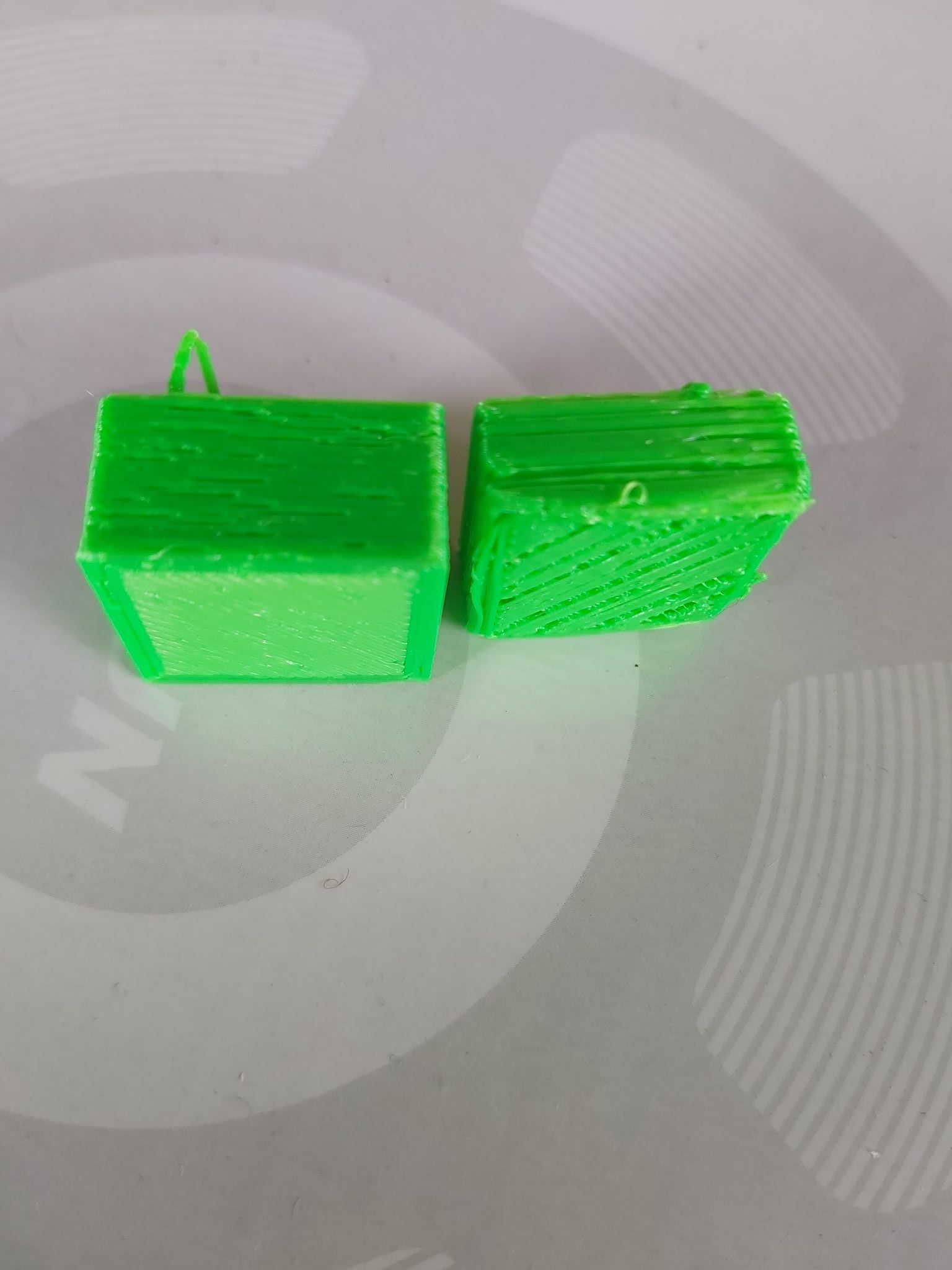

  6. @Yellow T-pot ok je lance une 2eme impression avec les 50% après. Re, @Yellow T-pot et @Idealnight Donc j'ai intégré les paramètres d'@Idealnight j'ai fait 2 impressions. À gauche de la photo en débit 100% À droite en débit 50%

  13. je demande 500mm il sort 500mm pas de soucis Ce matin j'ai démonté la buse et le raccord du tube ptfe, je me suis aperçus que le tube ne toucher pas la buse, donc grand nettoyage, j'ai re surfacé le plat de la buse au papier 1200 sur une plaque fer et bien couper le tube ptfe à 90° et cassé légèrement les angles pour avoir une bonne surface d'appui , nettoyage du conduit au coton tige + alcool ménager et remontage façon @Titi78 [TUTO] Titi's procédure. j'ai fait un essai imprimé un cube, ça colle bien au plateau mais toujours cet aspect-là

  20. Re, Je viens de finir l'impression du nouveau cube avec: -Hauteur de la couche en 0.2 mm -Hauteur de la couche initiale en 0.2 mm J'ai juste changé c'est paramètres et refait le nivèlement du plateau, le réglage du Z. Résultat, ça accroche beaucoup mieux au plateau! voire 1er photo, à gauche en 0.3 mm à droite en 0.2 mm. Un grand merci à RFN_31, Yellow T-pot, hyoti pour m'avoir éclairé. Il reste encore à améliorer, si vous avez des suggestions, je suis preneur. Si vous avez un lien où je puisse commander un autre plateau pour Ender 5 plus, merci d'avance.

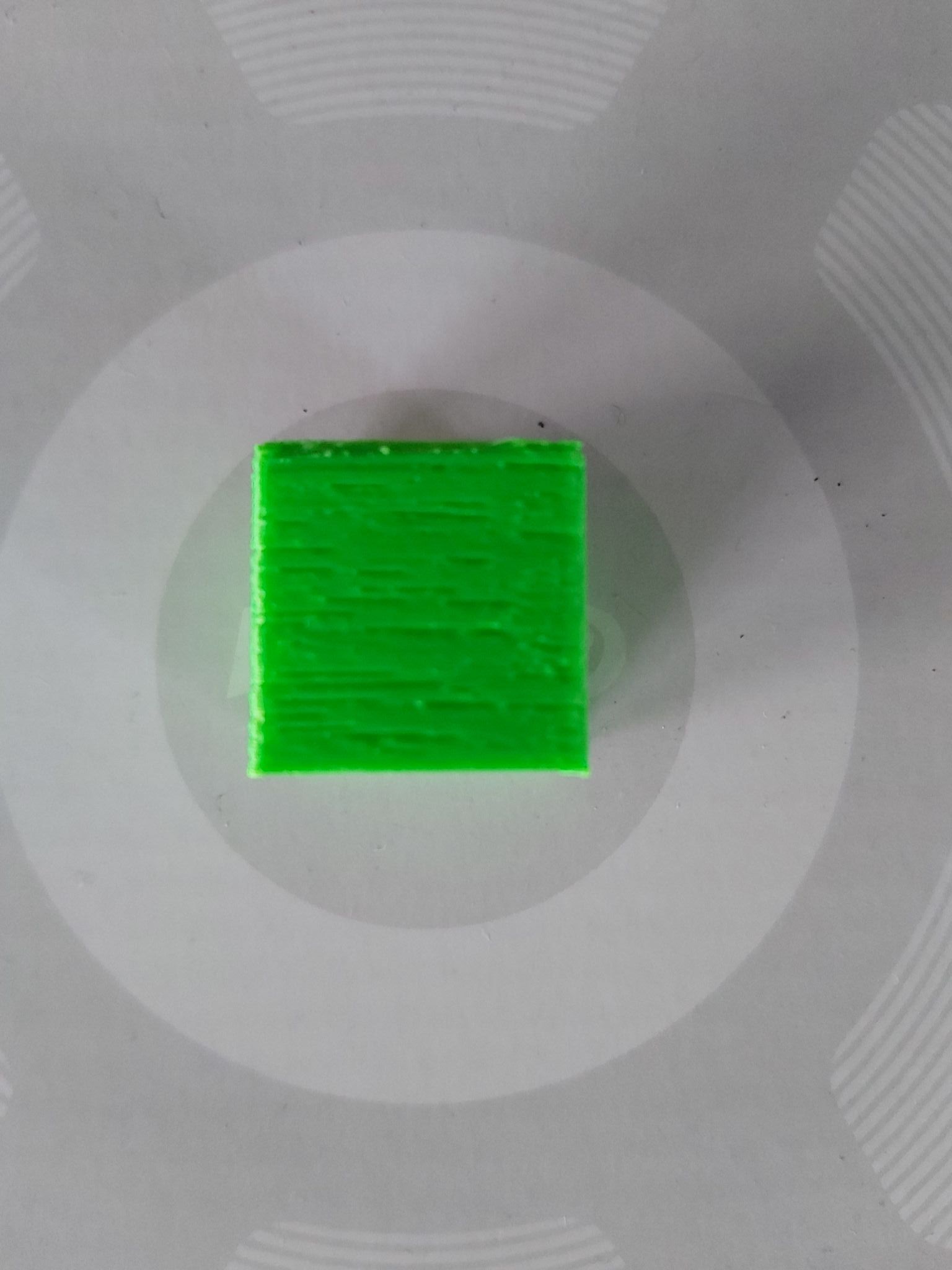

  21. RFN_31, oui j'ai essayé 50°, 60°, 65°. À 70° ça colle sur le plateau. Yellow T-pot, j'ai une buse de 0.4 mm, ok j’essaie en 0.2 mm en H de couche. Pour écraser la première couche, je diminue la vitesse de déplacement? ( je passe à 10 mm/s , je suis à 15 mm/s là) merci. J'utilise cette bobine de PLA
  22. Bonjour à toutes et tous Après une vingtaine d'essais, voici mon cube et ces réglages. Je précise mon plateau et un miroir de 4 mm, mis par l'ancien propriétaire de l'imprimante. La pièce reste collée plateau à 70 et buse à 200 D’après vous quels sont les paramètres à régler pour améliorer la première couche et la surface ? Merci d'avance pour vos réponses avisées.
