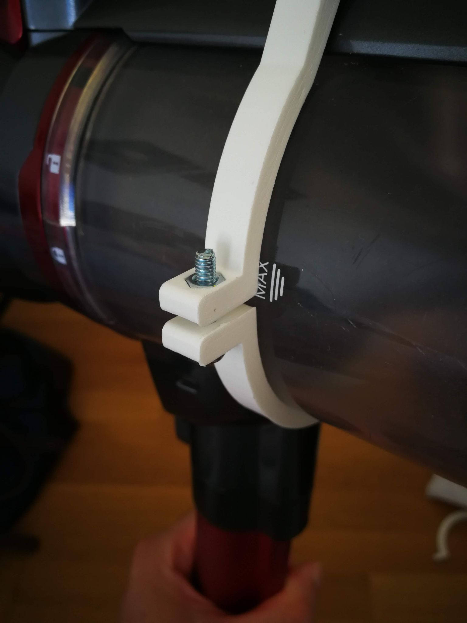

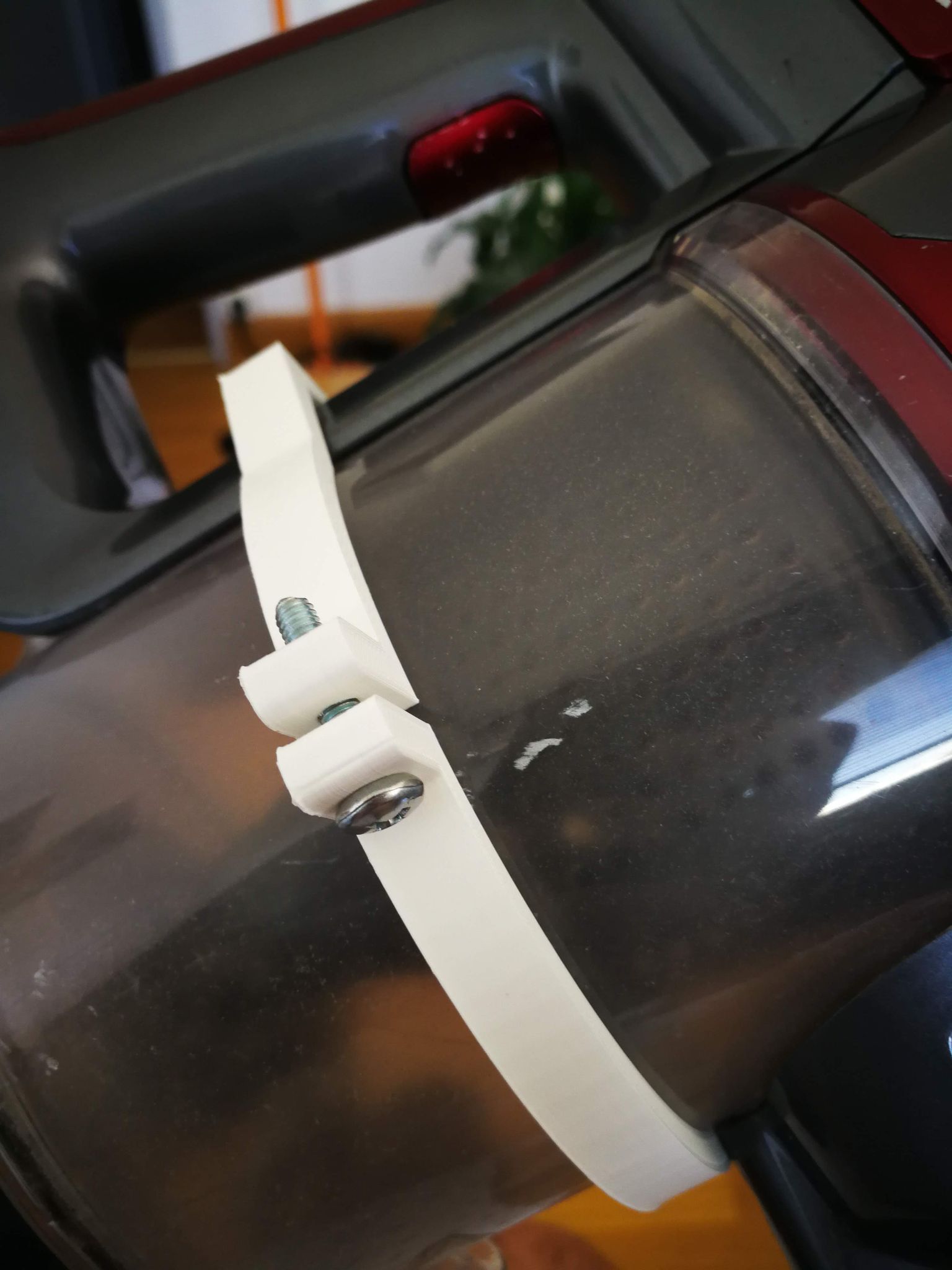

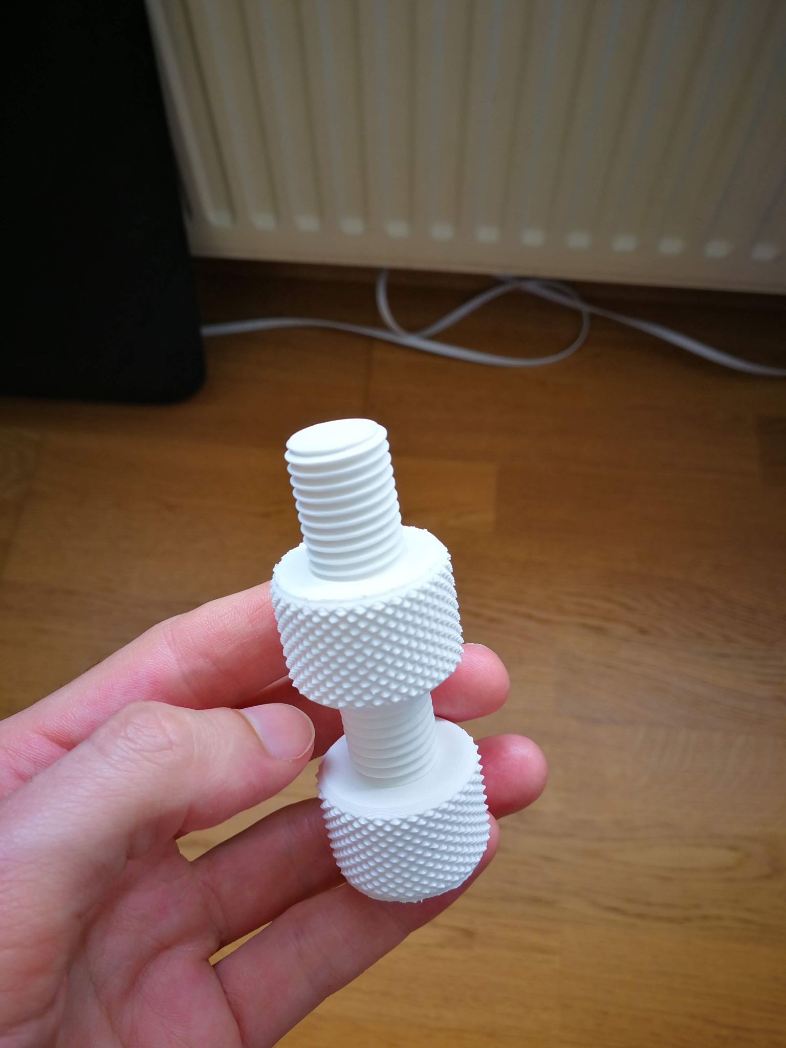

Bonjour à tous, Tout d'abord, encore un grand merci à tous. J'arrive maintenant à imprimer correctement ! Alors, ce n'est toujours pas parfait, y a parfois des petits défauts d'accroche, mais on est à des années lumières du début ! Je n'arrive toujours pas à imprimer sans brim, mais maintenant j'arrive à l'enlever facilement après avoir joué avec les paramètres. En tout cas, je continue de tâtonner et je me rapproche de quelque chose qui me convient de plus en plus. En bonus, j'ai appris à bidouiller sur Sketchup et j'ai pu imprimer ma première pièce utile : un système pour maintenir le réservoir de mon aspirateur portatif en place, l'attache d'origine étant cassée (comme beaucoup d'autres choses que j'ai réparé sur cet aspi low-cost ). J'aurais des choses à redire sur la qualité de l'impression mais c'est fonctionnel, alors ça me va pour le moment ! Du coup, ça valide l'idée que je me faisais de l'impression 3D : construire ou réparer des choses du quotidien, facilement et à bas coût... Je note l'idée de l'ébavureur, ça me semble effectivement vraiment pratique ! Léo -

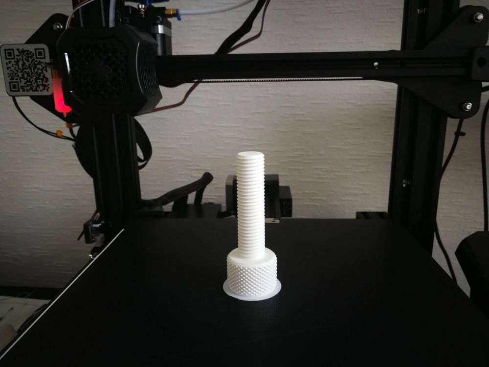

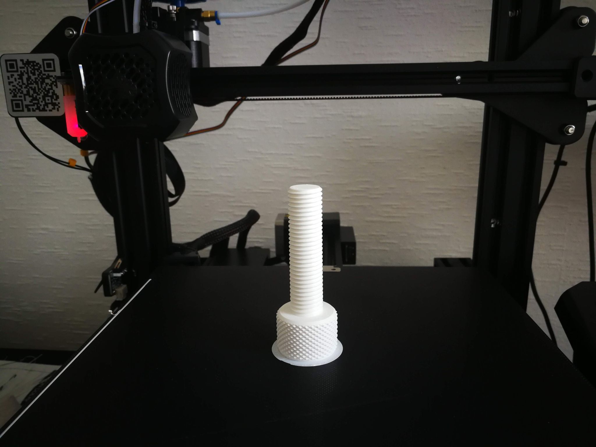

Yep, merci pour le tuto @fran6p ! Je comprends la théorie, après j'ai juste des tonnes de nouvelles à choses à apprendre et qui sont interdépendantes une sacré plaie le réglage du plateau quand on débute ! J'ai fait des tests d'impression qui se sont très bien passés à partir du moment où je mets un brim, mais il est du coup très difficile à retirer (parce qu'il adhère bien, le salaud ! ). Cf PJ avec un petit modèle d'essai, ça m'a permis de valider sur une durée longue (la vis a pris 2h30). En revanche, dès que la première couche est moins collée au brim, ça ne va plus j'ai encore des paramètres à tester, probablement après mes vacances pour maintenant Léo -

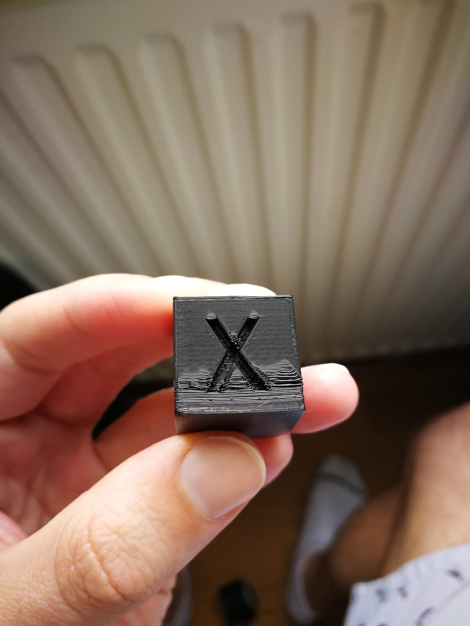

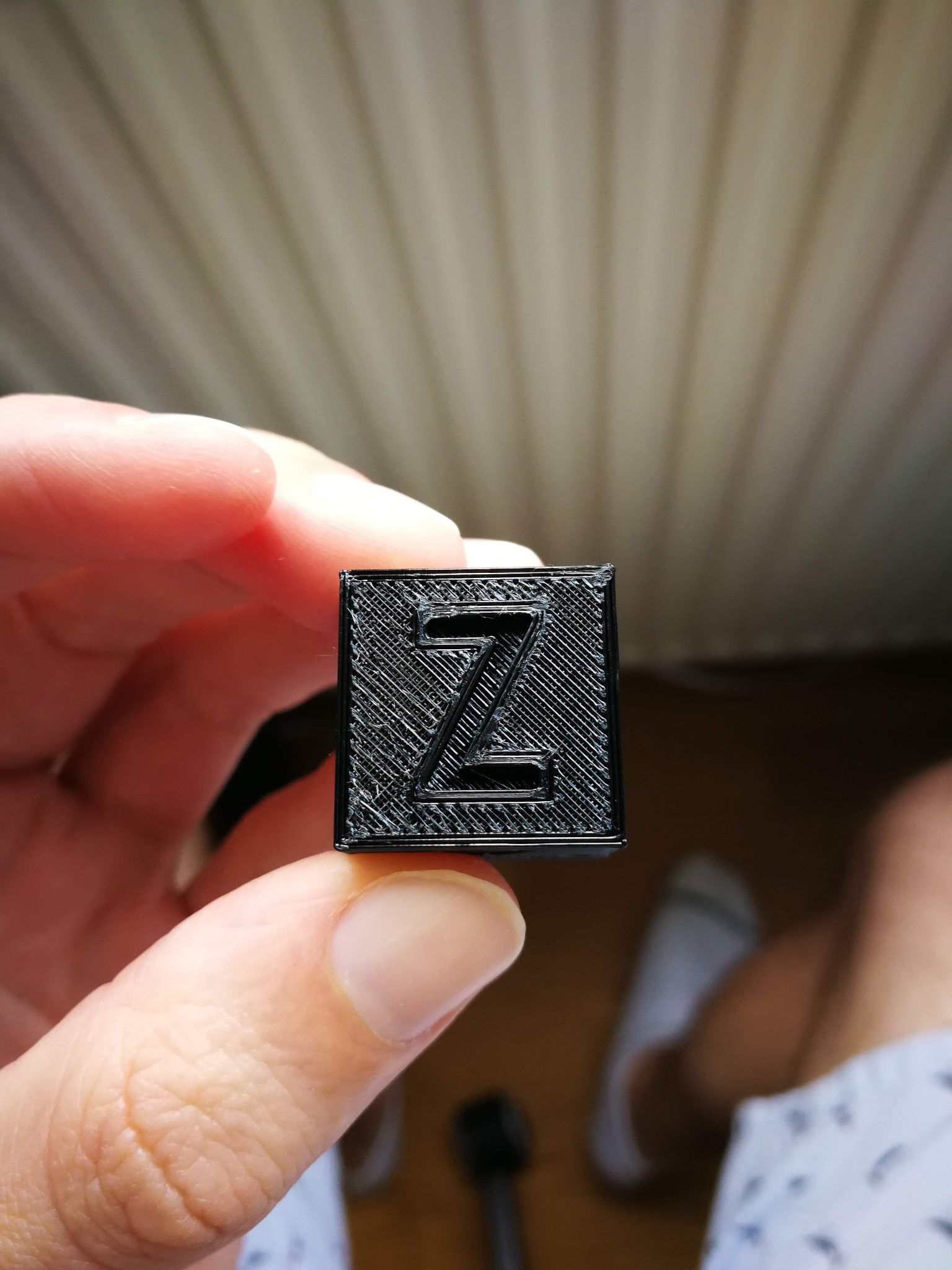

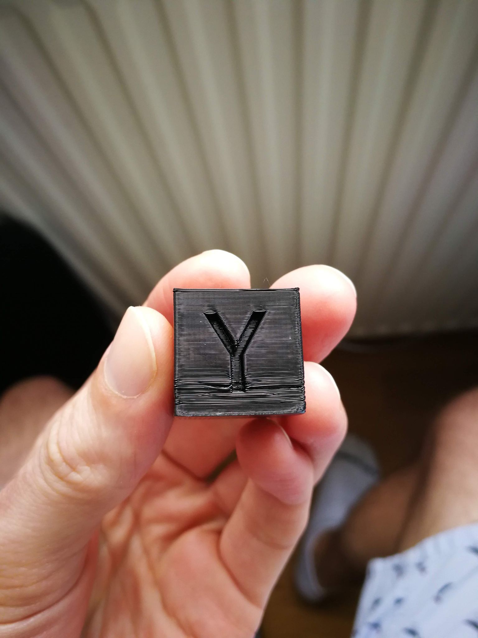

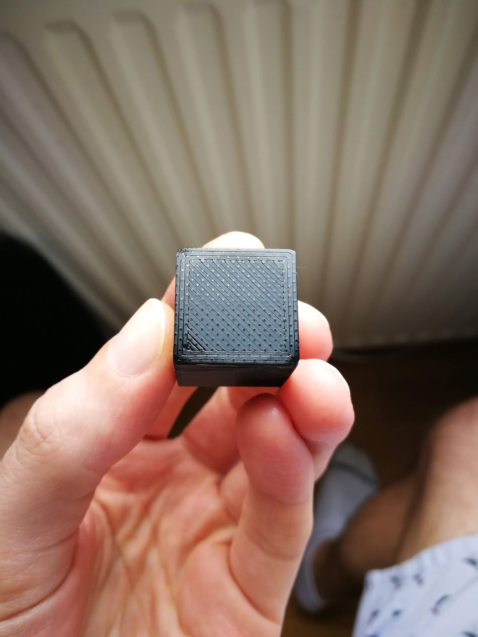

Bon, après moultes tentatives et réglages divers, l'adhérence s'est clairement améliorée. Problème : ce n'est pas très consistent, des fois ça adhère vraiment pas mal, des fois pas du tout. Dans tous les cas, les 4 coins du cube que j'essaie d'imprimer finissaient par se décoller au bout de quelques couches. J'ai réussi à faire une impression de très bonne qualité en rajoutant un petit brim. Je ne vois aucun défaut majeur. En tout cas, de mon point de vue de débutant, c'est plus que satisfaisant et ça fait du bien après tous ces jours de galère J'ai compris que l'impression 3D fallait pas mal tâtonner pour trouver les bons réglages, surtout quand on débute. Donc rendez-vous demain pour tester de nouvelles choses et voir comment je peux améliorer ça. Parce que le brim, c'est cool, mais j'aimerais mieux m'en passer vu que la découpe à faire à la fin n'est pas très très clean ! Je note cependant deux choses : - l'aller-retour de nettoyage m'a l'air plus clean que le reste de l'impression. Plus plat, mieux adhéré. Peut-être que je rêve et/ou que c'est normal (plus de débit ?). - j'ai l'impression que la tête est nettement plus haute lorsqu'elle imprime la première couche que quand je la force à Z=0 (en prenant en compte l'offset hein). Est-ce que c'est parce qu'elle n'imprime jamais à Z=0 mais à Z=0+hauteur de la couche (du coup Z=0.24 dans mon cas) ? -

Bonjour à tous, et encore merci pour vos précieux conseils. Bon, miracle ! Après de (très) nombreuses tentatives, un démontage-remontage, l'ajout d'un bl-touch, j'ai réussi à terminer une impression. En revanche, c'était au prix de valeurs qui me semblent anormalement élevées (par rapport à ce que vous me dites et ce que je lis un peu partout). 240°C / 80°C pour la première couche, puis 230 / 80. Initial Layer Height 0.14 mm, Initial Layer Width 180%, Initial Layer Flow 150% Donc voilà, je mets le paquet sur la première couche, mais c'est seulement à partir de ces valeurs que j'arrive à avoir une impression qui adhère (et encore, ça se décollait légèrement sur les coins !). Par contre, l'impression est de très mauvaise qualité et pleine de défauts. C'est très loin de la qualité correcte que j'avais avec le filament d'origine et des paramètres Cura par défaut, cf photos. Pour la prochaine impression, je pensais essayer avec un raft plutôt qu'un skirt et réduire la hauteur, largeur et quantité de matière pour la première couche. Pour vous, les défauts qu'il y a sur mon petit cube, ce sont des problèmes d'axes ou des réglages Cura ? Léo -
