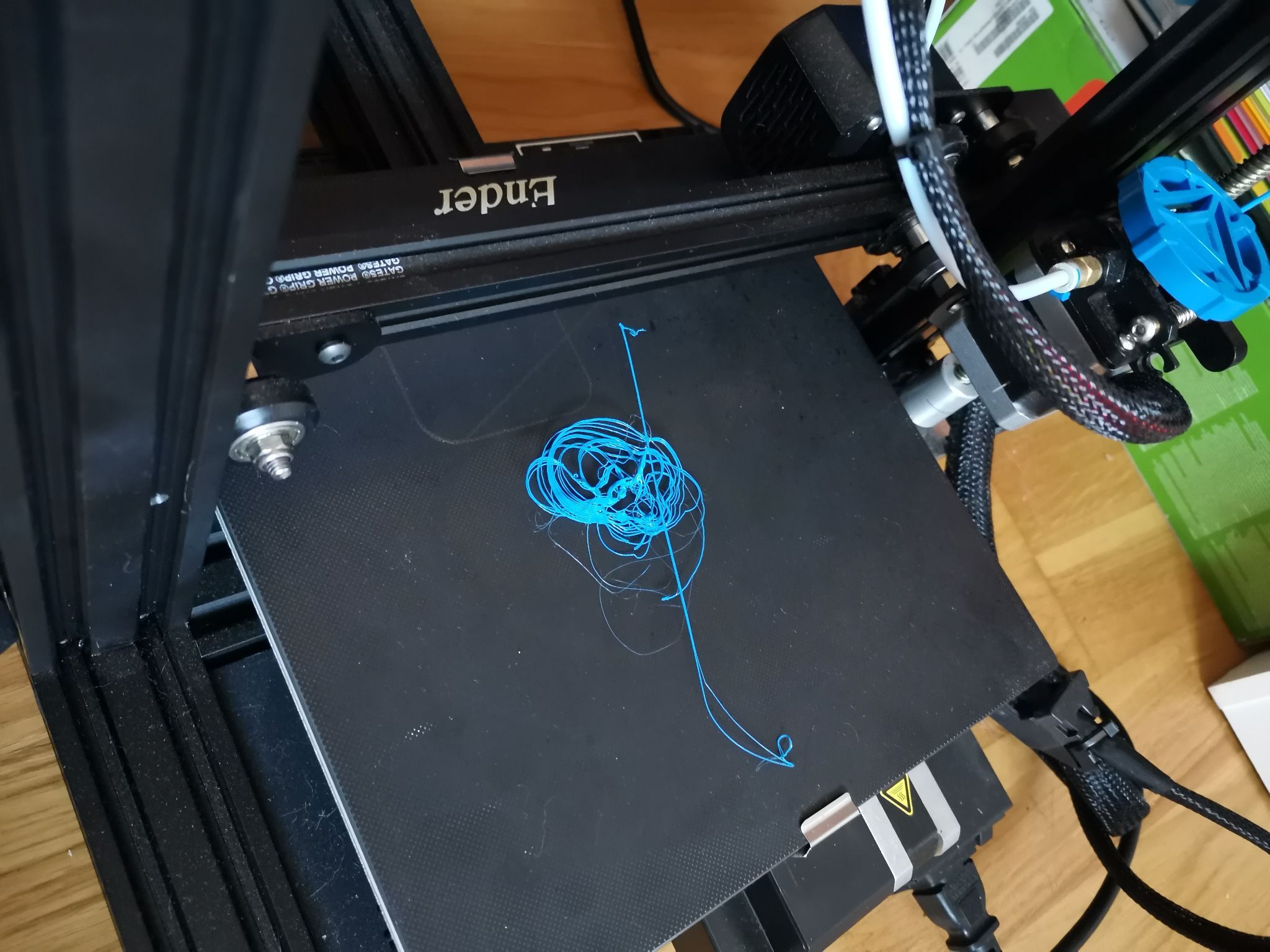

    Salut désolé du temps, beaucoup de chose je ne reviens que maintenant donc je lance une imprimante et j'obtiens ça :
  3. ryuki_115
    Ender 3 v2 question
    Salut salut tout le monde, alors après un bon moment. J'ai enfin reçu l'alimentation, changé tout vas bien, enfin haha Enfin maintenant j'ai un autre sushi quand je lance des impressions sois il y a du filament en trop ou sois l'impression se désolidarise du bed Le PLA est chauffé à 200 Et le bed a 60 Si vous savez quoi faire je prend merci merci
