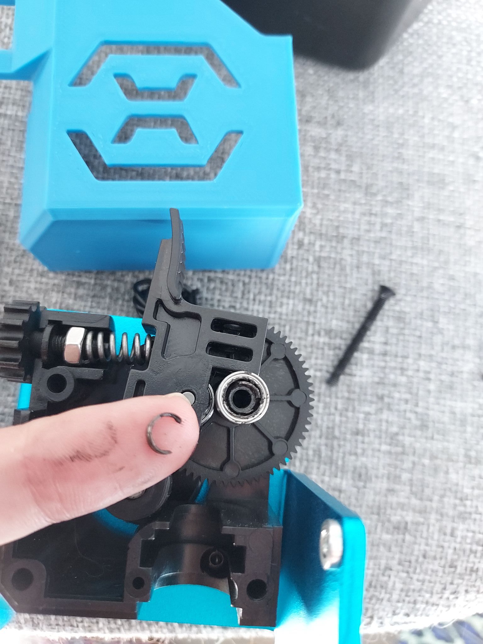

    Bonjour, Merci pour vos retours. J ai changé le roulement et testé les drivers . Il y a un soucis sur le drivers Z et celui de l extrudeur. Je suis contente d avoir identifié le probleme. Je n etais pas tres a l aise d avoir a mettre les mains dans le coeur de l imprimante. Mais au final ca n etait pas aussi compliqué que je me l imaginais. Et desormais je saurais quels teste faire en cas de nouvelle panne. Le plus galere au final c est de retirer la colle ☠ J attend le retour de Loic chez Artillery, qui m a bien aidé pour les tests drivers. Ca devrait rouler apres Merci a tous

    Ok merci, c est bien ce qui me semblait. Rien de bien grave donc, mais je suis quand meme etonnee que ca pete aussi vite sur une imprimante neuve qui n a pas beaucoup d heure de vol. Pas de bol! Je vais attendre sagement le retour du sav A moins que vous ne sachiez ou se procurer ces roulements rapidement? merci beaucoup

    Bonjour a tous, Je debute en impression 3D depuis fin juin sur une sidewinderx1. Jusque la apres avoir ramé qlq 2/3 jours j ai pu enchainer des impressions simples jusqu au drame! Pendant une impression , paf plus d extrusion! Nada J ai essayé de reinserer corrextement le fil mais rien. La roue de l extrudeur etait bruyante puis ne tournait plus du tout. Apres un echange avec le SAV ils m ont envoyer une nouvelle nappe + carte. J ai installé tout ca, et l information semble passer a nouveau vu que ca reagit mais c est bruyant,ca racle tourne mal ou pas du tout et rien n en sort . J ai renvoyé un message au SAV mais les reponses trainent un peu , demain c est le week end et je n ai aucune patience. Les nappes sont nickels et bien installees. Donc je toque a votre porte! ❤ J ai démonté l extrudeur, histoire de voir s il y a un soucis evident et comprendre comment ca se passe la dedans. Le processus est assez simple. En demontant, un petit bout de ce qui me semble etre un roulement s est detaché...je ne sais pas si cela peut etre la cause du probleme. Je bosse sur un projet de cadeau pour mon fis qui rentre de vacances le 16 HELP!! Merci d avance pour votre aide Alexia 20210806-120652_DWTPlHGq.mp4 20210806-120708_QaubL6vs.mp4
