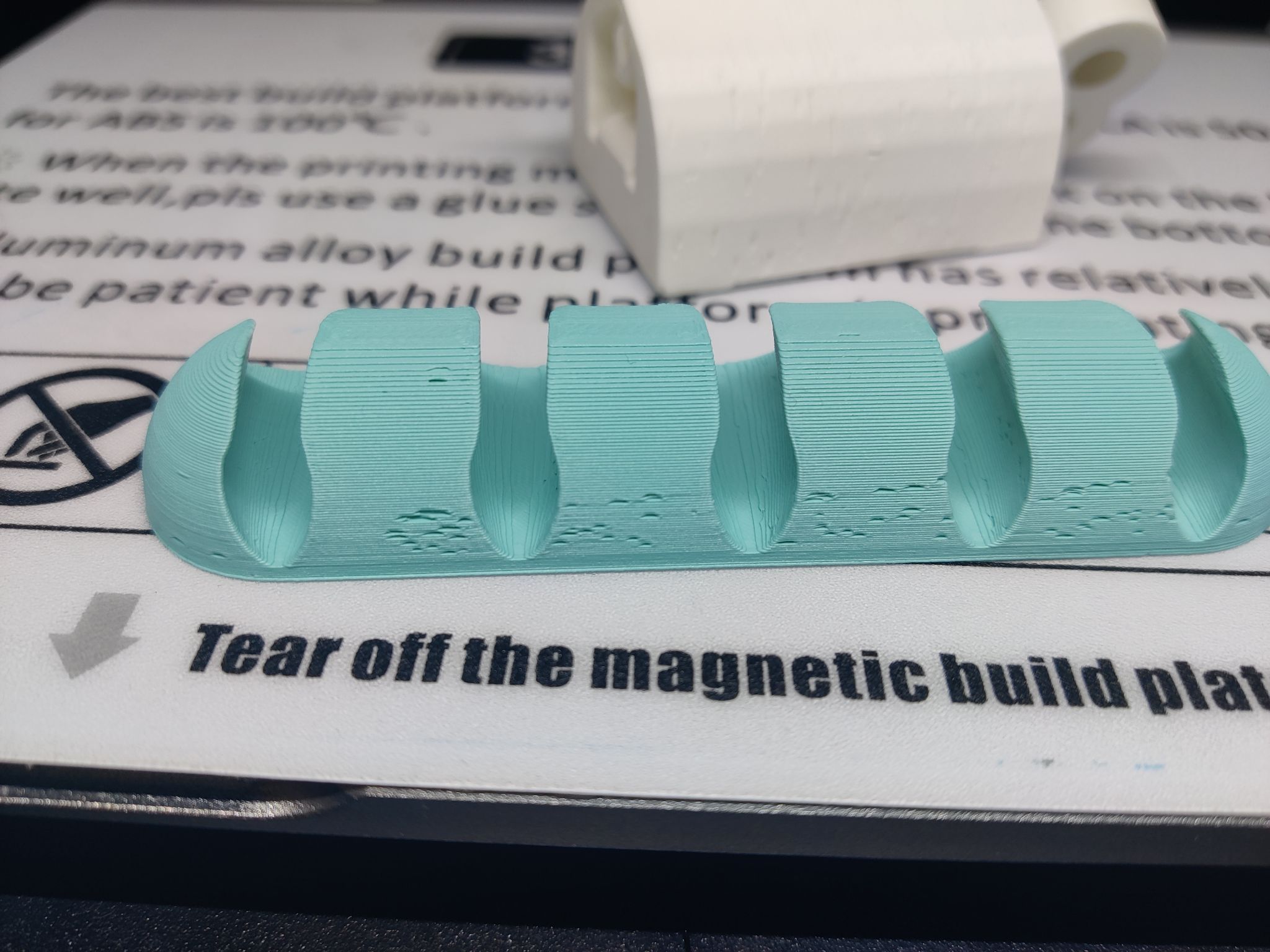

  • Dedicated

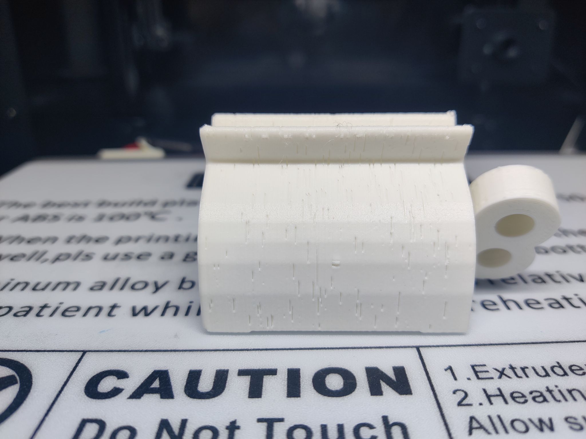

  1. @PPAC salut! Le problème n'a pas été résolu en séchant le filament, je pense que c'est vraiment une histoire de paramètres ou de température...
  2. @PPAC Merci de ta réponse! Alors j'ai un secteur à filament il faudrait peut être que je l'utilise plus ahah, effectivement j'entendais de petits crépitements lors de l'impression de cette bobine. (La blanche). Mais par contre ce n'était pas le cas sur la première photo que tu vois avec le filament PLA doré/argenté, je l'avais justement mise au séchoir par précaution. Lorsque que j'ai imprimé la pièce en mode vase elle s'est faites sans aucun défaut! Mais en impression "classique", pleins de petits trous, suis sont d'ailleurs toujours localisés à certains endroits... C'est peut être l'extrudeur mais sur un autre plan j'ai corrigé le problème sans toucher à l'extrudeur, j'ai un peu jouer avec la rétractation et la chaleur et s'est parti, mais sur le doré je n'arrive pas. J'ai complétement oublié que je n'étais pas sur Cura, c'est un clone de QIDI que j'utilise
  3. @PPAC bonsoir! Merci de ta réponse, je viens de la voir presque 1 mois après ! J'ai justement encore le problème, sur certains filaments cela n'apparaît pas mais c'est revenu avec le filament polyterra et c'est très gênant. J'imprime à 205 pour le PLA, concernant la rétractation je suis à 1mm de distance et 30mm de vitesse. Quel est le plugin pour l'export des données cura? Merci!
  4. Bonjour, Jai constaté des petits trous voir irrégularités sur mes impressions selon le filament que j'utilise. Cela ressemble à de la sous extrusion ou un problème avec les paramètres de la "cicatrice". J'ai constaté que c'est particulièrement le cas sur les pièces rondes mais ça peut être n'importe où sur d'autres pièces également. Je ne suis pas sûr cura mais sur le logiciel de l'imprimante que j'utilise à savoir celui de Qidi Tech, il est très proche de cura. Si vous avez une solution je suis preneur, j'ai déjà vu sur le forum un topic avec les mêmes soucis mais je n'ai pas trouvé de solution. Merci!

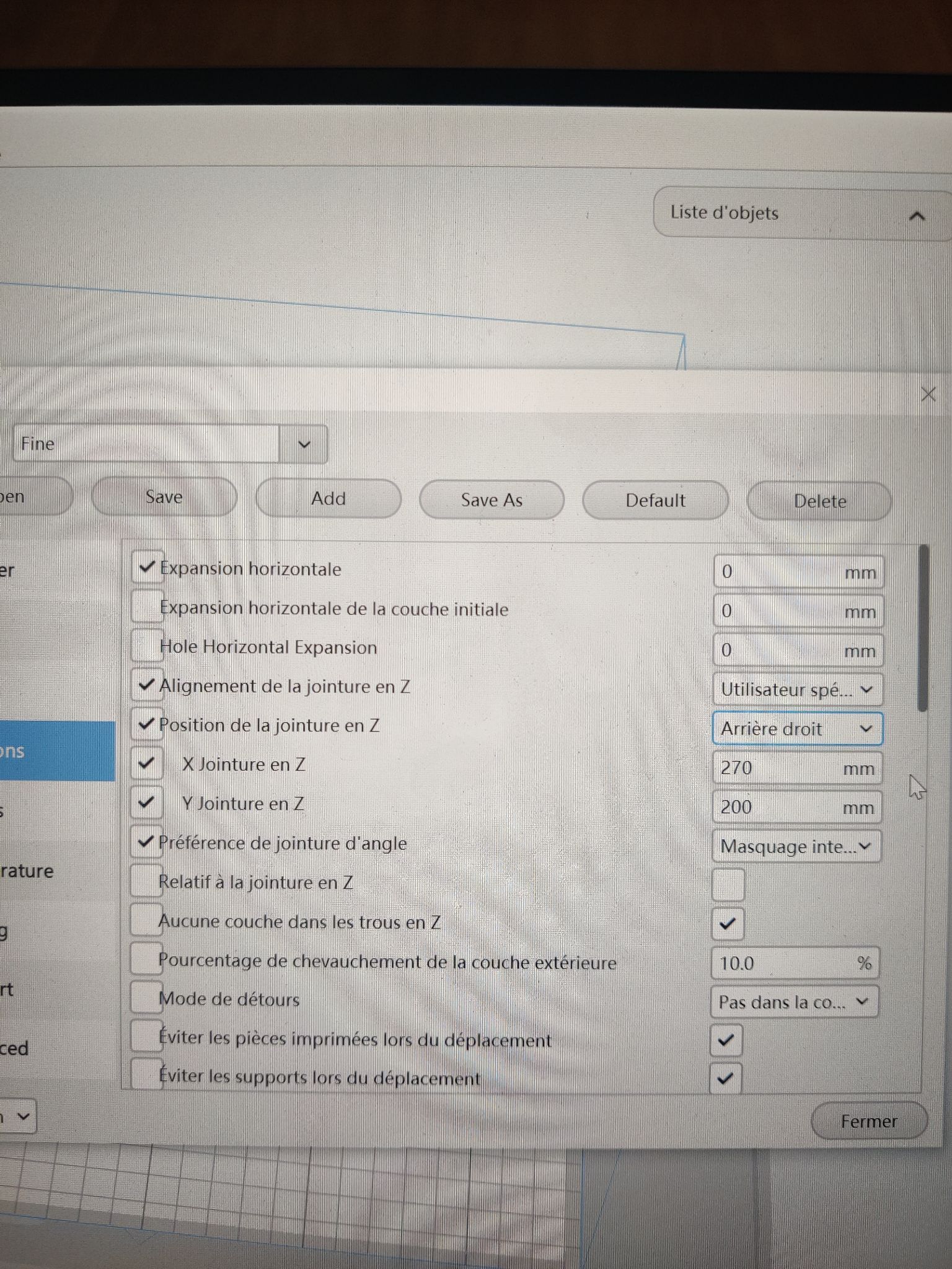

  7. D'accord c'est donc ça! Merci de la précision Voici mes paramètres, je ne sais pas quoi changer a vrai dire ahah

  9. Étrange je n'ai pas touché à ce paramètre il me semble, c'est trop élevé du coup? Merci je vais aller voir ça
