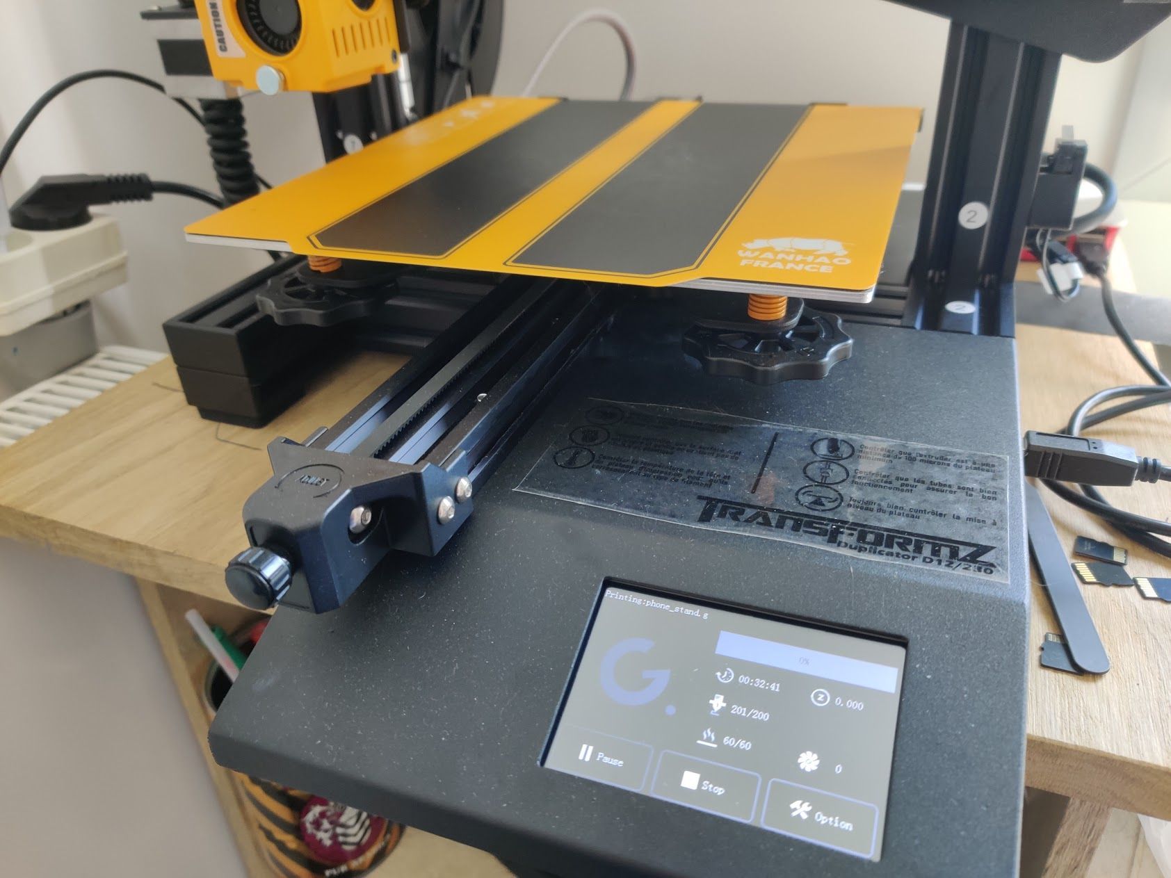

  4. Salut @PPAC Alors pour les cartes SD, oui j'en ai 6-7 toutes entre 4 à 32 GB max, toujours formatée en FAT32 unité 4096 et toujours éjectée correctement. J'en ai des vieilles de classe 4 à classe 10 et d'autre même de classe 10 U1 et U3... Bref la totale J'ai bien essayé avec un seul fichier encore hier, l'imprimante a commencé à se lancer après 15 min puis lorsque de la purge elle s'est figée, j'ai dû la débloquer en la coupant électriquement. J'ai d'ailleurs essayé le même fichier via OctoPrint, l'impression ne s'est jamais lancée après 30 min, et il m'est venu comme ça de retirer la microSD et l'imprimante s'est mise à imprimer... Pour les soudures et pins, je suppose qu'il faut que je démonte l'imprimante en dessous ? Je n'ai rien trouvé de probant sur le net qui montre comment faire. Pareil pour réinitialiser l'eeprom je suppose qu'il faut atteindre la carte mère, une installation de firmware ne reset pas tout ? Pour les logs, via à OctoPrint comme c'est en USB, c'est sans doute ce qui apparait dans "Terminal" ? Si c'est le cas, il y a rien qui apparaît comme ce que j'ai pu coller, mais je pourrais toujours essayer... Personnellement, j'avais presque envie de faire appel au SAV Wanhao France (si j'y arrive) pour au moins la carte mère comme ça ne fait que 2 semaines que je l'ai...
  5. Oui, je te confirme bien que l'axe Z était inversé la 1ère fois que je l'ai fait, mais tu peux modifier ça dans le fichier "robin_nano35_cfg.txt" ce que j'avais fait, c'est aussi comme ça que j'ai remarqué que le firmware avec le A4988, il n'y avait pas besoin de le faire, et donc que je m'étais trompé ! Pour les micro SD, je confirme, j'en ai essayé plusieurs, sans réelle succès... Je sais bien qu'elles ne se valent pas toutes mais que j'ai le même problème sur 6 micro SD, ça fait un peu gros
  6. Et bien, c'est ce que l'on pourrait croire sauf que le problème est présent que ce soit avec Prusa quand j'utilise le profil de la Ender 3 avec taille du plateau modifié pour que ça corresponde, mais c'est la même chose avec le profil officiel de Wanhao pour Cura. J'utilise un peu les deux slicers car j'ai remarqué qu'avec Cura l'extrudeur fait moins de bruit qu'avec Prusa... J'ai d'ailleurs essayer aussi avec un fichier de Wanhao (CHIBI dans l'exemple) et l'impression ne se lance pas. Par contre, avec OctoPrint pour les mêmes profils, aucun problème... J'ai tendance à croire que j'ai un défaut de lecture des micro SD quand je vois tous les soucis liés, que ce soit à la reprise après coupure, impression et envoi en Wi-Fi car tout part de la micro SD...

  8. Pour le Z, je suppose qu'il faut démonté et voir la carte mère pour être sûr, cependant je suis presque sûr d'avoir le "A4988" vu qu'il fait pas mal de bruit quand il monte. En plus, dans mes tests d'impressions avec Octoprint, les impressions mettaient 10 minutes après le préchauffage avant de se lancer quand j'avais mis le firmware pour le driver TMC2209 alors qu'avec le firmware du driver A4988 ça se lance au bout de 2 à 4 minutes. Sinon sur OctoPrint, quand je lance l'impression depuis la micro SD voici ce que j'ai : Au lancement : Printer seems to support the busy protocol, will adjust timeouts and set busy interval accordingly Recv: T:22.47 /150.00 B:23.72 /60.00 T0:22.47 /150.00 T1:23.75 /0.00 @:127 B@:0 @0:127 @1:0 W:? Recv: T:22.58 /150.00 B:22.86 /60.00 T0:22.58 /150.00 T1:22.84 /0.00 @:127 B@:0 @0:127 @1:0 Recv: T:22.58 /150.00 B:22.86 /60.00 T0:22.58 /150.00 T1:22.84 /0.00 @:127 B@:0 @0:127 @1:0 W:? Recv: echo:busy: processing Recv: T:23.26 /150.00 B:22.50 /60.00 T0:23.26 /150.00 T1:24.40 /0.00 @:127 B@:127 @0:127 @1:0 W:? Recv: T:22.42 /150.00 B:21.95 /60.00 T0:22.42 /150.00 T1:23.41 /0.00 @:127 B@:127 @0:127 @1:0 Recv: T:22.42 /150.00 B:21.95 /60.00 T0:22.42 /150.00 T1:23.41 /0.00 @:127 B@:127 @0:127 @1:0 W:? Recv: echo:busy: processing Recv: T:22.50 /150.00 B:22.06 /60.00 T0:22.50 /150.00 T1:22.42 /0.00 @:127 B@:127 @0:127 @1:0 W:? Recv: T:23.65 /150.00 B:22.34 /60.00 T0:23.65 /150.00 T1:23.15 /0.00 @:127 B@:127 @0:127 @1:0 Recv: T:23.65 /150.00 B:22.34 /60.00 T0:23.65 /150.00 T1:23.15 /0.00 @:127 B@:127 @0:127 @1:0 W:? Recv: echo:busy: processing Recv: T:23.65 /150.00 B:22.84 /60.00 T0:23.65 /150.00 T1:24.30 /0.00 @:127 B@:127 @0:127 @1:0 W:? Recv: T:24.79 /150.00 B:22.94 /60.00 T0:24.79 /150.00 T1:24.22 /0.00 @:127 B@:127 @0:127 @1:0 Recv: T:24.79 /150.00 B:22.94 /60.00 T0:24.79 /150.00 T1:24.22 /0.00 @:127 B@:127 @0:127 @1:0 W:? Recv: echo:busy: processing Recv: T:24.19 /150.00 B:23.98 /60.00 T0:24.19 /150.00 T1:26.46 /0.00 @:127 B@:127 @0:127 @1:0 W:? Recv: T:26.35 /150.00 B:23.57 /60.00 T0:26.35 /150.00 T1:27.27 /0.00 @:127 B@:127 @0:127 @1:0 Recv: T:26.35 /150.00 B:23.57 /60.00 T0:26.35 /150.00 T1:27.27 /0.00 @:127 B@:127 @0:127 @1:0 W:? Et plus tard quand il ne se passe rien alors que ça fait 10 minutes que les températures sont atteintes... Je ne sais pas à quoi correspond le W à la fin... Recv: T:213.04 /210.00 B:59.50 /60.00 T0:213.04 /210.00 T1:212.72 /0.00 @:5 B@:127 @0:5 @1:0 W:9 Recv: T:213.08 /210.00 B:60.10 /60.00 T0:213.08 /210.00 T1:212.72 /0.00 @:2 B@:127 @0:2 @1:0 W:9 Recv: T:212.86 /210.00 B:59.84 /60.00 T0:212.86 /210.00 T1:212.99 /0.00 @:9 B@:127 @0:9 @1:0 Recv: echo:busy: processing Recv: T:212.81 /210.00 B:59.98 /60.00 T0:212.81 /210.00 T1:212.81 /0.00 @:8 B@:127 @0:8 @1:0 W:9 Recv: T:212.63 /210.00 B:60.06 /60.00 T0:212.63 /210.00 T1:212.63 /0.00 @:11 B@:127 @0:11 @1:0 W:9 Recv: T:212.50 /210.00 B:59.88 /60.00 T0:212.50 /210.00 T1:212.59 /0.00 @:15 B@:127 @0:15 @1:0 Recv: echo:busy: processing Recv: T:212.23 /210.00 B:60.14 /60.00 T0:212.23 /210.00 T1:213.08 /0.00 @:21 B@:0 @0:21 @1:0 W:9 Recv: T:212.23 /210.00 B:60.66 /60.00 T0:212.23 /210.00 T1:211.74 /0.00 @:16 B@:0 @0:16 @1:0 W:9 Recv: T:212.23 /210.00 B:60.66 /60.00 T0:212.23 /210.00 T1:211.74 /0.00 @:16 B@:0 @0:16 @1:0 Recv: echo:busy: processing Recv: T:211.92 /210.00 B:60.00 /60.00 T0:211.92 /210.00 T1:211.43 /0.00 @:21 B@:0 @0:21 @1:0 W:9 Recv: T:211.07 /210.00 B:59.63 /60.00 T0:211.07 /210.00 T1:211.25 /0.00 @:42 B@:0 @0:42 @1:0 W:8 Recv: T:211.47 /210.00 B:60.63 /60.00 T0:211.47 /210.00 T1:210.85 /0.00 @:28 B@:0 @0:28 @1:0 Recv: echo:busy: processing Recv: T:210.45 /210.00 B:60.36 /60.00 T0:210.45 /210.00 T1:210.45 /0.00 @:55 B@:0 @0:55 @1:0 W:7 Recv: T:210.27 /210.00 B:60.43 /60.00 T0:210.27 /210.00 T1:209.74 /0.00 @:53 B@:0 @0:53 @1:0 W:6 Recv: T:209.79 /210.00 B:59.99 /60.00 T0:209.79 /210.00 T1:210.31 /0.00 @:67 B@:127 @0:67 @1:0 Recv: echo:busy: processing Recv: T:209.84 /210.00 B:60.04 /60.00 T0:209.84 /210.00 T1:209.48 /0.00 @:58 B@:127 @0:58 @1:0 W:5 Recv: T:209.06 /210.00 B:60.22 /60.00 T0:209.06 /210.00 T1:208.85 /0.00 @:76 B@:127 @0:76 @1:0 W:4 Recv: T:208.75 /210.00 B:60.15 /60.00 T0:208.75 /210.00 T1:209.11 /0.00 @:84 B@:127 @0:84 @1:0 Recv: echo:busy: processing Recv: T:208.85 /210.00 B:60.41 /60.00 T0:208.85 /210.00 T1:208.28 /0.00 @:75 B@:127 @0:75 @1:0 W:3 Recv: T:208.23 /210.00 B:60.43 /60.00 T0:208.23 /210.00 T1:208.07 /0.00 @:88 B@:127 @0:88 @1:0 W:2 Recv: T:207.81 /210.00 B:60.06 /60.00 T0:207.81 /210.00 T1:208.28 /0.00 @:100 B@:127 @0:100 @1:0 Recv: echo:busy: processing Recv: T:207.97 /210.00 B:60.24 /60.00 T0:207.97 /210.00 T1:207.71 /0.00 @:91 B@:127 @0:91 @1:0 W:9 Recv: T:207.92 /210.00 B:60.49 /60.00 T0:207.92 /210.00 T1:207.71 /0.00 @:88 B@:0 @0:88 @1:0 W:9 Recv: T:207.92 /210.00 B:60.49 /60.00 T0:207.92 /210.00 T1:207.71 /0.00 @:88 B@:0 @0:88 @1:0
  9. Bonjour à tous, Avant d'écrire sur ce forum, j'ai essayé beaucoup de choses pour me dépanner et chercher des solutions mais quasiment en vain. Je viens d'acquérir une Wanhao D12 230 en mono il y a 2 semaines. Aucun problème au début, le seul hic c'est que la microSD fournie ne fonctionnait pas dans l'imprimante mais je ne me suis pas inquiété et j'en ai utilisé une autre. Après quelques essais et réglages, je lance bien mes impressions depuis une microSD. Un jour, j'ai eu une coupure et en redémarrant, l'imprimante n'arrêtait pas de biper et redémarrer, j'ai donc enlevé la microSD, ce qui m'a valu l'erreur de fichier non trouvée car il semblerait qu'elle essayait de relancer l'impression. Je ne pense pas que ce soit normal car elle est censée faire une reprise après coupure. J'ai retenté le coup de la coupure volontaire cette fois-ci et même problème, même après suppression de fichiers et d’autres microSD. J'ai commencé à me dire qu'il faut que je fasse une mise à jour du firmware. Je me suis un peu emmêlé les pinceaux avec leur version D12-230 v1 et leur D12-230 v1.1 et j'avoue avoir tenté les deux. (edit : ils ont modifié la version sur le site étonnement ). Bref, j'ai compris qu'après ce que représentait les drivers sur la carte mère, mais en essayant différentes sources du firmware dont celle du forum, je me suis retrouvé parfois avec un message du "fichier non trouvé" au redémarrage, comme pour la coupure électrique de l'impression. J'ai remis la version (Driver A4988 axe Z, bruyant) car si je ne me trompe pas, c'est bien celle-ci par défaut. Maintenant, j’ai une imprimante qui ne lance aucune impression ou parfois rarement après 10-15 minutes d'attente alors que les températures sont déjà atteintes depuis longtemps ! Encore une fois, j'ai essayé 5-6 micro SD différentes, le problème est le même ! Pas de problème de GCODE car j'ai fait avec Cura via au profil de Wanhao, j'ai essayé PrusaSlicer et même avec un des modèles de Wanhao, ça ne fait rien. L'imprimante est en attente pendant plus de 30 min sans rien faire (voir image)... Via à la Wi-Fi et Cura, j'ai réussi une fois à envoyer l'impression, et les autres fois, lors de l'upload du fichier, je tombais en échec vers les 20 à 30% d'envoi. J'ai vite compris de toute manière que cela envoyait simplement les fichiers sur la microSD de l'imprimante. Comme j’avais une Raspberry, j’ai essayé Octoprint. Avec ça, j’arrive toujours à lancer mes impressions ! J’ai simplement un temps d’attente plus long lorsque la température est atteinte avant que l’impression se lance, je ne sais pas si c’est normal mais de souvenir quand je réussissais via microSD ça se lançait quasiment après la température atteinte… Heureusement que j’ai Octoprint mais je ne sais pas franchement quoi faire, j’ai tenté de contacter Wanhao France mais je n’ai pour le moment aucune réponse. Si jamais vous avez des solutions, je suis preneur !
