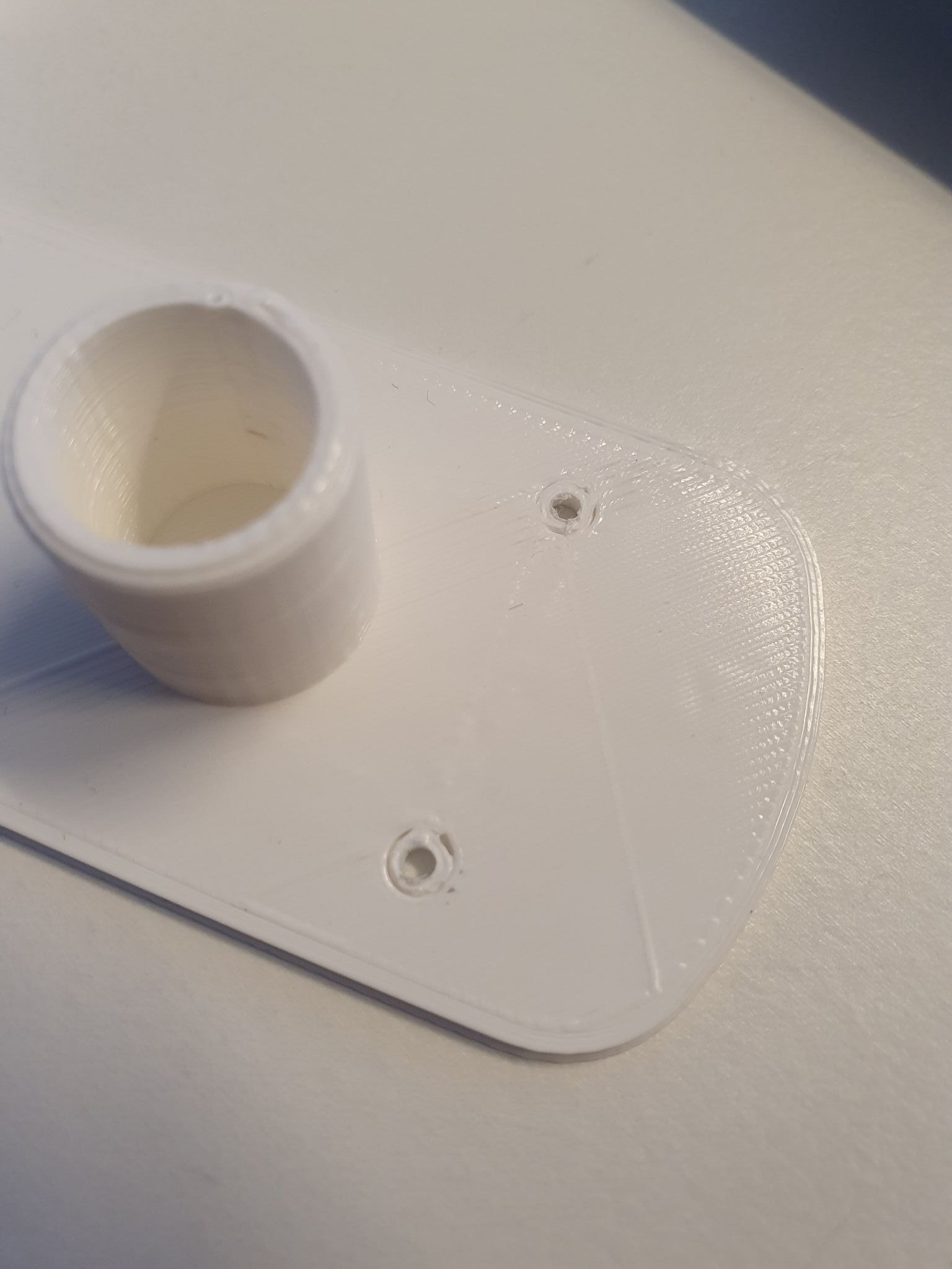

Aztroverso en réponse au topic de Aztroverso dans Discussions sur les imprimantes 3D
J'ai un paramètre qui m'inspire bien c'est le "pourcentage du chevauchement de remplissage" J'avais une différence entre mon Cura 4 et 5 et j'ai remis la même valeur dans le 5 puis j'ai relancé la même impression et pour l'instant ca fait de la bonne qualité ! Donc je verrai au fil des prochaines impressions. Je vais aussi voir si les pièces mal ventilées s'impriment mieux avec mon Cura 4... -
Aide pour identification de l'origine d'un défaut
Aucune modif matériel mais je suis passé de Cura 4 à Cura 5 il y a quelques mois donc je penche plutôt pour un problème du slicer effectivement. Là j'essaie d'imprimer la pièce avec Cura 4 à nouveau, ca a l'air mieux. Je devrai confirmer avec une autre pièce possédant des trous. Oui, j'ai déjà vu ça, mais je n'aime pas utiliser plusieurs Slicer, je ne maitrise que Cura et encore, il y a tellement de paramètres que même ça a suffit à me créer un défaut. J'ai également noté un problème de refroidissement. J'imprimais des pièces avant avec des arrondis remontant sans problème. Et maintenant, même modèle, même imprimante mais slicer et peut-être fil différent et ca me fait des congés dégueulasses à l'opposé de là où ca ventile... -

Aztroverso a posté un sujet dans Discussions sur les imprimantes 3D
Bonjour à tous, J'ai besoin de l'expérience de la communauté pour identifier d'où vient un problème que je traine depuis un moment maintenant et que je ne supporte plus. Lorsque j'imprime des perçages, j'ai une espèce de délimitation de 1mm qui se forme sur le périmètre et cela peu importe le diamètre du trou. Je possède une Anycubic I3 Méga et j'utilise Cura 5.1.0. J'ai essayé de modifié le chevauchement (du moins ce que j'ai trouvé dans les paramètres de Cura) J'ai également essayé d'affiner la résolution des STL que je génère car des fois les cercles sont simplifiés à des polygones avec plein de petites facettes, pas de changement. Elle ne le faisait pas il y a quelques mois pourtant. Est-ce que quelqu'un saurait quelle est l'origine de ce problème récurrent chez moi ? -
