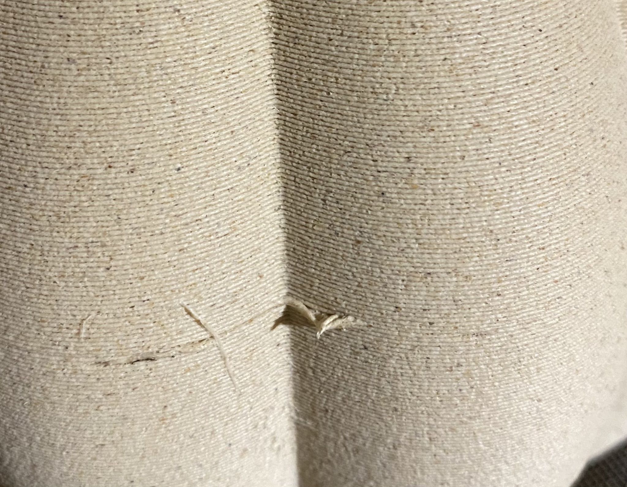

  1. @Titouvol J'ai augmenté la temperature, changé la buse, baissé le flow, nettoyé etc...et toujours la même chose je ne comprends pas. J'ai réessayé avec du PLA classique blanc et je n'ai pas ce problème. J'imprime avec la Ender 3 V2. J'ai également essayé d'imprimer ce même PLA avec la Ender 5 d'un ami et j'ai pas du tout ce soucis....même temperature, même type de buse... Le PLA bois m'a toujours intrigué et j'adore son rendu donc je voulais m'amuser un peu mais impossible de faire des print propres avec ce problème.

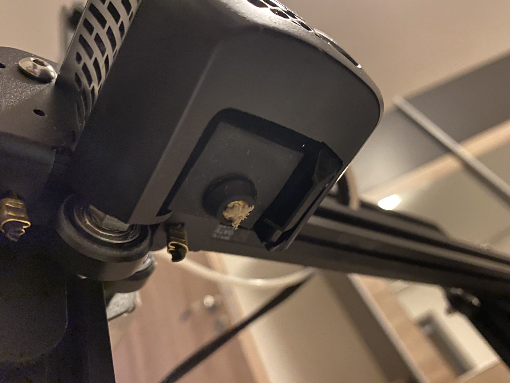

  2. Bonsoir ! Petite question pour ceux qui imprime avec un filament bois. J'utilise le PLA easywood de Formfutura. J'ai du PLA qui reste collé à la buse pendant l'impression et le PLA collé vient se déposer sur mon impression et ça fait un truc bien moche. Est-ce que c'est déjà arrivé à quelqu'un ? Buse de 0,8/ 205°C. Pas de problèmes de buse bouché ni de stringing. Je nettoie bien la buse avant chaque impression. J'ai des très bonnes impressions c'est juste ce petit souci qui me "détruit" mon impression.
  3. Je reviens sur le sujet ! Solution trouvée ! Voici une video qui peut aider : Dans mon cas : Augmentation : Mesh Fixes/ Maximum Resolution : 0,50 Baisse : Vitesse : 50 mm/s (anciennement 60 mm/s)
  4. Désolé pour le temps de réponse. @Yellow T-pot alors ça pose toujours problème avec le mode vase. J'ai donc arrêté le mode vase et c'est niquel j'ai 0 défaut.
  5. Merci à tous ! @Yellow T-pot, @RFN_31, @PPAC et @hyoti J'ai tout essayé mais aucun résultat concluant. Le seul problème c'est l'objet en question à mon avis. (Je me trompe peut-être). Comme l'a dit @hyoti, il y a beaucoup de changement vif et la tête ralentit voire marque un temps d'arrêt et continue à déposer le filament pendant le temps d'arrêt (la rétraction ne se met pas en place). J'ai essayé avec moins d'ondulations et je n'ai pas ce problème. Si toutefois vous avez une solution pour ce problème je suis à l'écoute. Merci encore
  6. Bonjour, Je suis débutant en impression 3D et je fais face à un problème que j'essaie de résoudre depuis des jours (même grâce aux forums je n'ai pas réussi à trouver de solutions). J'ai une ENDER 3 V2 et j'essaie d'imprimer un objet avec des bords ondulés. Sauf que, sur toutes les impressions j'ai des gouttelettes. J'ai imprimé d'autres objets sans ondulations et le résultat est niquel (cf : photo). En fait, l'extruder marque un temps d'arrêt avant de continuer à déposer le filament et pendant ce temps d'arrêt il depose des gouttes. J'ai utilisé le mode Spiralize Uuter Contour sur CURA. Premièrement pourquoi marque-t'il un temps d'arrêt ? et deuxième comment je peux régler ce problème. Merci d'avance et désolé si la question a été posée IMG_9578.HEIC
