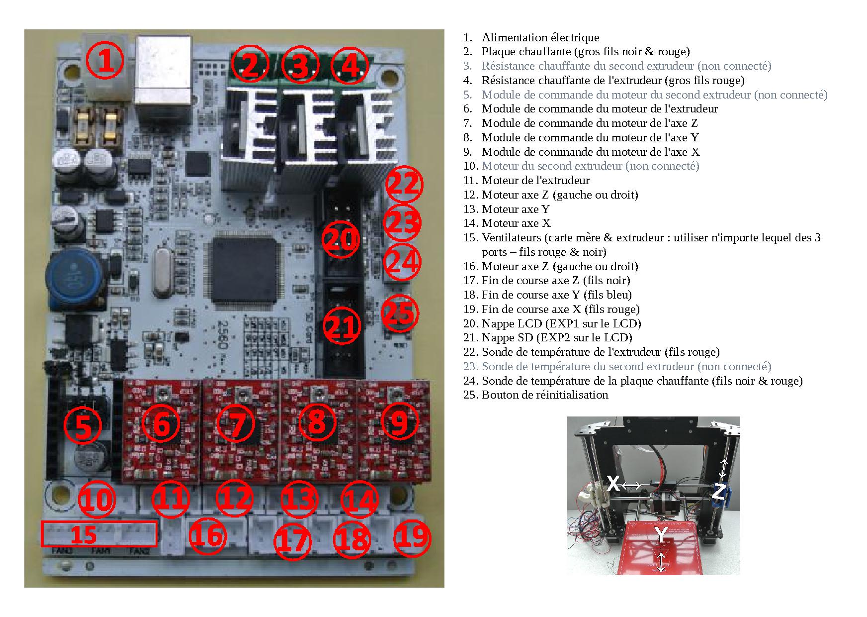

  3. Bah on fait tous des erreurs, le principal c'est qu'elles ne soient pas irréversibles J'ai refais le schéma de montage de la carte mère en français justement parce que celui fournis n'était pas clair ni juste. Donc rassure-toi tu n'es pas le premier à te planter, c'est la faute du vendeur. Je te conseille vivement de parcourir le topic que je cite quand tu aura un peu de temps, il commence à être long, mais on y apprend plein de choses.

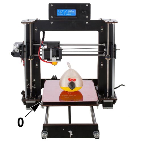

  4. Pour mal brancher les moteurs, il suffit de les brancher dans les mauvaises prises Mon zéro est là :
  5. Inutile, tu as mal branché les moteurs. Le firmware livré marche parfaitement avec repetier host et pronterface. Je rappelle le BON câblage : On peut mettre à jour le firmware avec un usbASP et en réalisant le câblage décris dans le thread dont j'ai parlé plus haut, mais je le répète, c'est inutile dans ton cas. CTC Prusa I3 - connections.pdf
  6. Hello, pour me premier poste je vais renvoyer vers topic de quelques acquéreur de ce modèle : https://www.dealabs.com/forums/le-bar/le-laboratoire-high-tech--informatique/ctc-prusa-i3/25480 Pour info la doc de montage est sur la carte SD fournie dans le kit, mais elle est pas super bien traduite, j'ai recréé l'xplication des branchement de la carte mère et posté sur le topic ci-dessus. Moi aussi j'ai des problèmes sur l'axe Z
