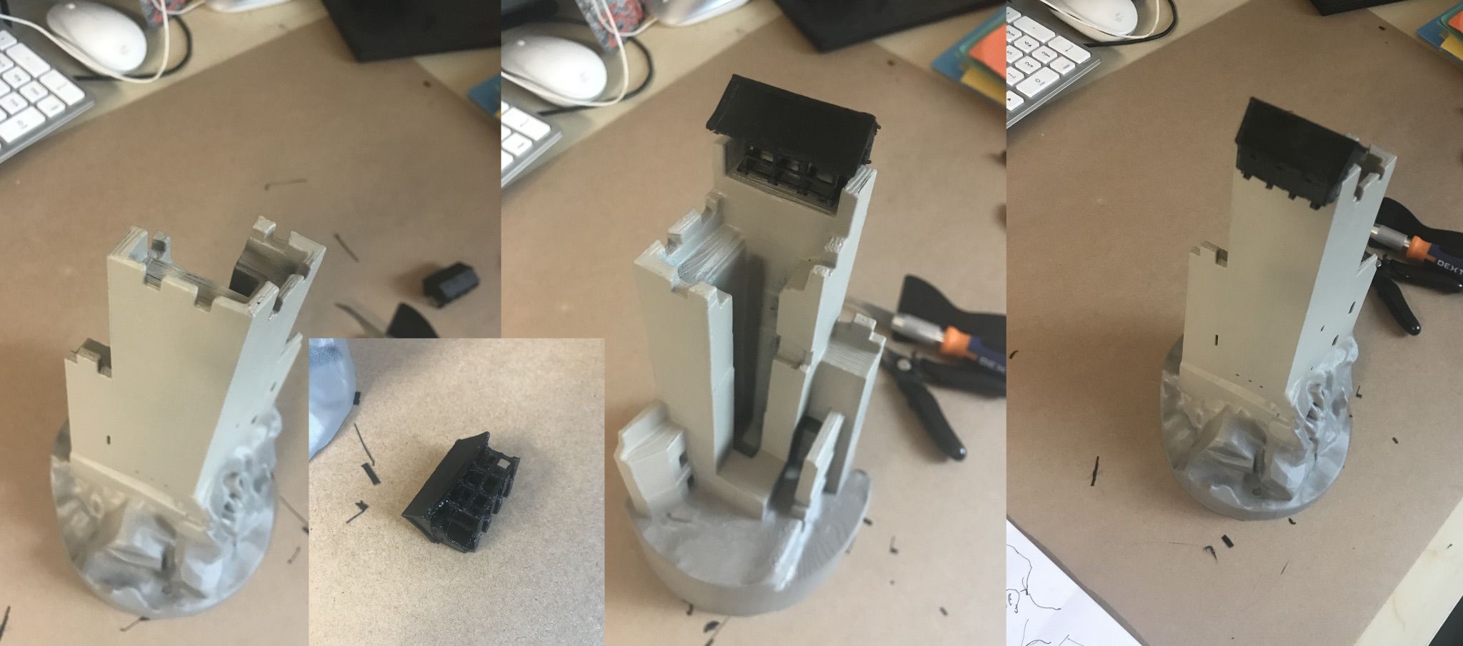

  1. Je parlais de résine pour les détails, ici les hourds (structure bois en surplomb des fortifications), en l'occurrence la petite pièce noire qui mesure 3x2 , la partie maçonnerie en effet est très bien en ce qui me concerne d'autant qu'à ce stade il n'y a aucune intervention hormis une couche de peinture beige. Si je devais en faire un modèle présentable il y aurait une couche de mastic + ponçage + mise en couleur Mais je vais faire encore des essais des fois que je réussisse à améliorer la définition, peut-on mettre une buse plus petite ?
  2. Salut, voici le résultat d'impression d'un prototype de château reconstitué en 3D, il s'agit là uniquement de la partie nord-est avec le donjon et une tentative d'impression d'un hourd. Pour le coup je me demande si je vais pas acheter une imprimante résine pour les détails car ça passe limite limite… enfin pour un proto c'est déjà pas mal. le chateau fait 25cm de haut, le hourd tient dans un rectangle de 3cm par 2cm.

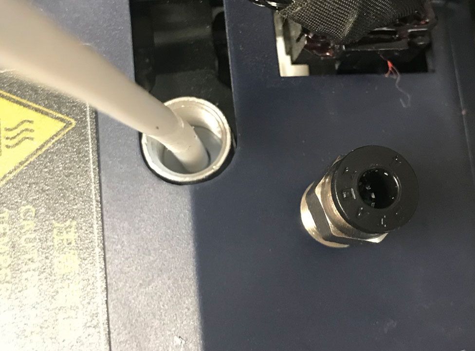

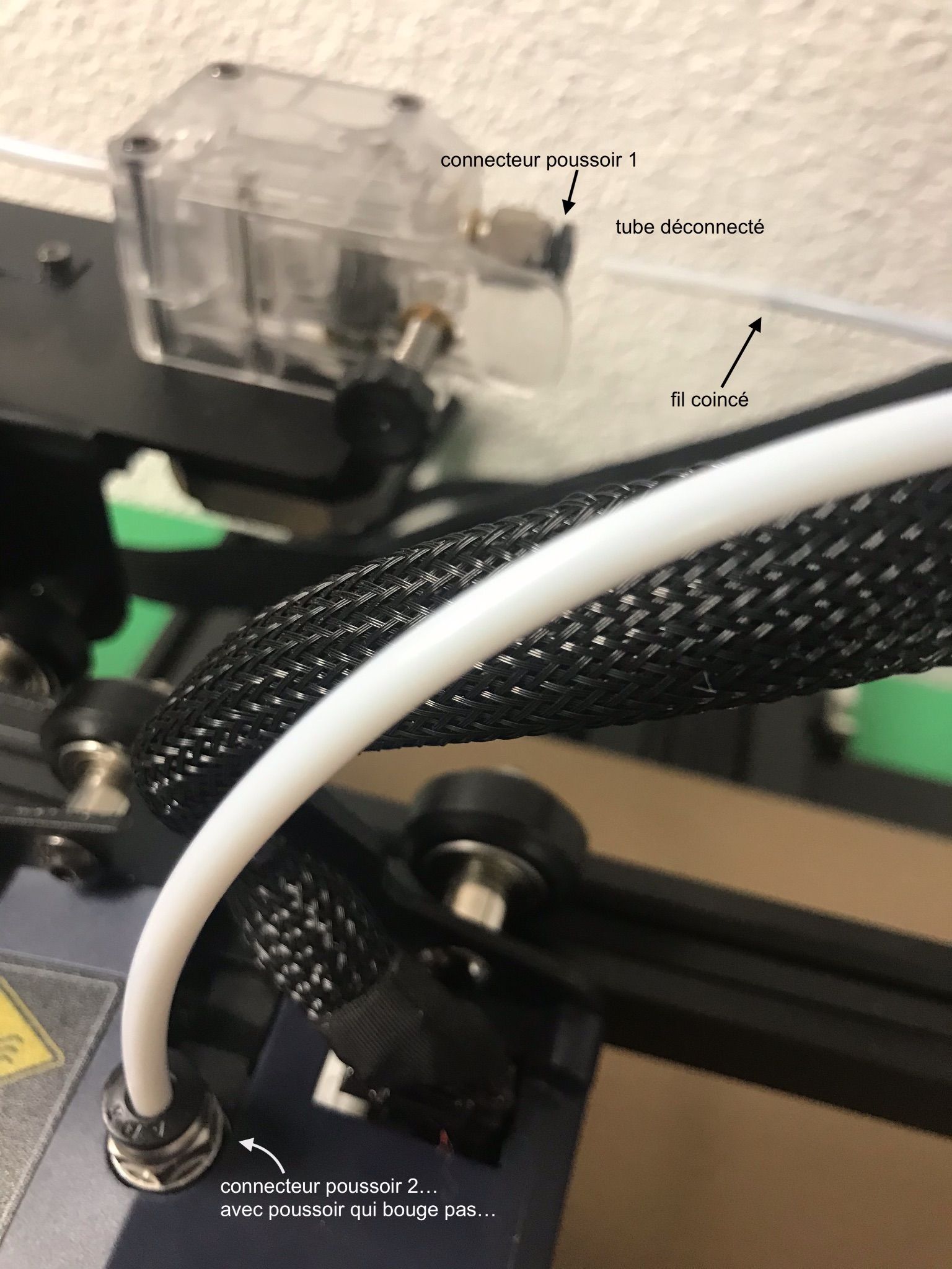

  3. Grace à vous je progresse, PTFE retiré… le fil qui était coincé dedans, j'ai donc coupé 7 mm de PTFE et sorti le fil libéré. Fil rechargé et impression en cours. Merci pour vos précieux conseils ! Si le print fonctionne je mets en ligne le résultat dans un nouveau post
  4. ah ah bon pneufit démonté et finalement le PTFE est bloqué plus loin dans la pièce ! Je crois que je suis bon pour démonter toute la tête…
  5. Merci pour ta réponse, alors déjà j'apprends que ça s'appelle un "pneufit" ;-). Oui j'ai bien viré la bague plastique de sécurité. Par contre ce pneufit est vachement résistant, en fait j'ai désengager celui du feeder sans aucun problème, et le tube est venu comme une fleur. Comme il est situé sur l'extruder c'est vraiment pas l'endroit ou t'as envie d'appuyer comme un bœuf. J'ai essayé avec les deux pouces tout en maintenant le bas de l'extruder et effectivement il a un peu bougé, mais le tube reste coincé dedans. En tout cas si ces 2 pneufits sont identiques il y en a clairement un des deux qui déconne. Sinon je peux tout bêtement le dévisser peut-être ? ah ben merci PPAC pour cette précision qui réponds à ma dernière question ! J'essaie ça tout de suite…
  6. Salut, je viens d'avoir la mauvaise surprise d'une casse de fil après le détecteur de fin de fil et le feeder. Le morceau restant à passé le feeder pour finir dans le tube entre le feeder et l'extruder. je comptais démonter le tube entre les deux mais l'extrémité côté extruder ne veut pas venir et le poussoir… ne pousse pas. Comme je ne veux pas forcer et tout casser je m'en remets à vous ! Merci à celui ou celle qui aura la solution
