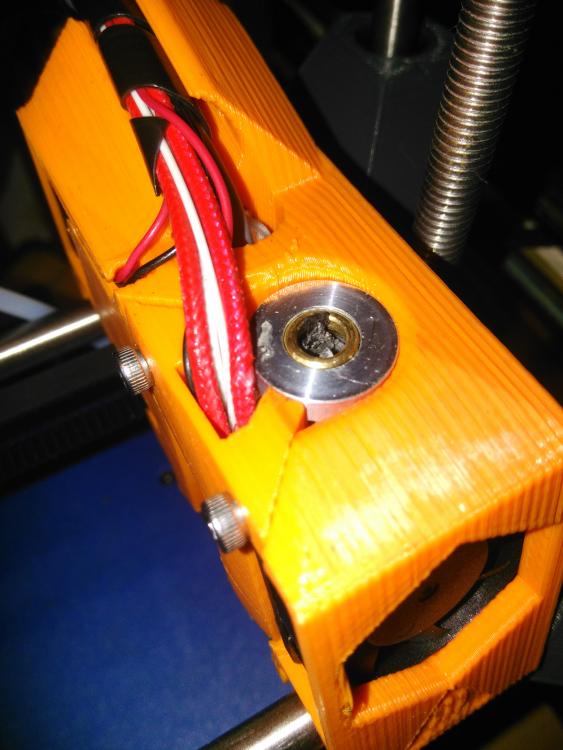

  1. Merci à vous ! Effectivement pour le moment vu que j'attends ma pièce de rechange ainsi que mon filament c'est un peu plus calme mais cela me tarde quand même de pouvoir me lancer !

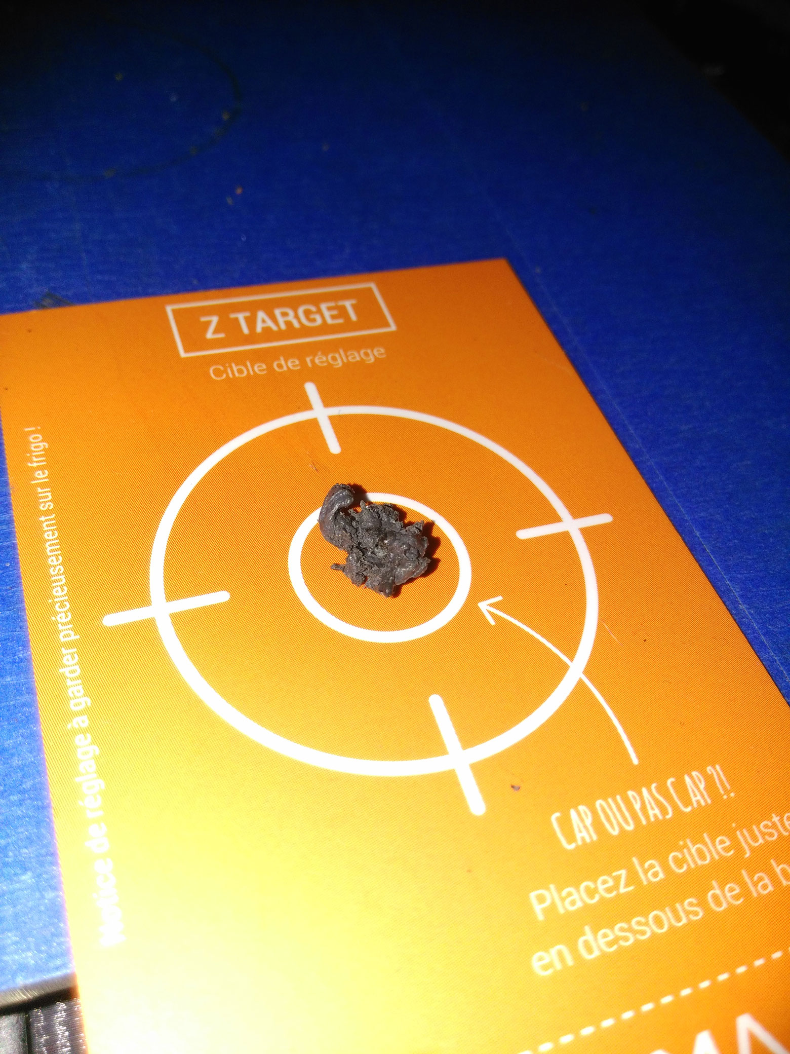

  2. Oki merci je vais regarder un peu tout ça, j'ai séparé le radiateur de la partie tête chauffante je vais voir si je peux m'en sortir avec ça EDIT : Voici l'objet du délit, j'ai chauffé l'enveloppe avec un briquet chalumeau puis en introduisant un clou (pour avoir un diamètre plus large) voici ce qui en est sorti ! je n'aurais donc qu'a acheter la membrane afin de pouvoir lancer mes impressions ! \o/

  4. Bonjour à tous, Je possède une DiscoEasy 200. Voila après un problème de bouchage de la buse et extraction du bouchon afin que le fil puisse passer, une partie filament est resté coincé dans le joint pneumatique et j'ai été dans l'incapacité de le sortir, après quelques essais infructueux, c'est la partie plastique du joint pneumatique qui est sortie.... Du coup je voulais savoir si il est nécessaire de racheter une tête d'impression complète ou au contraire si je peut seulement acheter le joint pneumatique afin de la remplacer ? Merci d'avance
