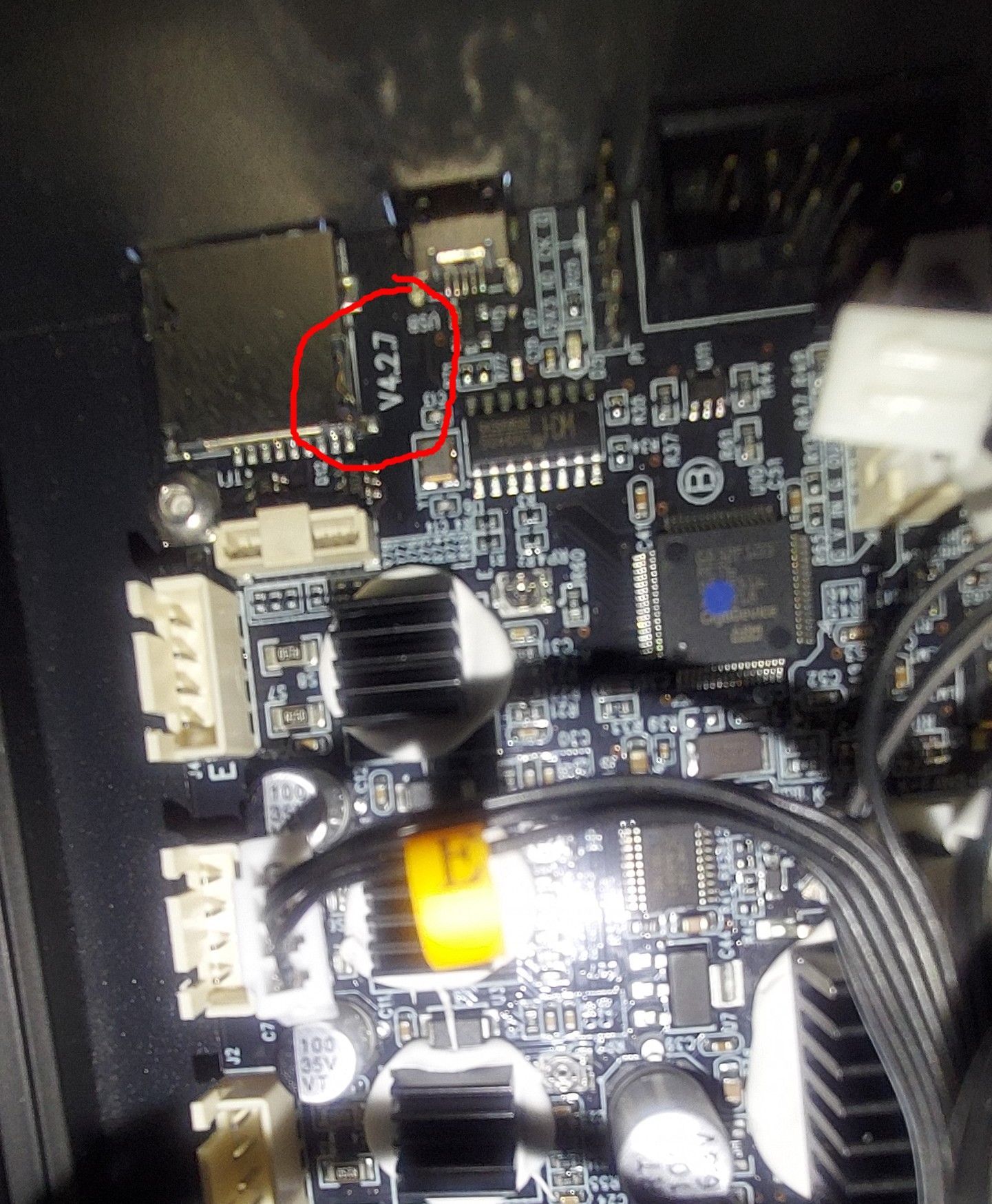

  3. Salut non, sûr, sur toutes les autres versions, c'était OK, même sur celle là. Mais quand j'installe tout de suite après le firmware de la carte 4.2.7, ça me le fout à l'envers. Un peu chiant. 1ère impression réussit, il faut que je comprenne encore le fonctionnement du CR touch... J'ai flashé celui là.
  4. Reçu l'autre carte, une creality ce coup çi, par un ersatz modifié (qui ne figurait pas sur le lien amazon...) Branchement en court... Bon un grand merci à tous, et particulièrement Pomme verte. Cela à l'air de fonctionner, avec la nouvelle carte et les drivers qu'il m'a donné, en tout cas cela bouge sur les 3 axes. Juste l'ecran, qui , une fois la carte mère 4.2.7 flashé, se retrouve à l'envers (comme mon mono neurone...) On va essayer d'aller un peu plus loin que le démarrage. Il me semblait avoir posté la réponse, mais je ne la trouve pas . Donc 3 frontières, moselle, 20km de Shengen (les accords..)

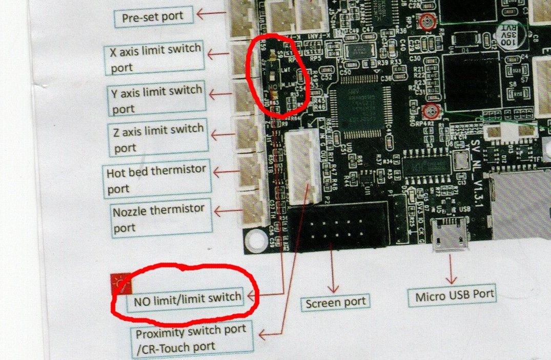

  9. ALors j'ai essayé en débranchant comme tu le demandes, pas de mouvement. Le switch sur la carte 4.2.7:
  10. Je vais voir ça. Petite question, l'interupteur on /off sur la carte mère 4.2.7 sert à quoi? Celui que l'on te demande de mettre sur off dans la notice (ce qu'il est par défaut) test effectué, imprimante connecté, aucun mouvement avec la cible.

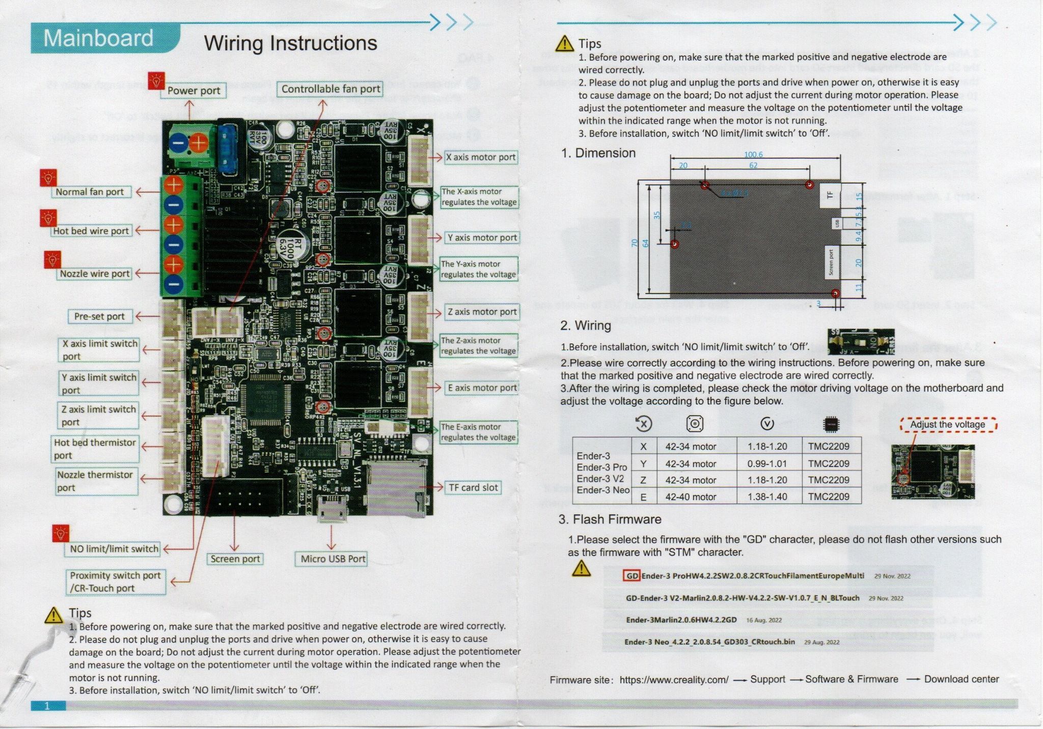

  13. Merci Pomme Verte. J'ai rajouté le nom de mon imprimante. Après plusieurs essais infructueux, un petit rhum de la baie de somme, une bonne nuit de sommeil, on est reparti de zero. Donc xème formatage de la carte 8go, installation, et miracle, affichage correct sans bug, mais avec un soucis , tout est à l'envers. Les autres versions essayées ne me donnaient pas ce problème. Une idée? petite correction, l'image sur l'écran apparait dans le bon sens un quart de seconde au démarrage, puis fait un 180°. Autre soucis, aucun mouvement sur aucun axe. J'y ai passé l'apres midi, sans résultats. Revérifié le cablage, rien vu d'anormal. J'ai épuisé ma boite de Xanax!

  16. bonjour à tous Voilà , je suis très embétté. J'ai beau chercher, lire , essayer, rien n'y fait. Et je dois avoué que je suis un peu largué quand je vous lis. J'avais une ender 3 pro, j'ai décidé , après quelques années d'inactivité, de l'upgrader, sans me douter du schmilblick niveau firmware et compagnie. Jai donc installé une nouvelle carte 4.2.7, un ecran creality touch screen, et un sprite extrudeur pro kit, avec CR touch. au bout de quelques jours, j'ai réussit à avoir un écran allumé (grace à ma mono neuronne , oui, je sais , quelques jours...) Et puis plus rien. J'ai beau essayer d'installer un tas de firmware, rien ne se passe. J'ai même l'impression que les sous menu de l'écran de fonctionne pas. Déjà pourquoi 2 lecteur sd card? L'un sous l'écran, découvert toujours grace au génie très limité de ma neuronne solitaire et youtube, et l'autre sur l'ender3? Donc , comme vous l'avez constaté, je suis très , très limité, et patauge complètement dans la semoule .J'ai essayé de comprendre les firmware marlin , mais cela a l'air assez compliqué à mettre en oeuvre. Si quelqu'un peut m'aider, merci à lui.
