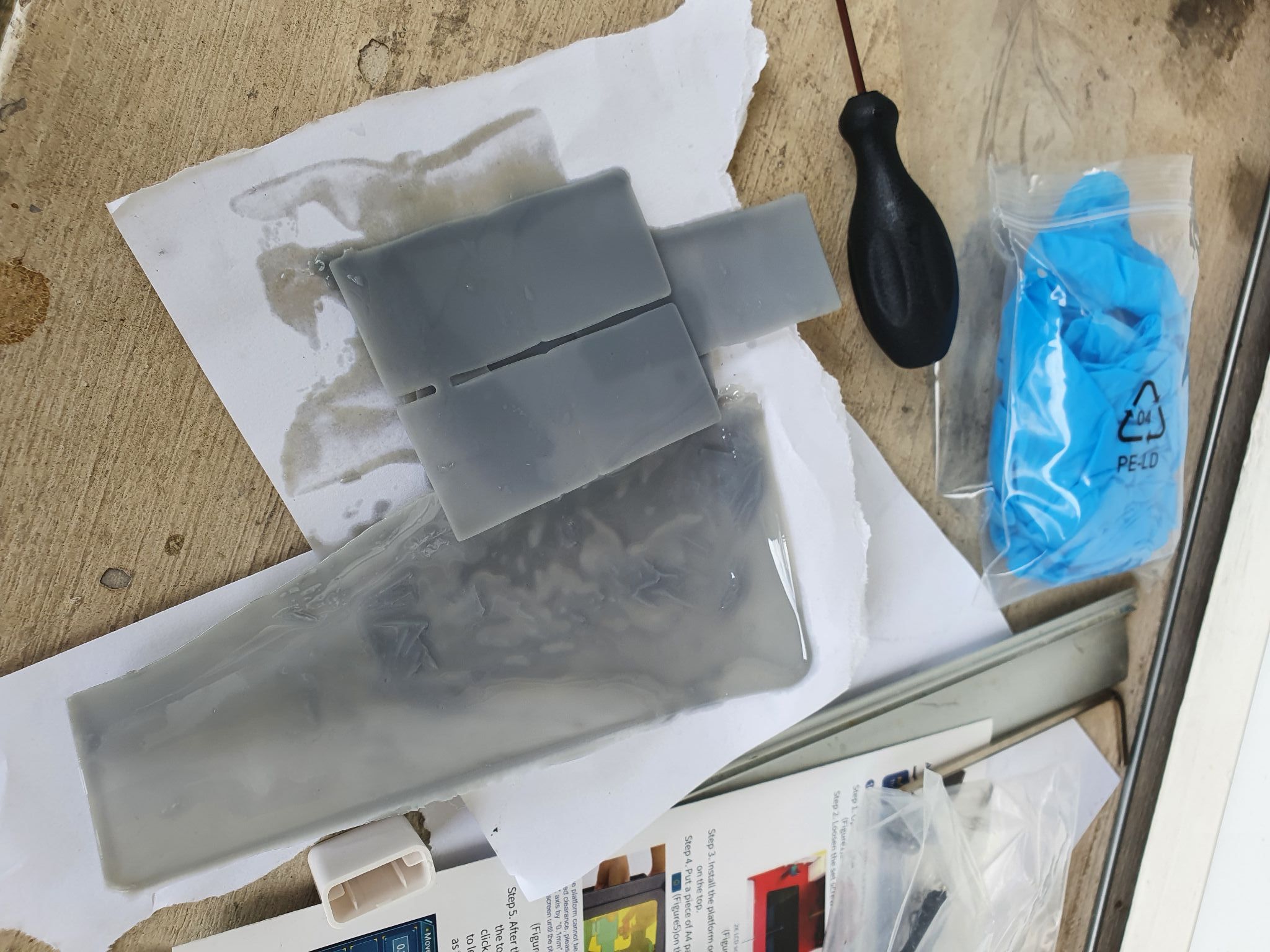

merci à tout le monde sois soucis de support soit mal nettoyer et il restait de la résine (il était un peu bruyant) ma deuxième pièce est mieux, à priori j'ai réglé mes soucis (support et temps d'exposition) merci tout le monde et j'espère @Print-War-Resinetu vas pouvoir régler tes soucis aussi, quand ça fonctionne c'est juste génial ! -

Hello et merci pour votre aide Pour les paramètres je suis passé à 8s couches normales, 80 pour les premières couches A priori je peux pas changer la puissance des uv et je sais pas comment régler la vitesse de montée du plateau Par contre j'ai continué toute la journée de faire des tests, dernier test en date j'ai refait niveau Z0, même paramètres de temps d'exposition mais cette fois j'ai pris un autre modèle avec des supports L'impression s'est semble t'il bien passé, étrange -

le cube ne s'est pas imprimé du tout, juste première couche dans le fond du bac je me demande juste si c'est pas un soucis car c'est des impressions qui n'auraient pas besoin de support, faudrait que j'essaie une impression avec support tiens Il est super tard, je vais me coucher suite des aventures demain @Print-War-Resinesi d'ici là t'as trouvé une solution, je suis preneur c'est ma toute première imprimante alors je fais ptet des bétises -

Toujours pas ok mais on y est presque J'en ai un peu marre, j'ai gardé le temps d'exposition du dernier essai et j'ai lancé un cube de calibration trouvé sur thingiverse pour voir On se retrouve dans une heure et demi -

pour information, j'ai chanté l'imprimante de place (premier test sur mon balcon) c'était mieux (j'avais un début de pièce et les autres dans le bac) mais pas encore ça là je teste en augmentant les temps d'exposition (toujours avec le fichier de test de l'imprimante) après avoir bien nettoyé plateau et bac à résine (à l'alcool à bruler faute de mieux) dans un peu moins d'une heure je saurai si c'est OK, je vous tiens au courant -

Je savais même pas tiens qu'on pouvait modifier puissance des UV. Faut que je regarde ou ça Pour l'État du plateau, logiquement il est propre, il est tout neuf ^^ Et réglage plateau Z + plateau bien plan normalement c'est fait mais le foirage me fait grave douter du coup, j'ai refait le réglage avec un peu plus d'accroche feuille A4 et re lancé un test pour voir, merci en tout cas pour les informations j'ai lancé le test avant information sur les UV je testerai -

Salut tout le monde et désolé pour un premier post de demande d'aide Je m'appelle éric je suis un rôliste (pratiquant de jeu de rôle NDLR) et j'ai fait l'acquisition d'une photon S de chez Anycubic pour faire de la figurine ou autre Reçu ce matin, bien installé, vérifié l'axe des Z mais impression de test y a rien sur le support et des trucs bizarres au fond du bac Si quelqu'un peut m'aider à comprendre ce que j'ai fail...
