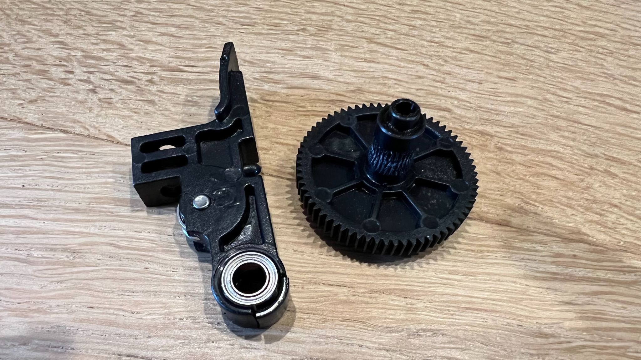

Moteur bien reçu, installé et tout semble bien fonctionner. Je n'ai pas eu besoin de modifier quoique ce soit au niveau câblage. Les impressions vont enfin pouvoir reprendre... Merci encore à tous pour vos aiguillages et conseils ! -

Non pas de changement de slicer, j'utilise Cura et IdeaMaker depuis que j'ai débuté. Et non pas eu de changement non plus d'autres choses, à part le PTFE qui faisait grise mine. Et quand ça n'extrude plus, la roue est totalement immobile, aucun bruit. Si on ne regarde pas, on peut se dire que tout se passe bien -

Bonsoir, Depuis quelques jours, et après de nombreuses investigations, mon Artillery Sidewinder X1 a son moteur d'extrusion qui se bloque complètement en cours d'impression, ce qui fait que l'impression n'est pas interrompue mais aucun filament n'est extrudé. Etant aiguillé vers un bouchage de buse, j'ai changé le PTFE et la buse, mais le problème persiste. Est-ce un signe certain d'un dysfonctionnement de ce moteur ou cela peut venir d'autre chose? Merci -

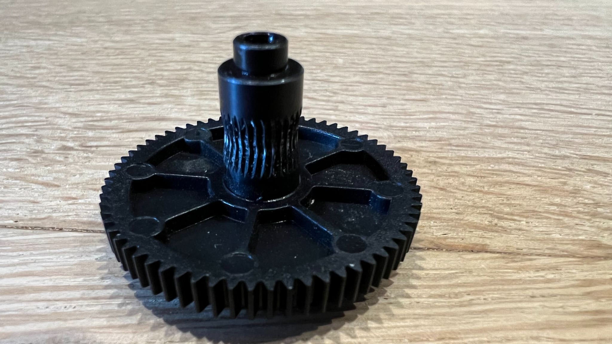

@fred5976 Oui un extrudeur de ce style là en effet. @MrMagounet Qu'entends-tu par Driver ? Il s'agit des blocs moteurs cubiques ?
Vraiment je ne sais pas trop. Voici les photos de mon ancien extrudeur, qui du coup m'avait fait penché pour une usure évidente de la petite roue dentée. Mais malheureusement, le problème est persistant avec mes nouvelles roues en métal cette fois. Ce que je trouve vraiment étonnant, c'est que l'arrêt est totalement aléatoire et une simple pression sur la "languette" de l'extrudeur lui permet de repartir instantanément. J'ai vérifié que je n'avais pas trop serré la vis retenant la grosse roue dentée (pour éviter qu'elle ne soit trop compressée) et je fais des tests petit à petit en relâchant la pression de la vis de maintien du filament, mais pour l'instant le problème persiste.
