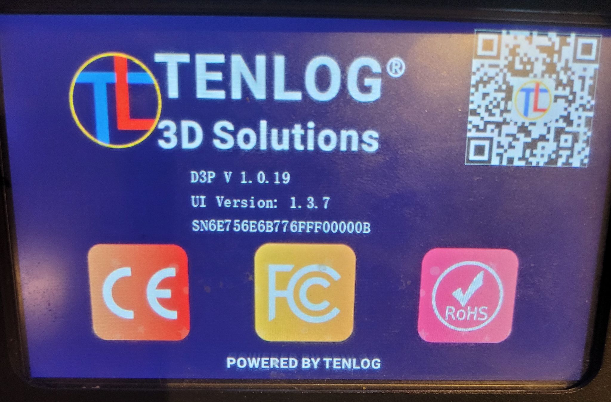

Okay, c'est cool Revue et corrigée c'est à dire ? au niveau du print from any Z ?
Faut que je regarde dans le Gcode comment distinguer l'extrudeur 1 du 2
Ok ok, c'est cool, les firmware d'une imprimante ca m'inquiète de les flasher Mais je pense que je fais mal quelque chose car je l'ai réussi une fois. J'ai suivi plusieurs fois la procédure de cette page mais à chaque fois ca faisait le crash des têtes ou du lit. Mais je le faisait en déplacant la tête E1 et le lit pour qu'ils soient exprès déja "pré-placé" en quelque sorte. La hauteur Z mais aussi le X et Y. J'ai essayé à l'instant de faire avec X et Y en Home, et juste le Z à la bonne hauteur, pour que le nozzle touche à peine le layer supérieur. J'ai entré une dans print from any Z une hauteur un peu moins élevé et ca c'est mis en position et il à imprimé dans le vide mais pas de crash ! La hauteur avec un pied à coulisse est de 65.0mm pile pour l'impression en cours, là je cherche dans le G-code quelle hauteur est la meilleure à rentrer dans le print from any Z. Le filament est un nylon chargé de kevlar mais il est super fluide et facile à imprimer. J'ai mis 2 mm de rétractation, j'ai pas mal de stringing Mais enfaite j'entre la mauvaise hauteur dans print from any Z ? Que l'imprimante comprends "layer N°...." , au lieu de "hauteur" ? Mon impression la plus longue est de 7 jours :X elle à tenue sans soucis j'étais très impressionné. Equipé d'un onduleur et même d'un refroidissement de l'unité centrale. Je viens de réessayer, avec tout en home sauf Z qui est à 65mm et la tête E2 qui est parké c'est déplacer vers la droite... donc elle s'était bloquée avec le bruit du stepper. Ensuite elle est retournée vers la gauche et à imprimée dans le vide Faut que je regarde dans le Gcode comment distinguer l'extrudeur 1 du 2

Bonjour @vap38 comment allez-vous ? Je viens de faire des vidéos, ce sont des détections optiques pour tous les axes, et la photo des settings/infos. J'envoie la vidéo en lien google drive, elle est trop grosse : https://drive.google.com/drive/folders/1WecPn9SpLFt6O4T_mCAaPu8XzNs2jXcv?usp=sharing La reprise d'impression après la pause (comme pour remettre du filament) marche bien. Le recovery après une panne de courant marche plutôt bien, depuis que j'ai un onduleur il n'y a plus de pannes. Le problème vient quand je fais l'option "print from any Z", après par exemple un blocage du filament dans l'extrudeur, ou la buse bouchée et qu'il continue à imprimer dans le vide, pour le faire réimprimer les couches qu'il à sauté. En général, j'arrête le print. je place la tête E1 (ou E2 mais pour le coup je souhaite reprendre avec E1) juste au dessus de la couche la plus haute et en mesurant la disant entre bed et hauteur du print en faisant attention à l'épaisseur aussi (0.15mm en général) et je fait la fonction print from any Z. Et là, en général, l'axe Y avance ou recule, la tête E1 bouge aléatoirement a gauche ou a droite ou elle se crashe dans l'autre tête E2 avec le gros bruit des stepper motors qui sont bloqués. Parfois elle va jusqu'au milieu et se met à imprimer mais pas là ou il faut. C'est super sympa de m'aider, ca m'arrive parfois et c'est horrible surtout après des prints longs de 2 jours voir plus, si j'ai oublié des infos n'hésitez pas ! Merci beaucoup !

Bonjour à tous ! J'écris car mon print from any Z bug, il ne fonctionne pas car les têtes et le lit crashent un peu partout. J'ai regardé les différents posts et étapes à faire mais ca ne marche toujours pas J'ai aussi vu que @vap38 à eu Tenlog il y'a longtemps avec des firmwares pouvant régler ce soucis mais cela fait deux ans et je me demande quoi faire ? (j'ai ma TLD3 Pro depuis été 2021) Ce serait super de trouver une solution, je fais souvent des impressions complexes de deux voire trois jours (j'ai mis un onduleur) mais parfois il y'a un problème, comme un layer shift ou un jamming. Merci beaucoup en tout cas !

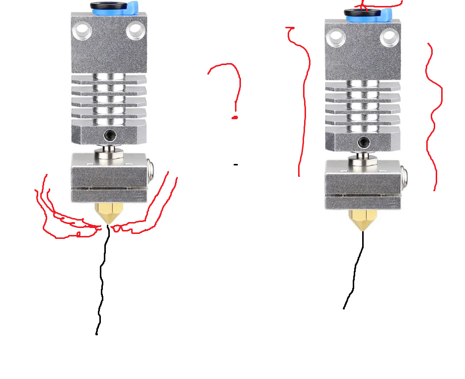

D'ou sortent les fumées toxiques d'une imprimante FDM?
Geogeoz en réponse au topic de Geogeoz dans Discussions sur les imprimantes 3D
@papajds : Oui ca peut paraître bête en effet mais aucune réponse sur le net donc maintenant y'a une réponse héhéhé Pas pensé à l'analogie avec un fer à souder, bien vu ! @Patrick76 ah ben oui, si y'a la ventilation ca disperse partout évidemment ! -
Salut les gars @Kachidoki, pas faux en effet, ou l'odeur des vieilles cartouches de jeu aussi c'est sympa @Patrick76 Oui en plus pour les matériaux technique comme le PC ou le nylon que je vais faire c'est indispensable un caisson, là c'est vraiment je me pose la question et je bloque dessus j'ai envie de savoir si ca donne ca : (dessins digne d'un enfant de 2 ans en approche) car je trouve rien là dessus sur le net et ca me turlupine -
Geogeoz a posté un sujet dans Discussions sur les imprimantes 3D
Bonjour a tous, J'ai beaucoup lu sur les vapeurs de l'abs et autres filaments ect... et je me pose une question : Par ou sortent ces vapeurs de la tête d'impression et comment se diffusent-elles ? Les vapeurs sortent-elles toutes de la buse en même temps que le plastique ? Sortent-elles au dessus par l'orifice du filament, ou les deux ? Merci beaucoup ! -
