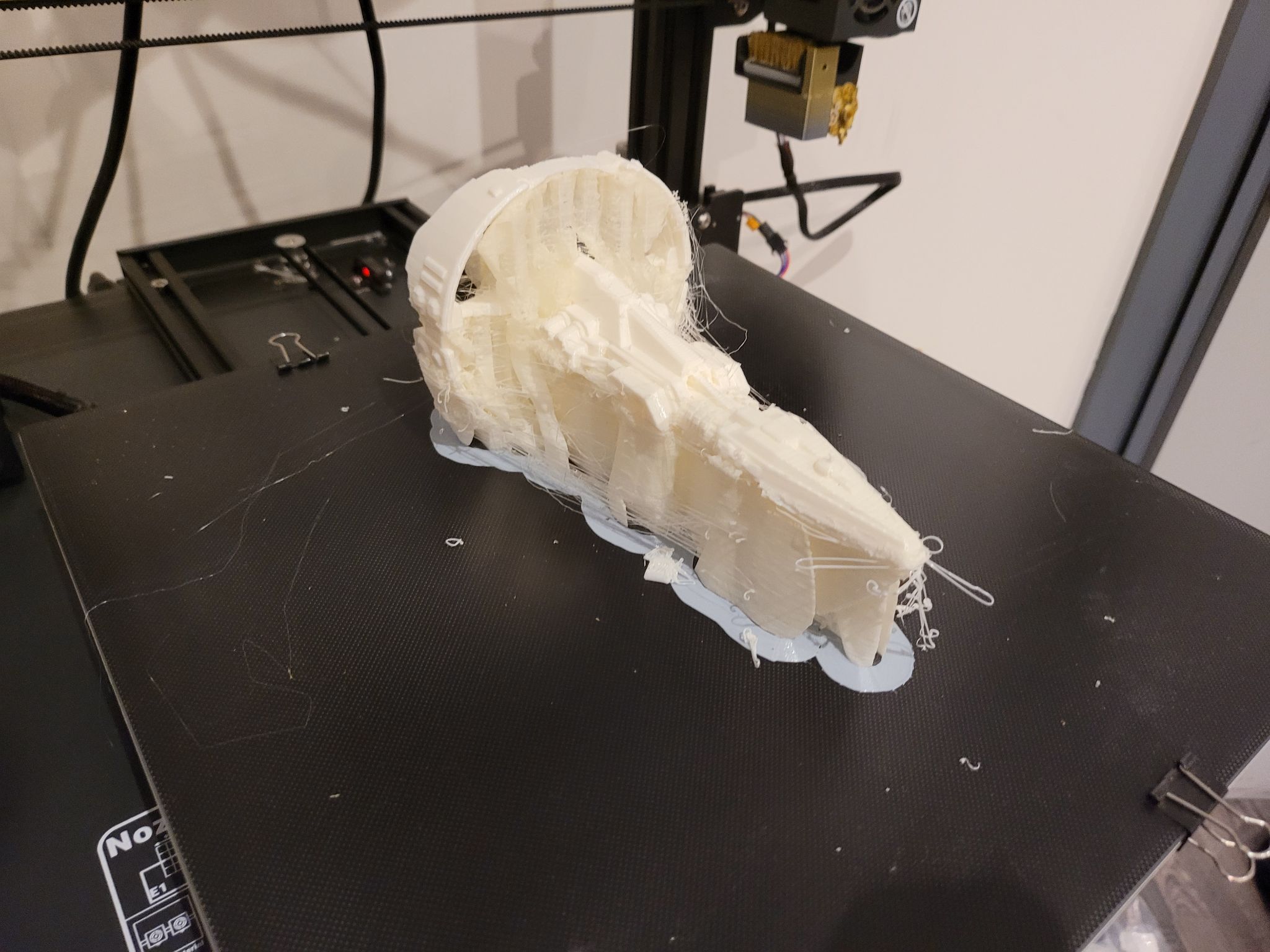

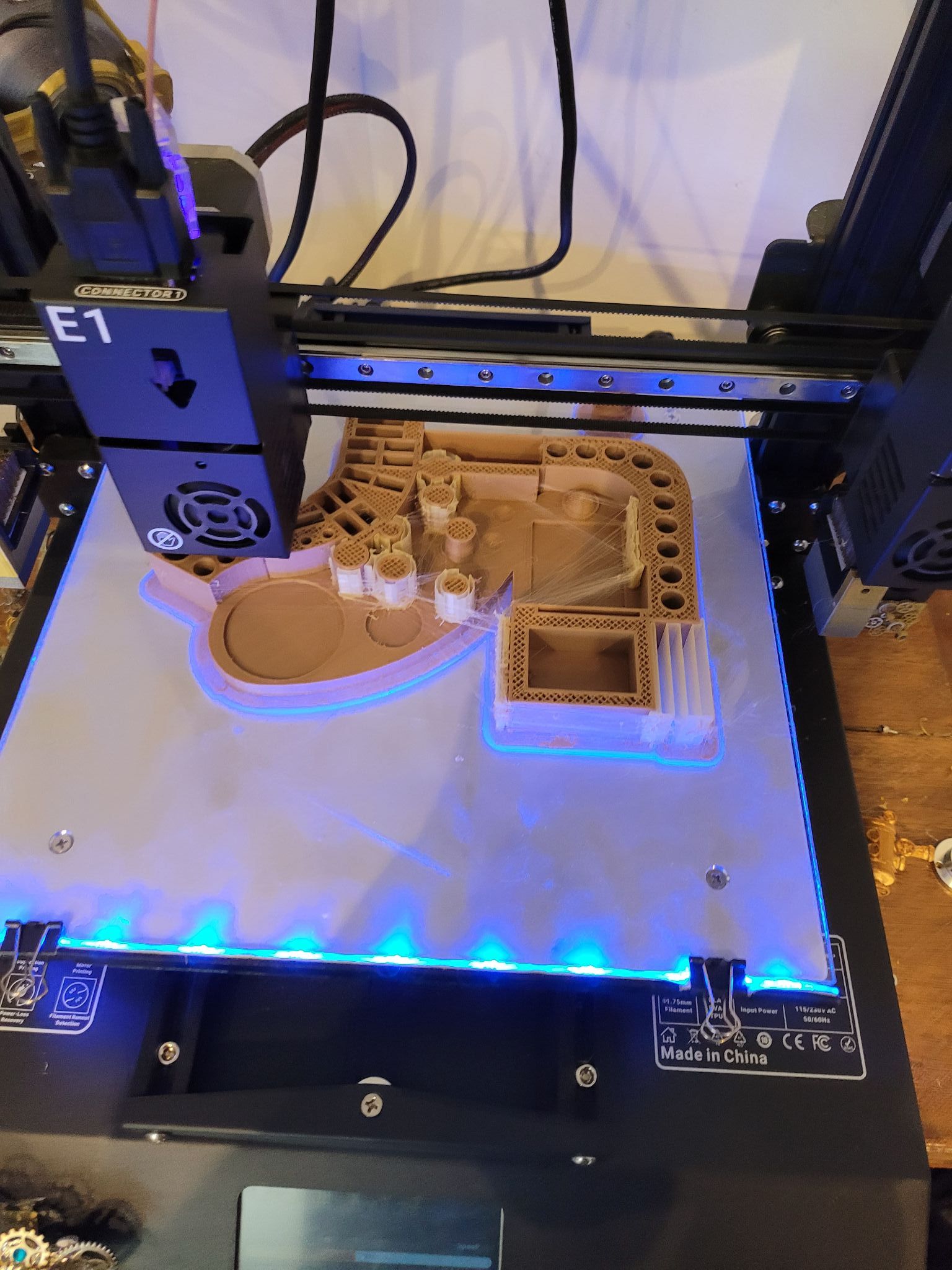

Salut à tous ! J'avais écris il y'a un moment pour un dépannage logiciel (merci encore à Jeff78, vap38 et PPAC pour leur aide =)) et depuis que du bonheur ! j'ai fais des tonnes de choses comme un vaisseau spatial en PETG+PVA, (qui s'impriment bien avec les bons paramètres ) un stand customisé pour les outils de maquettes balsa de ma copine et autres, la tld3 marche toujours très bien, bien customisée comme le lit en verre illuminé de Baroudeur et portes outils, bref trop bien et merci pour ce forum qui m'a beaucoup aidé !! Je cherche à améliorer les têtes pour baisser leur poids (j'ai pas mal lu vos conseils), mais sans changer leur "configuration" comme le super travail de Methylene67. Je pensais pour commencer avec le haut avec des stepper motors https://www.amazon.fr/gp/product/B01LESPDCQ/ref=ppx_yo_dt_b_asin_title_o00_s00?ie=UTF8&psc=1 deux fois plus légers mais il faut que je trouve le bon pignon sur le net (la vis du pignon doré du moteur original à sa tête vrillée :x) ainsi que changer la "roue" lisse par un pignon de la même taille et adéquat pour entrainer le filament et peut-être l'ensemble de l'extruder ? Il y'a aussi toute la hothead ou j'aimerais mettre un heatbreak bi-metal https://fr.aliexpress.com/item/1005002907726643.html?spm=a2g0s.9042311.0.0.20046c37KOMOngcar apparemment ca change beaucoup au niveau qualité mais je suis moyen chaud de toucher cette partie je sais pas comment démonter l'intérieur. (le remplacer easy mais pas le démonter) Ou alors changer par un full metal mais lequel ? En tout cas merci pour les conseils ! Imprimez bien !
