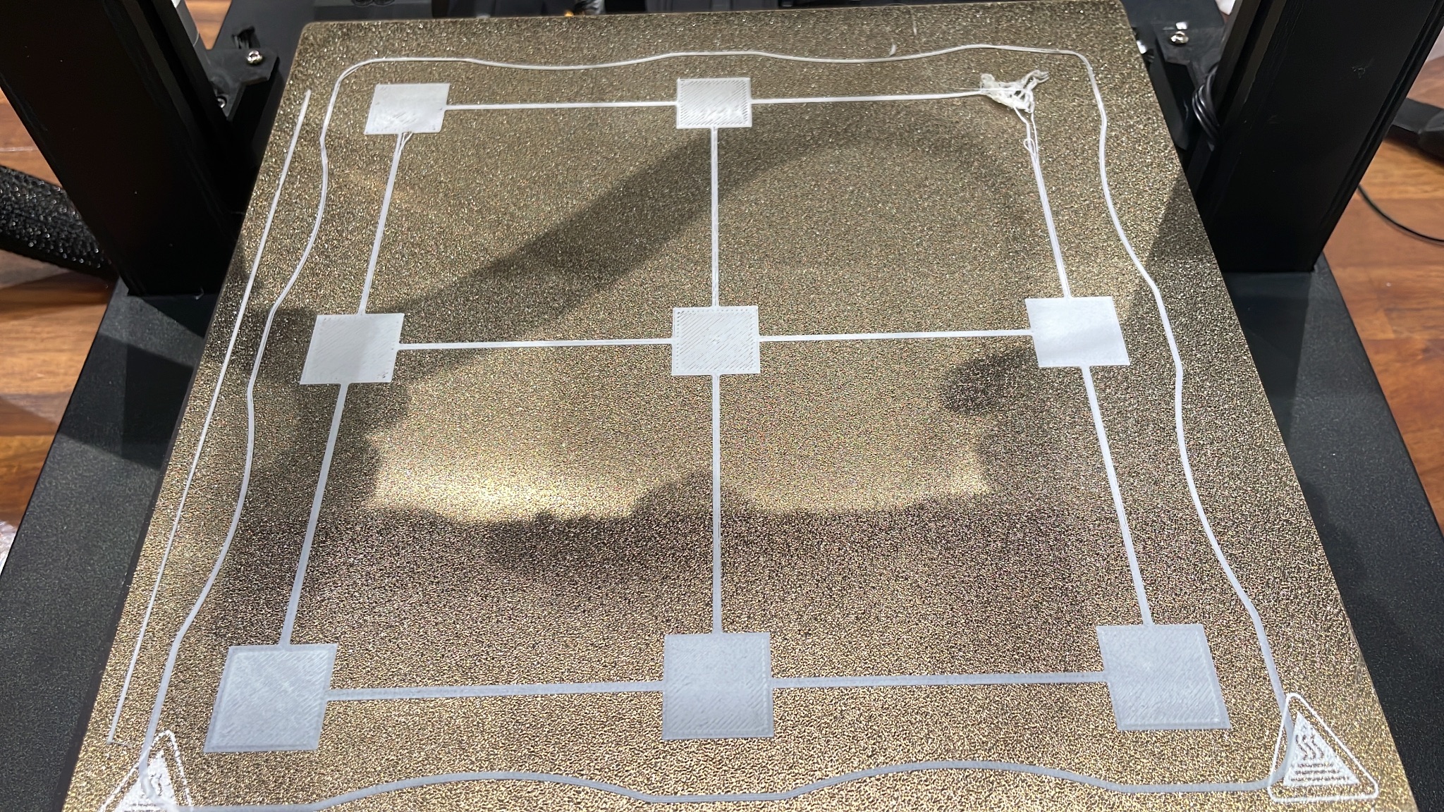

  6. J’ai bien tout contrôler plusieurs fois, idem pour la tension des courroies. j’ai contrôlé, après reglage manuel ) la hauteur du plateau par rapport au châssis. ‘Et j’ai refait la même opération après avoir fait l’auto-level. la hauteur est toujours la même mais lors que je contrôle les coins ben la buse est soit trop éloigné ( pour les coins du fond ) soit trop proche ( pour ceux de devant ) Je n’arrive donc pas à comprendre pourquoi apres l’auto level, la buse descend pas assez ou monte trop ( et c’est toujours les mêmes coins les plus proches ou les plus éloignés )

  9. Bonjour tout le monde « Heureux » propriétaire de ma première imprimante 3d une creality Ender 3 S1 Pro, je rencontre déjà un problème lors du premier réglage de mon plateau. Je vous explique toutes les manipulations dans l’ordre que j’ai fait : réglage de tous les excentriques et des courroies ( bon les courroies c’est vraiment au pif je n’ai pas vraiment vu de tuto pour les réglages Je rentre dans les paramètres de l’imprimante, je met le plateau à 60 degrés. Je rentre dans le menu de réglage manuel de mon plateau, je fais mon réglage au 4 coins avec une feuille de papier. Je mets bien le même écartement entre la buse et le plateau au 4 coins. Je contrôle le point milieu, je vois que sur celui ci la buse est légèrement plus éloigné du plateau ( j’ai contrôle avec un réglé effectivement le plateau est légèrement bombé en son milieu vers le bas) Je lance la procédure de nivèlement automatique. Une fois fait je règles mon Z Offset au point milieu. Et c’est la ou je rencontre un problème, une fois le z-offset au milieu fait je contrôle les 4 coins de mon plateau, et je vois que tous les réglages ont bougé. Au niveau des coins de devant, la buse est vraiment trop proche du plateau. Et à l’inverse, sur les coins du fond, la buse est éloigné du plateau ( le coin au font à droite vraiment beaucoup ) J’ai effectué cette procédure une bonne 10aines de fois ( c’est la première fois que je sais ce genre de réglage donc une connerie peu vite arrivé ). Et c’est toujours la même chose les coins de devant sont trop proche de la buse et ceux du font trop éloigné. Je ne vois pas ce que j’ai fait de mal, avez vous une idée d’où cela peu venir ? J’ai quand même effectué une impression test de la planéité du plateau … catastrophique je vous met une photo juste en dessous . Bien sûr j’ai contacté creality mais pas vraiment de nouvelle. J’ai mis a jour l’imprimante. Et toujours pareil Help me please
