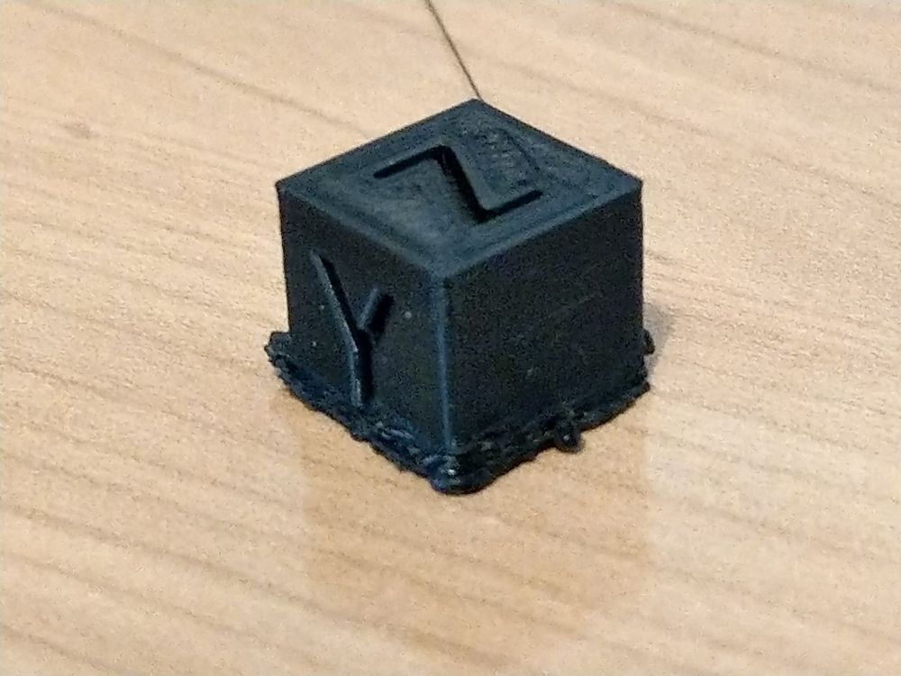

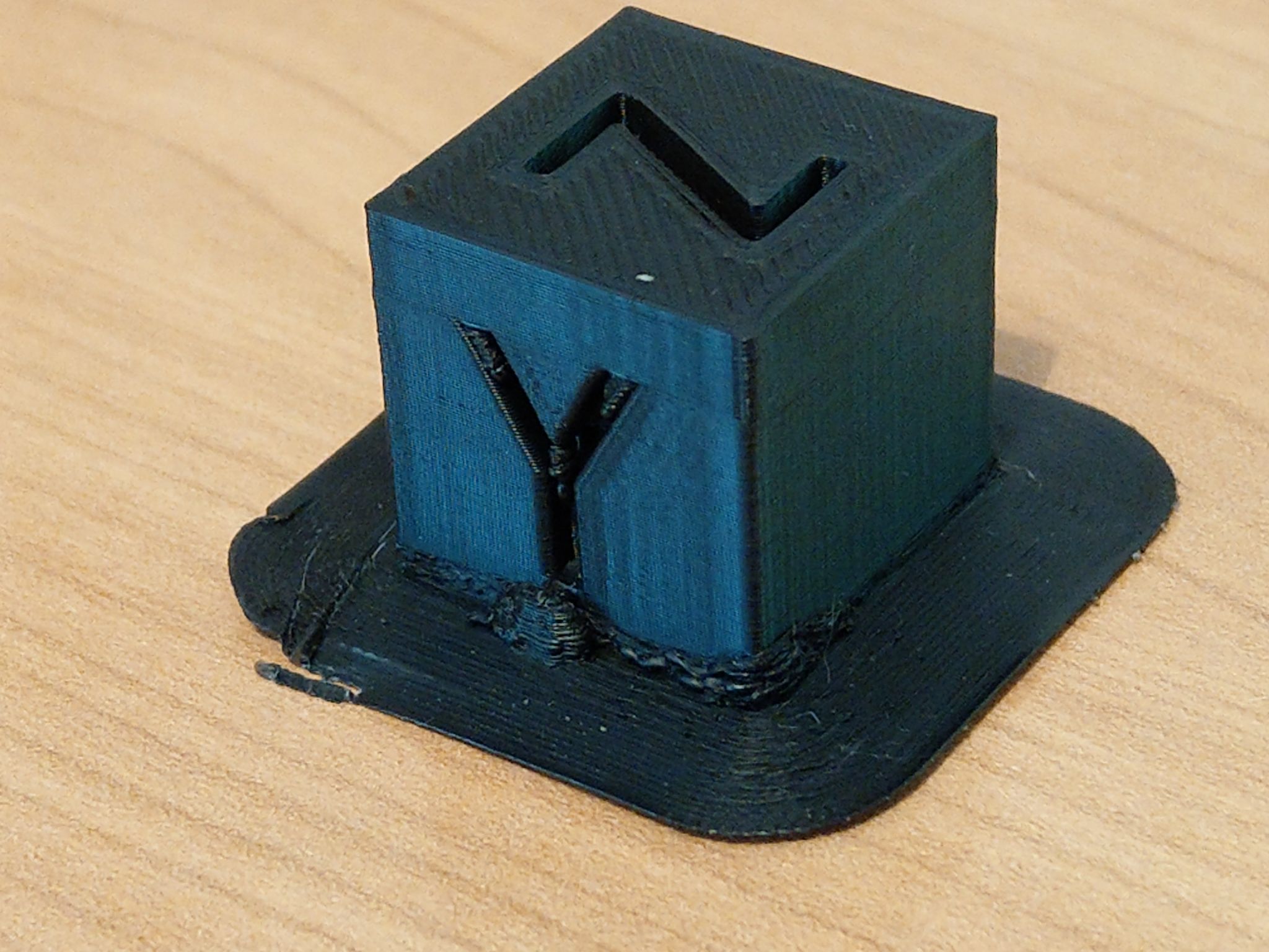

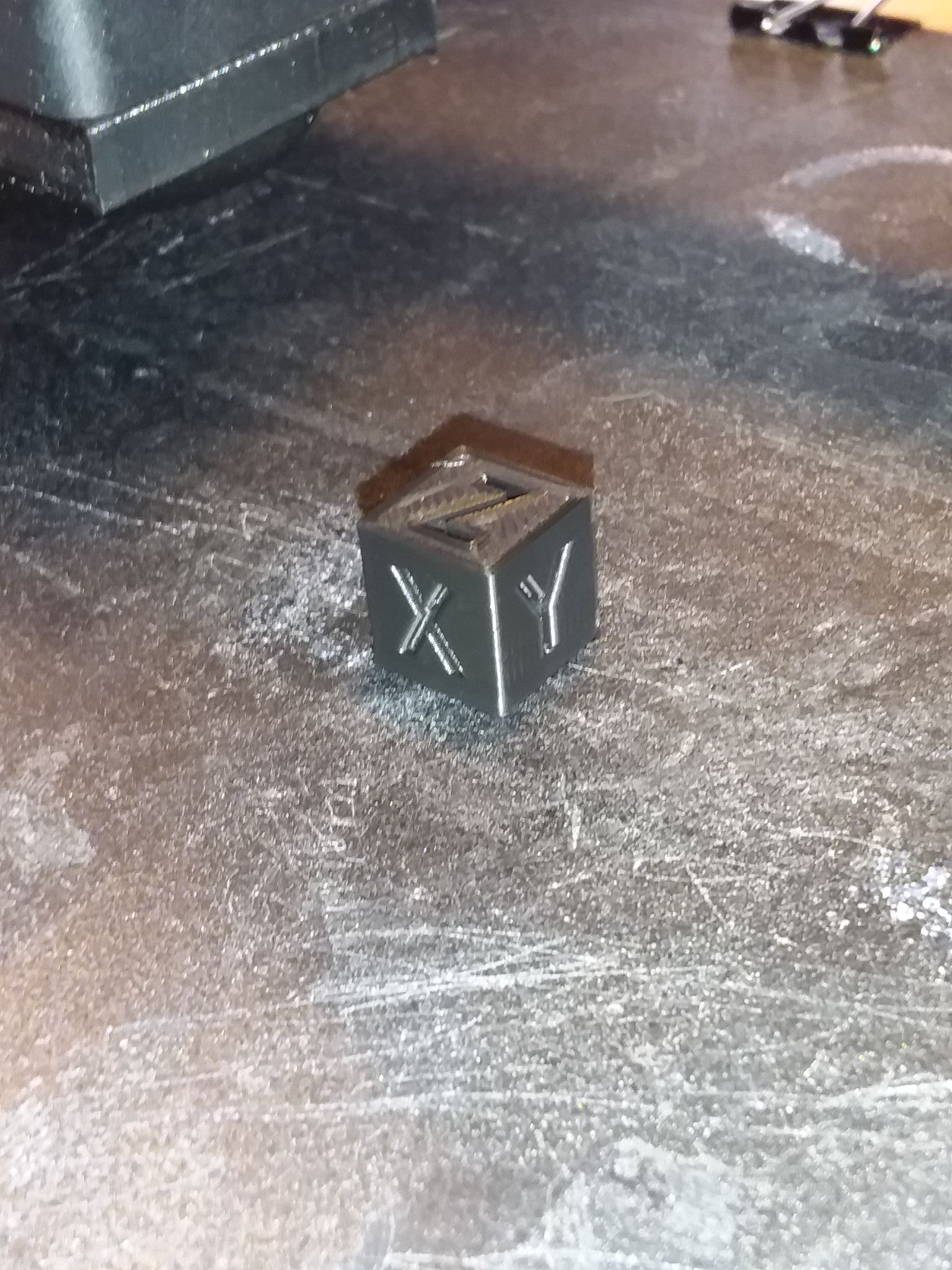

  1. Problème résolu. Après un nettoyage et lubrification de la tige filetée, j’ai libéré légèrement les excentriques qui me paraissaient un peu bridés et miracle : tout est rentré dans l’ordre. La preuve en image.... Merci encore à PPAC.
  2. Ok merci PPAC. Je vais déjà dans un premier temps contrôler la tige filetée Z et la lubrifier.
  3. Bonjour, Comme vous pouvez le constater sur les 2 photos jointes (cubes de calibration x/y), j'ai un problème d'impression avec mon Alfawise u30. Les premiers rangs de mes impressions semblent s'affaisser sur eux-mêmes tandis que les reste de l'impression est bonne. C'est encore plus visible sur le cube de calibration que j'ai réduit à 70%. Il devrait faire 12x12 et ne fait que 11mm en hauteur. J'ignore d'où vient ce problème. Quelqu'un aurait-il une idée car je n'ai pas trouvé sur le net de sujet sur un défaut d'impression semblable...
