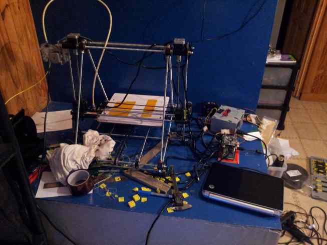

  1. Salut, Je suis un pris ces temps ci, du coup j ai mis l imprimante un peu de cote, mais c est vrai que en 0,7 j ai des resultats ... je te contacte en MP...

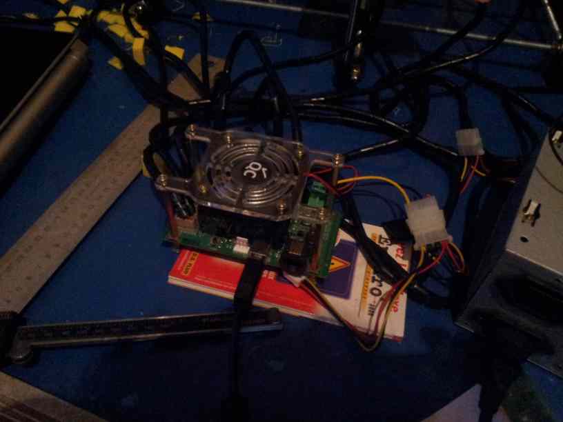

  2. Alors y a bien des mini radiateurs en alu + un ventilo qui est direct sur les 12V de l entrée :
  3. Salut, alors la carte c est celle ci : http://reprap.org/wiki/Generation_6_Electronics

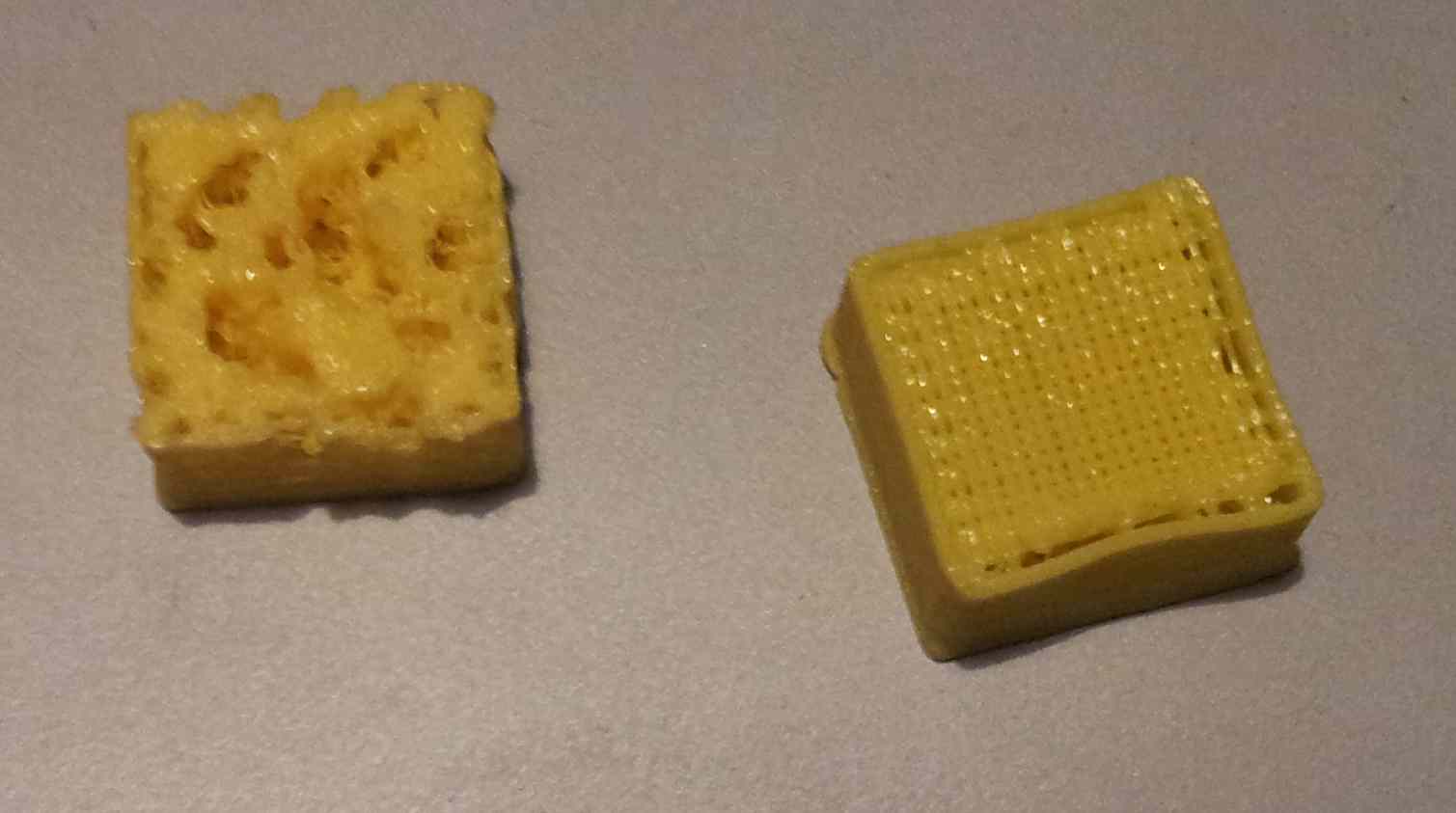

  7. Salut à tous, J'ai sauté le pas en me payant une imprimante mega prusa de 3dstuffmaker : http://www.3dstuffmaker.com/buy-mega-prusa/ le montage est aisé (j ai pris le semi-built kit). Volume : 290 x 270 x 220 Matière : 3 mm PLA (sans lit chauffant) Tête : 0,4 mm Attention quand meme le sous assemble pour le feeding de PLA : le pignon en plastique transparent est à repositionner de maniere à ce qu'il engrène sur toute la longueur de la dent, sinon ça casse comme moi ... (recoller à la super glue) Premiere impression avec les parametres d'origine, un petit cube de 20x20x10, soit avec une tête de 0,7 mm par défaut, alors que c'est une 0,4 mm normalement, ça a imprimé mais c est grossier. Réglage de l'extrusion à 0,4 mm et la c'est le drâme, la premiere couche n’adhère pas (à moins de descendre le z à -0,3 mm en plus du réel et de mettre du kapton), quand ça colle au bout de 10 couches on dirait que le feeding ne donne plus (alors que ça marche nickel en 0,7 mm). Bref je galère et je suis tout ouïe à vos conseils...
