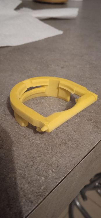

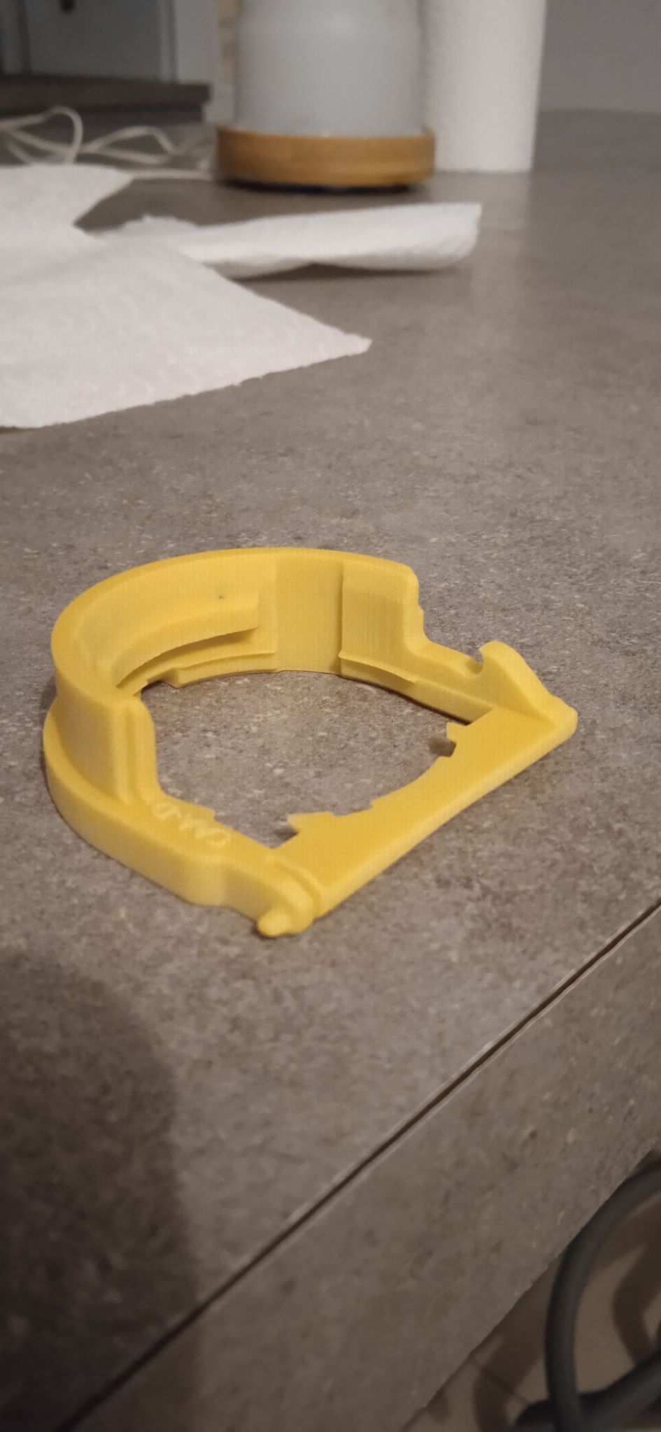

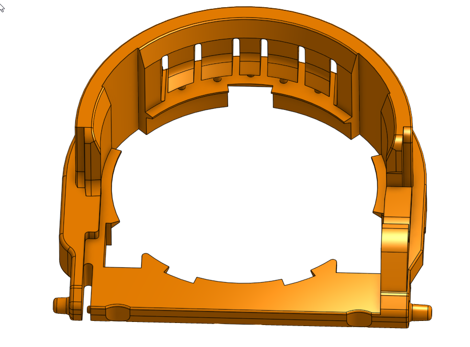

Bonjour, je suis en train de tester une nouvelle matière pour faire cet éjecteur de capsule (Filament XT de ColorFabb) J'ai fait un proto, et je cherche une personne qui veuille bien essayer cette pièce pour la valider Si quelqu'un est intéressé merci de me contacter . Claude -

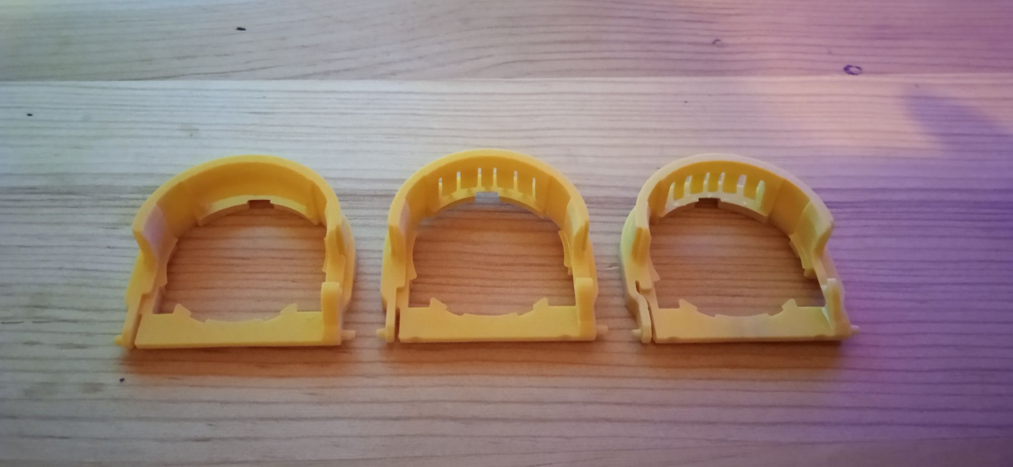

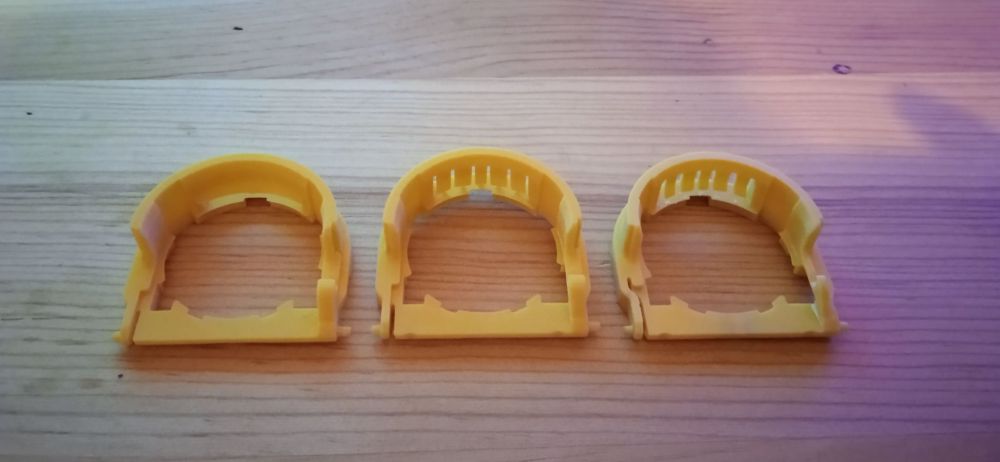

La mise au point continue, pour pallier aux défaillances de la pièce, une nouvelle version renforcée vient de sortir , merci à toutes les personnes qui m'accompagnent et m'aident dans le développement de cette pièce. - Suppression des dents - Optimisation du ressort - Suppression des zones de fragilités - Augmentation de la largeur du crochet Plusieurs exemplaires en essai, A suivre -

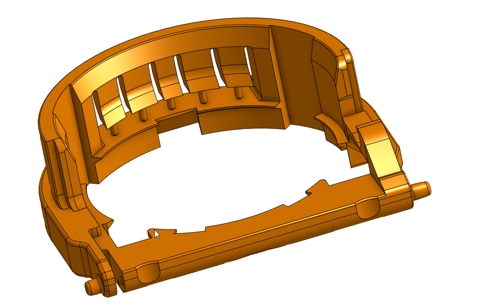

Je vais faire un essai en résine résistante à la température, je vais la recevoir très prochainement, je vais regarder pour intégrer vos modifications rien ne me semble impossible, le problème étant que vu que je n'ai pas la machine , j'ai besoin de vous pour m'aider dans la mise au point. Pour le problème d'élasticité de la patte je peux aussi réduire la longueur de la fente En tout cas merci pour vos retour J'ai fait vite fait quelques évolutions, réduction de la longueur de la fente pour augmenter l'effet ressort, augmentation de la largeur du crochet, augmentation de la section des dents, réduction de l'espace entre les dents, je peux fournir le fichier stl pour essai ou fabriquer des protos Tiens petite question subsidiaire j'avais dessiné un petit pion à coté qui permet de surélever la pièce comme l'original. Est ce que tu l'as mis en place ou est ce que cela fonctionne sans ? Autre possibilité supprimer les dents -

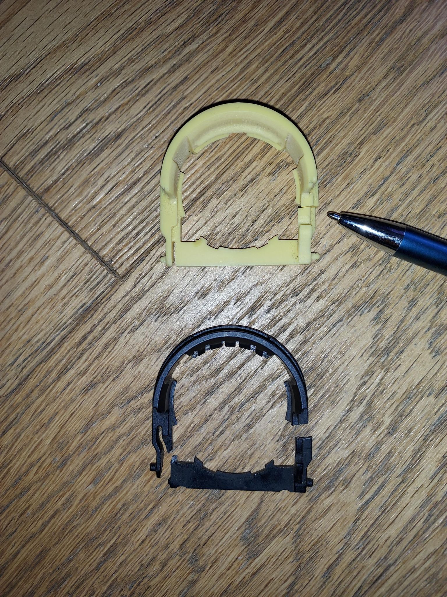

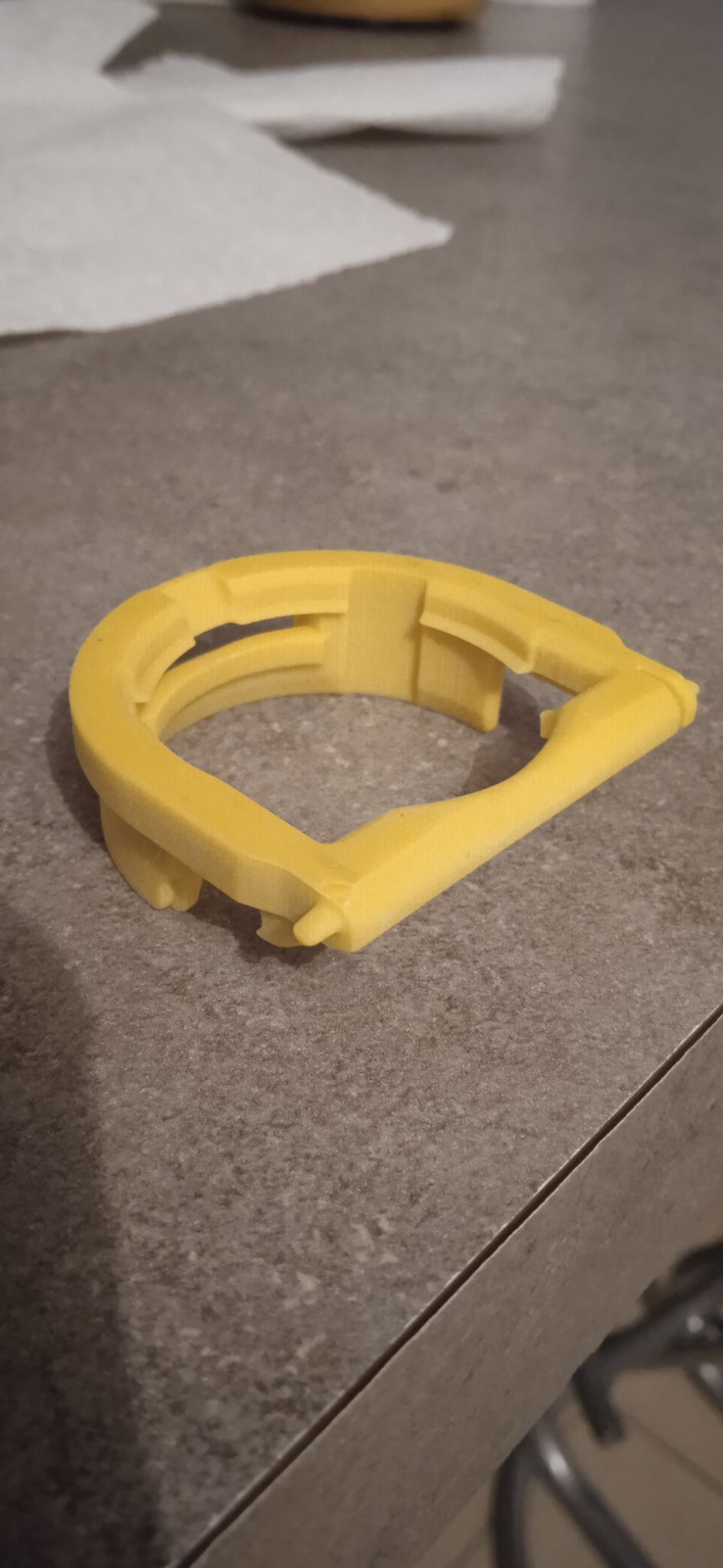

Salut, je l'ai imprimé en ABS Like, en remplissage à 100% la tenue est plutôt pas mal, ma seule crainte c'est la tenue de la pièce à la chaleur , je vous tiens au courant dès que j'ai plus de retour la pièce n'était pas pour moi. Pour info, l'original est la pièce droite Je n'ai pas la machine à café, mais si ça intéresse des personnes je peux imprimer des pièces -
