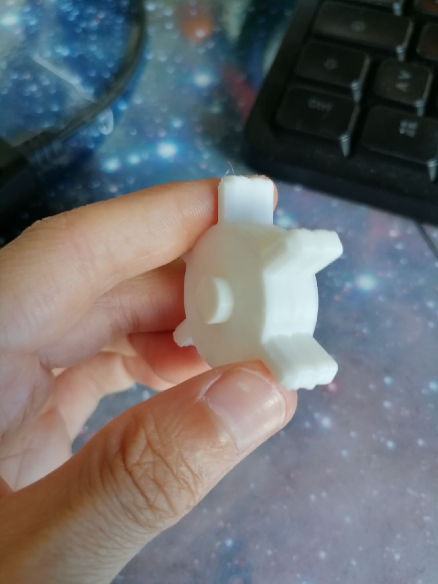

  3. Bonjour, J'ai essayé de faire le câblage que tu m'a dit de faire et maintenant j'ai le même problème qu'avant, quand je fais auto-home l'axe Z ne descend pas.
