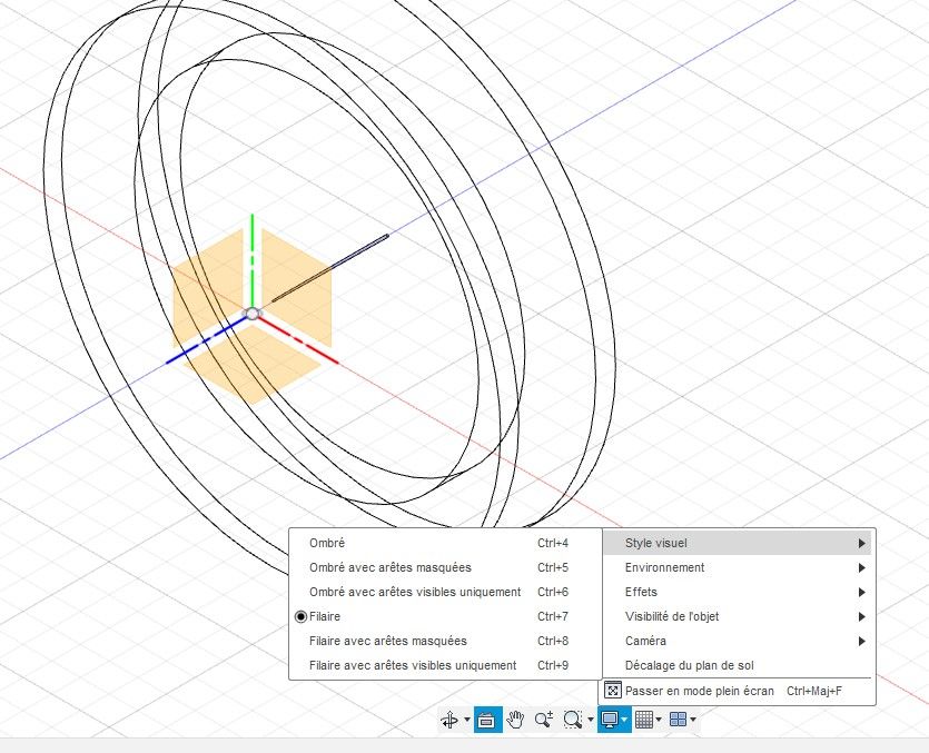

probleme avec une revolution f360
aquila70 en réponse au topic de aquila70 dans Discussions sur les imprimantes 3D
Exacte, pendant que j'écrivais, tu me donnais la solution, et avec arête visible. Cool, encore merci -

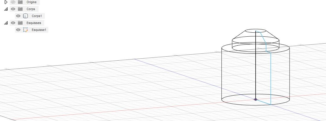

Bonjour, si j'ai option filaire !! : et je ne vois qu'il y a ombré. Je viens seulement de voir : en faite, je dois cocher ombrée et voila voilou !!! Merci, car je patine depuis un certain temps avec ce foutu problème. -
Bonjour , j'essaye de faire une révolution, qui pourtant est simple à faire , mais je tombe maintenant sur ceci (photo) , et je ne vois pas ou est mon erreur.le corps est transparent. Ceci est un essai

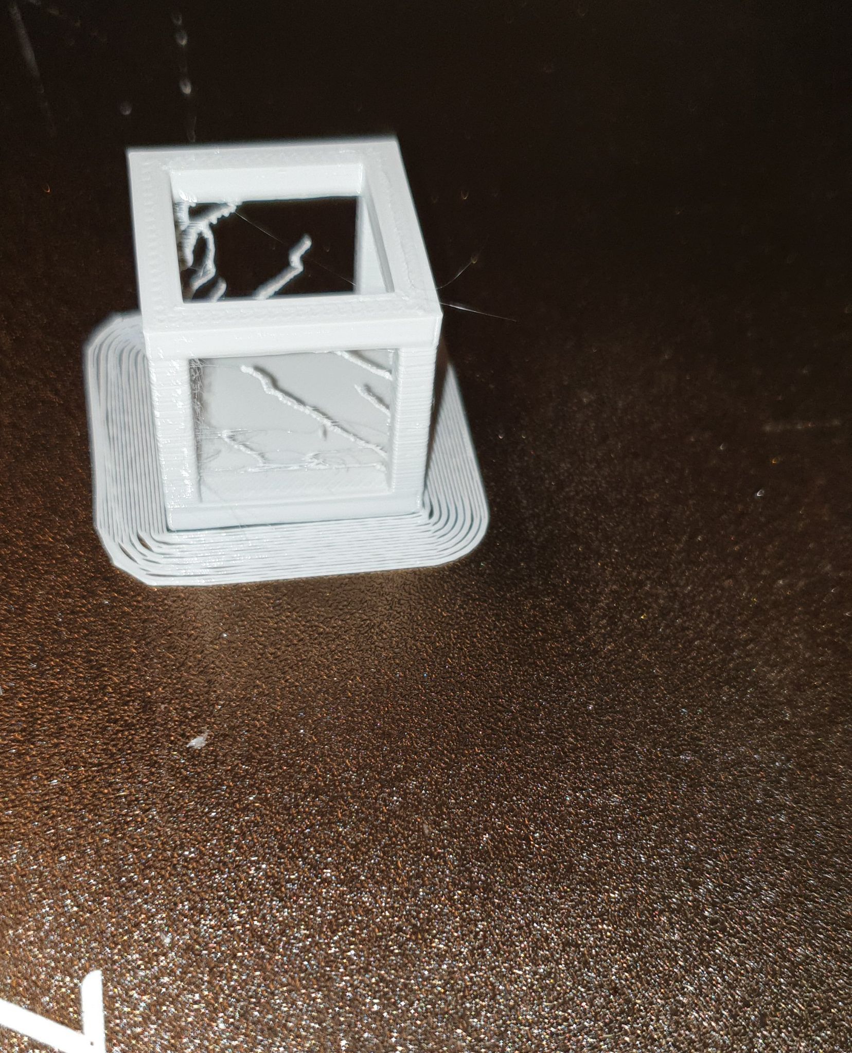

OK je regarde à tout ça
j'ai placé mon step à 93 et refait le calcul, sur base des 93, me voila avec step de 95.90 . Débit des supports , je n'ai pas vu dans les supports . Cette pièce, je viens de l'imprimé pour essais avec cura 4.13.1 (sans support). Dans cura 5, une idée du pourquoi j'ai certain poste en grisé (impossible à bouger). J'ai repris cura 4.13.1. Ok, je vais essayer tout cela. En général je ne fais pas de figurine, je m'en sers pour refaire des petites pièces ici au bâtiment , enfin ce que je peux faire via fusion. Ayant reçu l'imprimante pour mes 71 ans , voilai-je me passionne à mon aise. Mais cela n'est quand même pas facile. Le fichier (CalibrExt100mm.gcode ) -( je chauffe plateau et buse avant ) et je l'imprime , (en fait il débite le filament) et l'autre (CalibrExt100mm.gcode ) il va encoder mon step ?? Tout seul ? Après avoir changé le step, je dois faire une sauvegarde ? Ou cela n'est pas nécessaire.
Bonjour , oui mon leveling est bon (enfin le mieux que je peux), ce qui est étonnant c'est que parfois, pendant l'impression, et au début de la pièce ( je ne la laisse pas aller plus loin), la buse frotte fort, et j'arrête l'impression. Je vais voir pour réduire les supports.Je vais imprimer les fichiers test et vous dis quoi Bonjour , oui mon leveling est bon (enfin le mieux que je peux), ce qui est étonnant c'est que parfois, pendant l'impression, et au début de la pièce ( je ne la laisse pas aller plus loin), la buse frotte fort, et j'arrête l'impression. Je vais voir pour réduire les supports.Je vais imprimer les fichiers test et vous dis quoi j'ai placé mon step à 93 et refait le calcul, sur base des 93, me voila avec step de 95.90 . Débit des supports , j'ai pas vu dans les supports . Cette pièce, je viens de l'imprimé pour essais avec cura 4.13.1 ( sans support). Dans cura 5 , une idée du pourquoi j'ai certain poste en grisé (impossible à bouger). J'ai repris cura 4.13.1.
Bonjour, je poste ce sujet, (pas trouver ma réponse), depuis plusieurs jours, j'ai des difficultés à enlever mes supports, surtout le radeau, (presque impossible). Sur cura je n'ai pas bougé de mes anciens réglages). C'est depuis que j'ai placé un extrudeur direct de chez créality. Comme je n'ai pas fait attention À l'ancien step, je l'ai laissé sur 93/mm. Une idée ?. Comment refaire le step sans savoir le chiffre du départ. J'ai fait un nettoyage complet et changé la roue crantée. Sur cura ( 5) je ne sais plus bouger dans support: la densité du support, la densité du bas support, motif de l'interface support (grisée !)

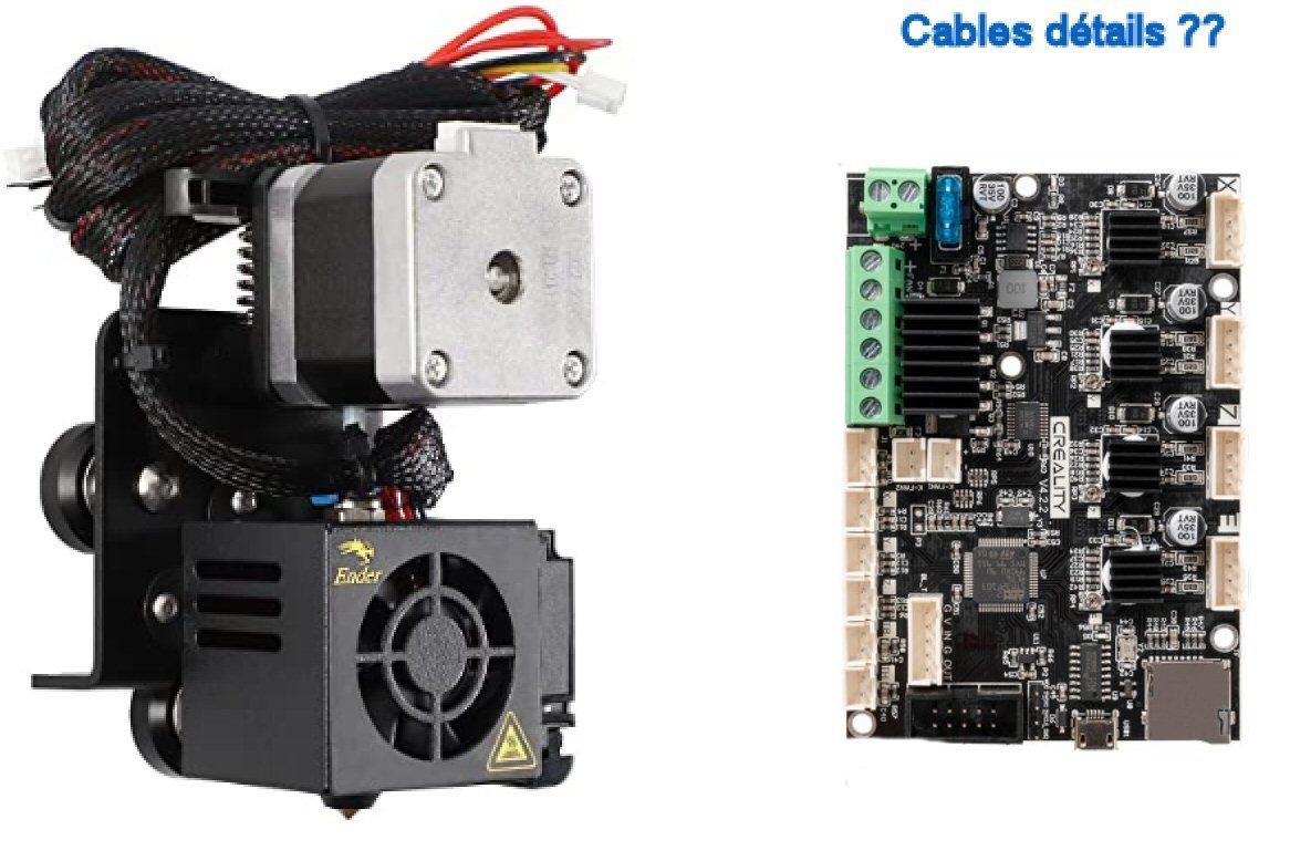

probleme de connexion
aquila70 en réponse au topic de aquila70 dans Entraide : Questions/Réponses sur l'impression 3D
OUPS , j'ai enfin réussi à trouver mon problème , maladresse quand tu nous tiens, j'ai coupé un fils Y , surement un enlevant un colson . Voilà reste plus qu'à configurer le reste. Dur dur la vie des novices. -
Merci pour tous ces détails. Bon WK bonjour , tjs occuper à régler la ender3 v2 . l'axe Y ne bouge plus , le Z , X , température ok: le moteur du Y que j'essaye de faire bouger ( avec la commande move de : 20) , rien ne bouge. J'ai recontrôlé les connexions( XYZ (que je n'avais pas bougé )).je fais un homings sur Z / X =ok sur y = faillet : une idée ! -
Ok , (merci pour la vidéo ) effectivement ne pas comprendre ce que l'on fait restera tjs dur dur .( a71 ans ,pas facile) imprimante pour mon annif , et cela me passionne . Bon , je vais démonter sur la tete . Ou J'aurais plutot à remballer et demander un échange ,car si les fils sont hs , voudrons t-il me la remplacer si je fais plus de dégât ?? encore merci
