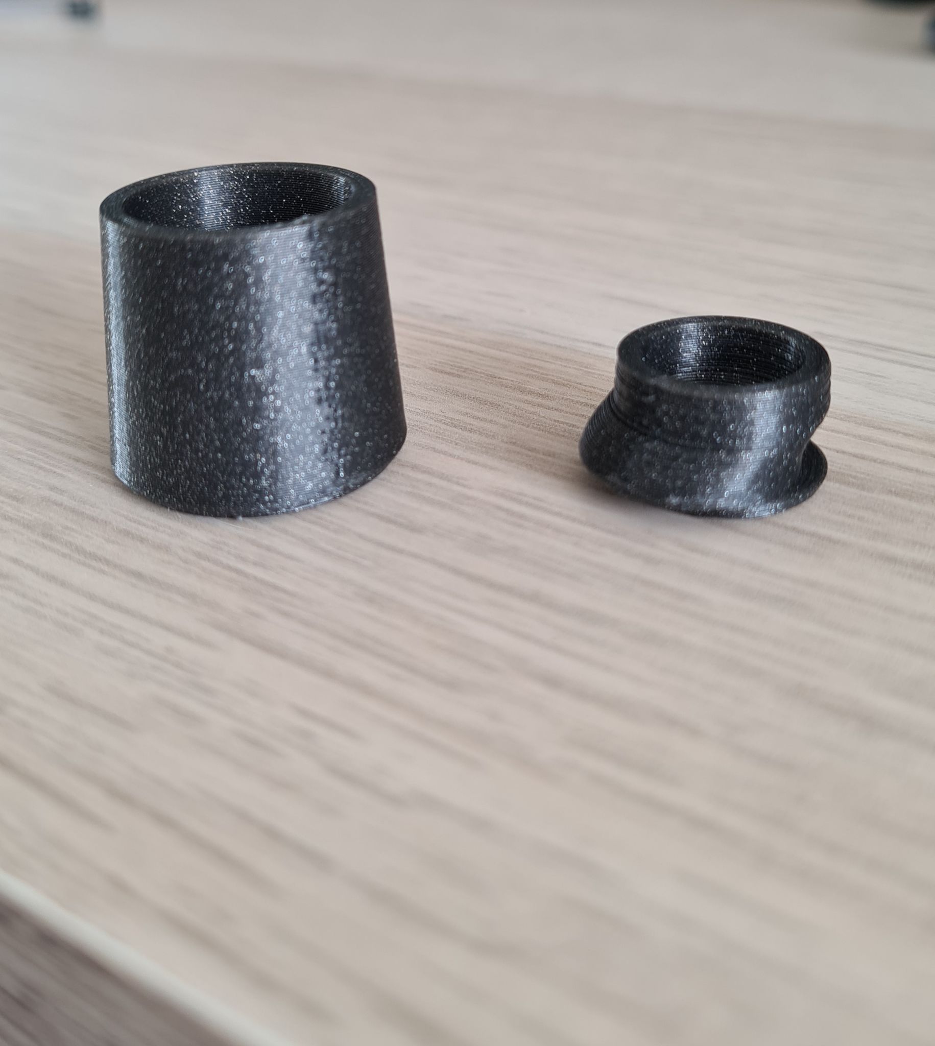

  1. Bonjour, Merci pour ton retour ! J'ai vérifié les excentriques, le bed est bien en place et pareil pour la tête. Je vais essayer de réinitialiser ma carte SD pour voir...

  3. Bonjour, Malgré plusieurs recherches sur le forum, je n'ai pas réussi à trouver de réponse à mon problème. (Si pourtant ce sujet existe, je m'en excuse ) Je possède deux CR6-SE, dont l'une commence à me faire hérisser les cheveux sur la tête. Comme vous pouvez le voir sur la photo ci-dessous, j'ai une problème de décalage. A gauche : impression d'un embout, seulement au centre de mon plateau = Impeccable. A droite : impression d'un embout parmi plusieurs, qui utilise la presque totalité du plateau = Une jolie vague, mais qui ne m'est pas d'une grande utilité. J'ai vérifié les courroies du plateau et de la tête d'impression, vérifié également les vis. existence de points durs, ... J'ai également grogné après l'imprimante (on ne sait jamais), mais mon problème est toujours présent ! Il semblait résolu samedi soir, mais a repris dimanche matin, sans que je ne touche rien. Auriez-vous des idées de ce qui pourrait provoquer ce décalage lorsque j'utilise une grande partie du plateau, sachant que les impressions au centre du plateau ne posent pas de soucis. Merci pour votre aide !
