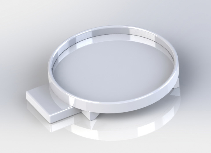

  1. Bonsoir, J'ai cru comprendre que la tentative de RAISE d'inclure une caméra n'a pas été une réussite, par contre ça peux être pratique de jeter un œil sur ses impressions en cours depuis un autre lieu de la maison ou de son lit pour les plus accrocs ! J'ai trouvé une petite caméra qui pour 40 euros va très bien pour cet usage : https://www.amazon.fr/gp/product/B016W8J9LY/ref=oh_aui_detailpage_o03_s00?ie=UTF8&psc=1 Une pièce est jointe pour le support qui se fixe à l'endroit ou était certainement prévue celle de RAISE. Imprimé en PLA pour ma part. ATTENTION : La caméra est prévue pour fonctionner uniquement sur votre réseau WIFI, elle ne sera pas accessible depuis l'extérieur. Bonne soirée, Patrick support camera.STL
