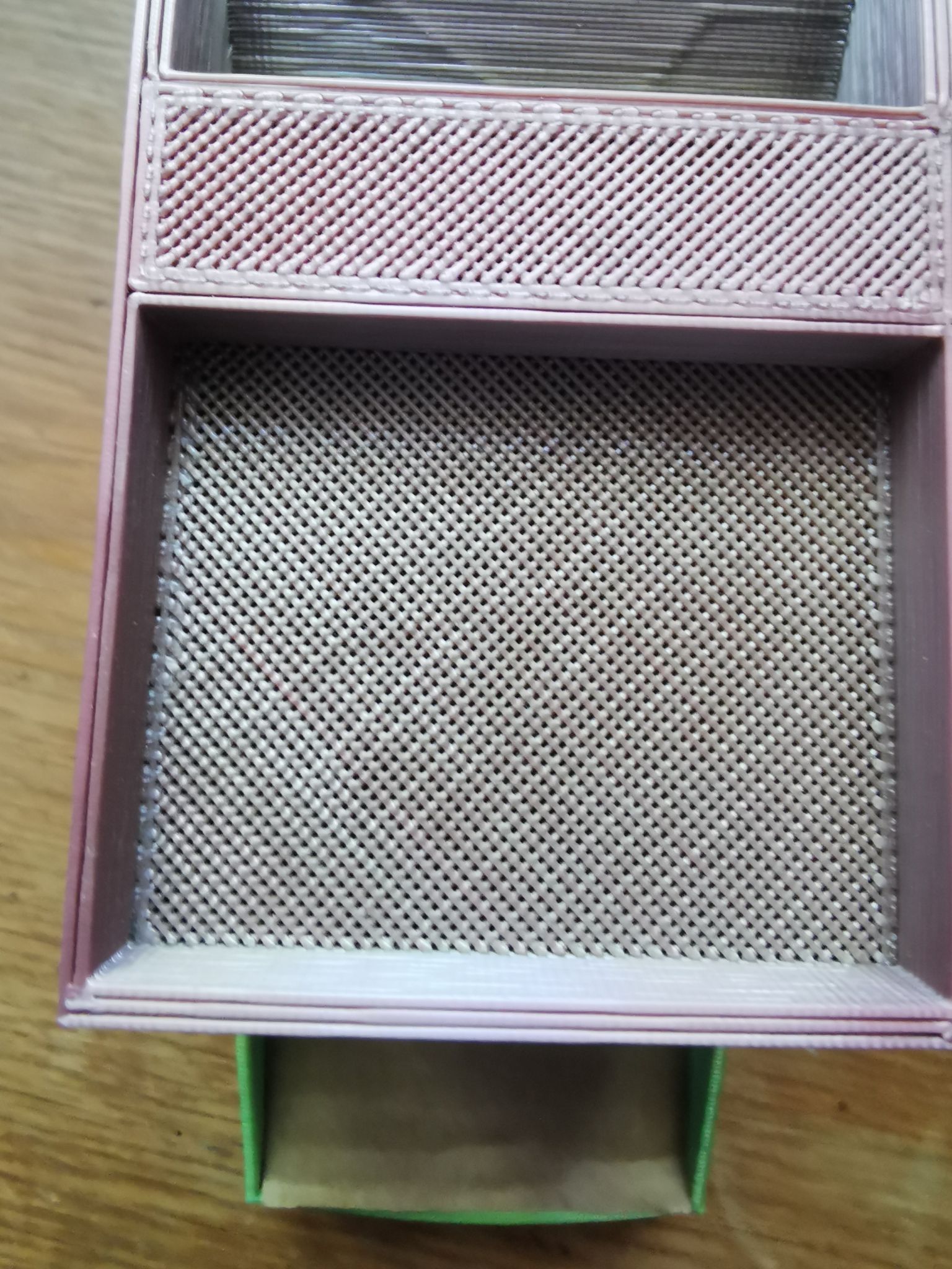

  1. Mercie je pense que le problème venait de la buse mes paramètre était a 1mm au lieux de 0.4mm pour la taille de la buse mercie a vous tous
  2. alors oui je suis débutent effectivement et le problème est que quand je doit imprimer quelque chose de plat mon imprimante imprime une couche dans un sens puis dans l'autre sur ma dernière image j'avais enlever les support mieux faire voir sinon il y en avait de partout se n'était pas une erreur cette fois j'envois une photo d'une de mes impression pour que vous puiser m'aider je l'espère j'ai déjà fait de ''grosse'' impression réussite comme un kurama pour un amis

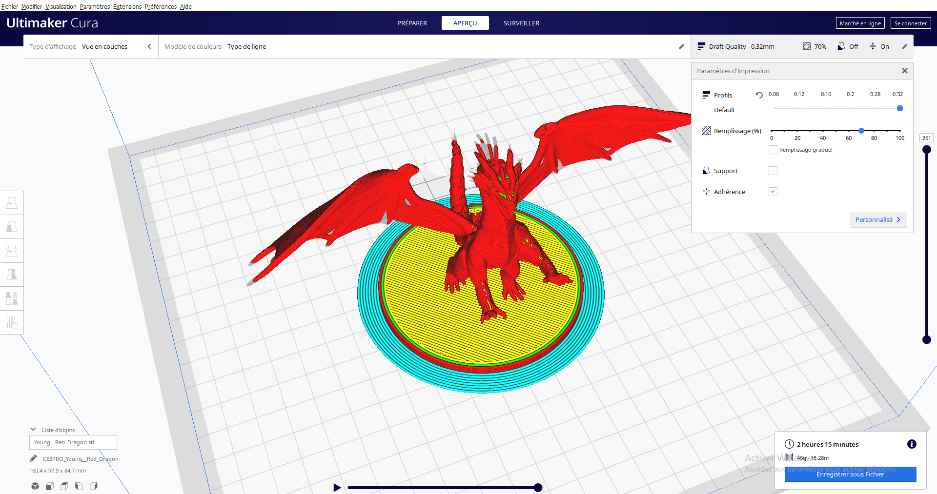

  3. bonjour j'ai un problème . Quand je fait une impression 3d plate un quadrillage se forme dessus et je voudrai que se soit plat et pas en quadrillage mon imprimante 3d est une ender 3 pro de creality qui utilise des fichier .g-code et non stl j'utilise donc cura pour convertir mes fichier d'impression . Désoler je n'ai pas d'image de création mais du logiciel
