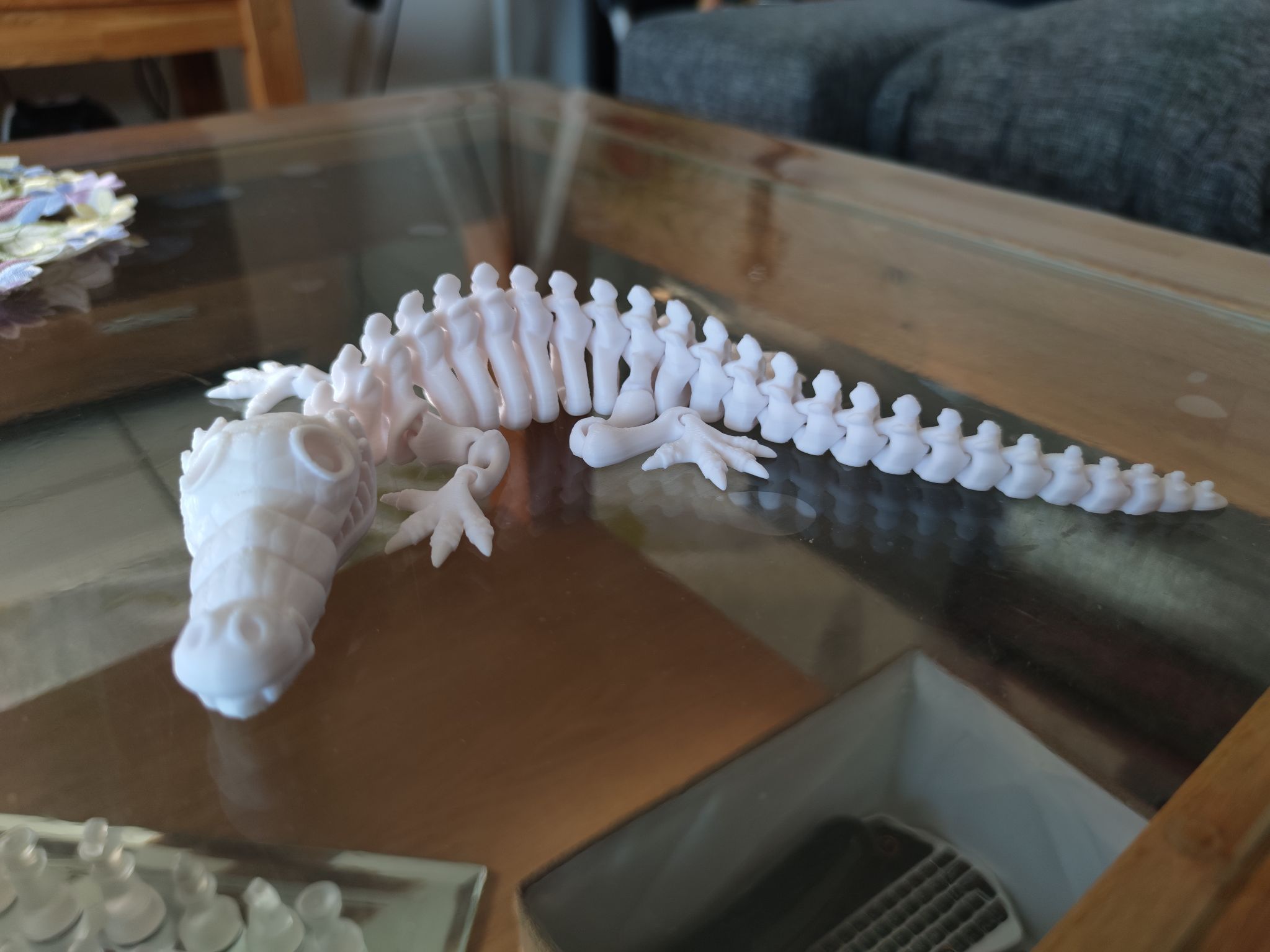

  8. Kboykro68
    Kboykro68
    Salut à tous, Nouvel utilisateur d'une CR10 V3, je découvre le monde de l'impression 3d, c'est fun, c'est ludique, c'est chronophage! Tout ce qu'on aime! Voici quelques réalisations de débutant. Bonne journée à tous

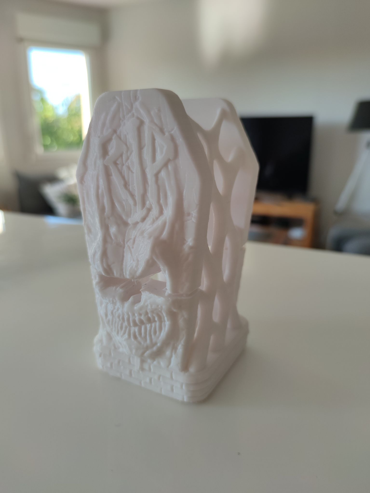

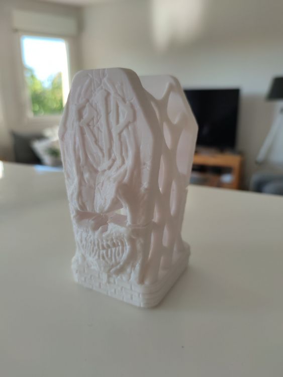

  9. Kboykro68
    Trame sur CR10 V3
    Bonjour, Voici quelques photos d'un défaut duquel j'aimerais bien me débarrasser, peut être avec votre aide. On voit une sorte de trame tous les 8mm le long de l'axe Y. Que j'imprime vite ou lent (60 ou 30mm/s), avec ou sans retract, avec ou sans remplissage, à 200 ou à 210 degrés, rien n'y change. C'est régulier, et systématique. Et ça gâche tout Connaissez-vous ce problème ? Bien à vous, Jonathan
