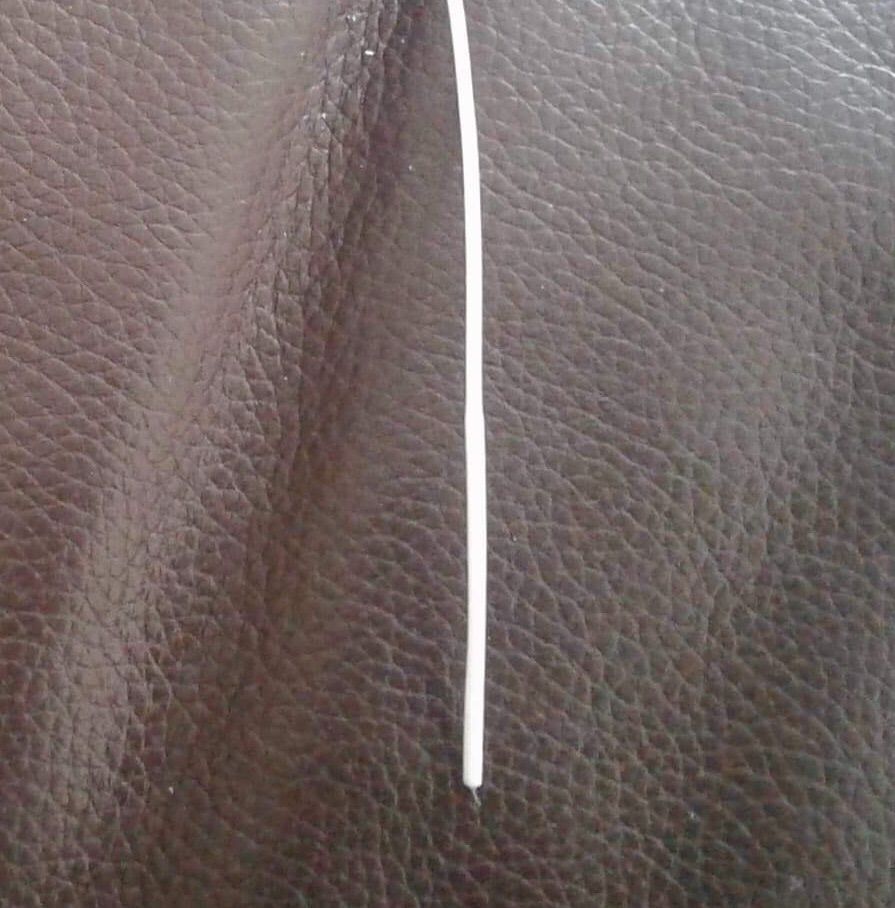

  7. Bonsoir, bon apparemment mon print se passe bien , mais il est toujours en cours. Ce que j’ai fait ( en suivant vos conseils): porte retirée (24° Contre 32° avant) thermitance : RAS ventilo RAS ( sa souffle et dans le bon sens) En ce qui concerne le heatbreack: j’ai vu que sur internet , on pouvait en mettre des bimatieres pour une meilleure dissipation de la chaleur. Qu’en pensez vous.? maintenant, autre petit probleme , mais j’ouvre un nouveau sujet.
  8. Salut, ok je vais ça ce we. Merci Bonjour, je n’avais pas trop le temps ce matin, mais j’ai lancé un print ( qui a foiré egalement au bout d’1h30) pour voir la temperature a l’interieur du caisson: je suis a 32°. Je ne trouve pas ca excessif, mais bon, ce we, je redemonte tout, demontage de la porte, je vais essayé de mettre marlin a jour aussi.
  9. Alors j’essaierai d’imprimer en enlevant les portes le we prochain. et non, les ventilos sont d’origine. merci
  10. Hello. alors oui, les 2 ventilos sont fonctionnels ( ils sont propres et ont toutes leur pâles.). retraction, idem, j’en suis sur . Meme s’il est desactivé, cela fait pareil. Je pense a 2 choses: 1)c’est que la temperature réèlle doit etre plus haute que celle demandée et affichée. Mais impossible a verifier sans thermometre laser. 2) est ce qiue le fait d’avoir mis l’imprimante en caisson clos pourrait provoquer cela? ( vu que beaucoup de monde fait ça, je pense que ce n’est pas un probleme.
  11. Bonjour a tous , mon premier sujet dans ce forum. J’ai deja posté ce probleme sur un groupe FB, mais personne n’a su le resoudre. 1) mon materiel: ender 3 pro avec carte mere 427. ressort rigide extrudeur alu double engrenage 2) slicer cura et de temps en temps prusa. 3) j’imprime que du PLA ( j’ai essayé une dixaine de marque) entre 190 et 210 suivant la marque/ bed a 65° retraction entre 4 et 6,5 ( j’ai meme essayé en desactivant la retraction. Mes ventilos sont a 100% (sauf sur la premiere couche). toute la machine est bien reglée ( tuto kaminoKGY et titi ;)) ( pas, flux,…) 4) j’imprime depuis janvier sans aucun souci et il n’y a pas eu changement depuis. 5) mon probleme: depuis debut juin, au bout d’1 heure, 2 heures,… ( c’est aleatoire) le Bout du PLA « fond » dans le ptfe sur 3 à 4 cm ( voir photo) et coince dans le ptfe!!!, mes impressions sont donc foirées ( toutes sauf celles qui durent une trentaine de minute. Ensuite, impossible de le retirer le PLA, je suis obligé de couper le ptfe !! J’ai du usé 3 m de ptfe depuis juin. ( meme le capricorn y est passé) Là, je sature et j’espere que vous pourrez m’aider. merci d’avance, Mat
